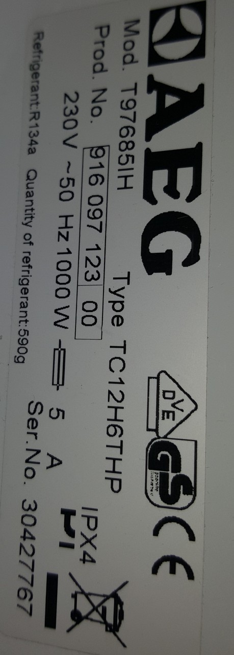

Aeg hőszivattyús szárítógép. Ő az, aki random megáll. Néha szárít rendesen, néha félig meddig. Függetlenül a leállásoktól. Kész káosz.
Lnk jön, rendelve.
Tehát: tesztprogramban szépen fut, fűt 64°65°. Hibakódot itt nem ír.
Következő szakaszban, ELE-ben E68.
Erre leltem szivárgó áramot fűtéskörben, földelési problémát de " beragadt" gombot is.
Találkozott már vele valaki?
Amúgy érintős.
A gép táblája előző hsz-ben.
Köszönöm a válaszokat.

(#) botesz válasza Ambavir hozzászólására (») Okt 29, 2018 /
Az ELE nem tesztel semmit.hőszivattyús vagy sima?

(#) Ambavir válasza botesz hozzászólására (») Nov 2, 2018 /
Hőszivattyú. Akkor mit csinál abban a fázisban? Mert ott irja ki az E68-t.
Amit holland oldalon sikeresen megleltem: hőszivattyús gépben nem megfelelő a levegő keringtetése.
Tehát ez a hibakod csak ELE-ben jön elő, sima tesztben nincs hibakód.

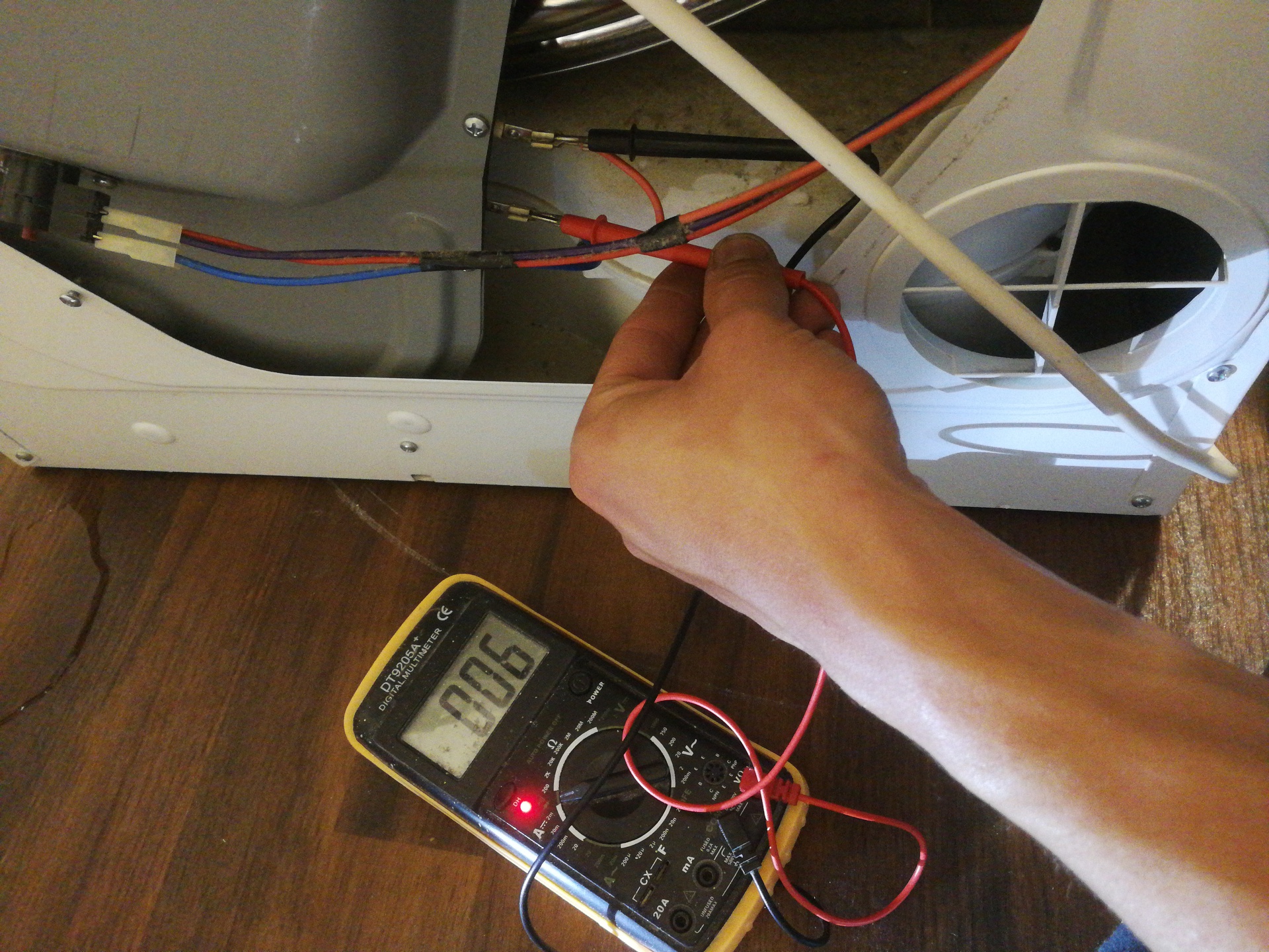

(#) koevizoltan válasza koevizoltan hozzászólására (») Nov 13, 2018 /
Most méregetem a dolgokat...
A szenzorok elvileg atengedik az aramot.
A futoszalhoz nem jut el aram.
Az ajtokapcsolot is mertem. Elvileg az is jo. Kovetem tovabb a vezetékeket, hatha talalok valami gyanusat.
(#) koevizoltan válasza koevizoltan hozzászólására (») Nov 14, 2018 /
Talaltam egy kontakt hiba lehetőséget...
Csatolom. Rámérve a vezetek végére és arra a körbe szalado lemezre, nem igazán jelez a multimeter. Ha megforgatom (nagyon nehezen), akkor is csak néha-néha jelez be.
Mi celt szolgál ez egyáltalán?
