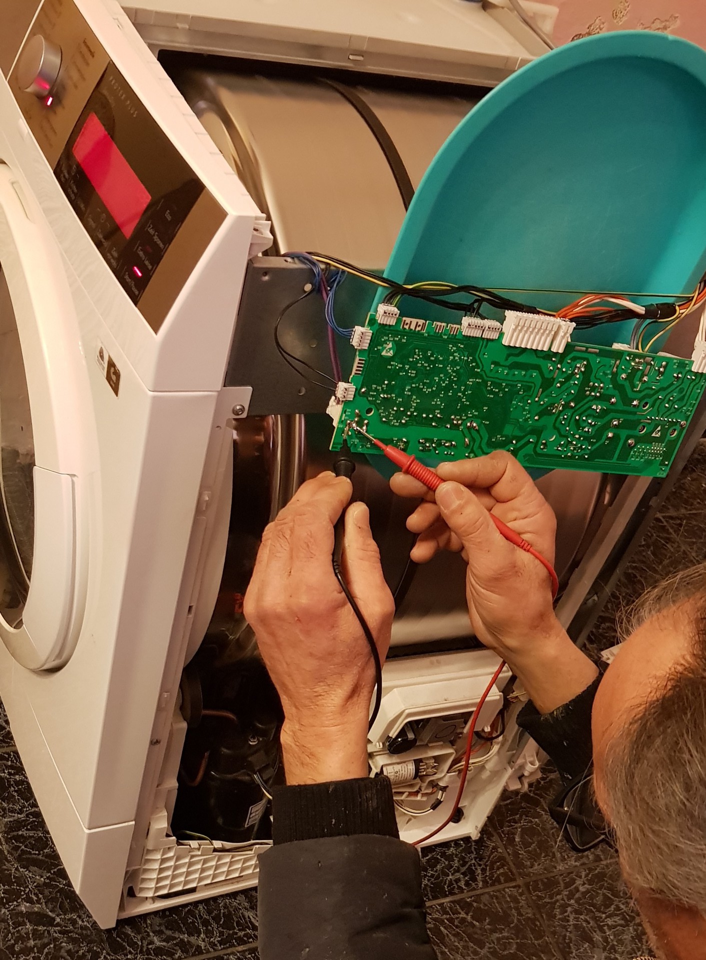

Közelg az agybaj. ![]() Még mindig az AEG Protex Sensy Dry nevű tavalyi történet. Van tartalék gépem, így csak most került ismét terítékre. Kérnék valakit, aki igazán ért hozzá, hogy jelentkezzen, had vegyem fel vele a kapcsolatot. Párom már minden lehetőt átnézett, megnézett, megmért és eltűnt, majd újra előjött az E68, E32 és a random újraindulás. Ez a panel a hibák 90%-ra resettel reagál. Ezért az újraindulás. Valószínű. Miután esetleg megoldottuk, szépen leírok ide mindent, ígérem. De én már így fejből nem tudok mindent, amit a panelon mért, javított. Ő még igen. ![]() Meg már követni sem tudom... Lesifotók. A hozzászólás módosítva: Jan 15, 2019
Elsőkörben kéne egy PNC aztán meglátom mit tehetek.
Köszi!Mint írtam az E32 nem hiba a 68 pedig motorhiba. Vedd ki a motor nézd meg nincsenek e meglazulva a forgórészen a mágnesek.Erről le szokott potyogni.Egyébként a 68 motorköri túláram.
