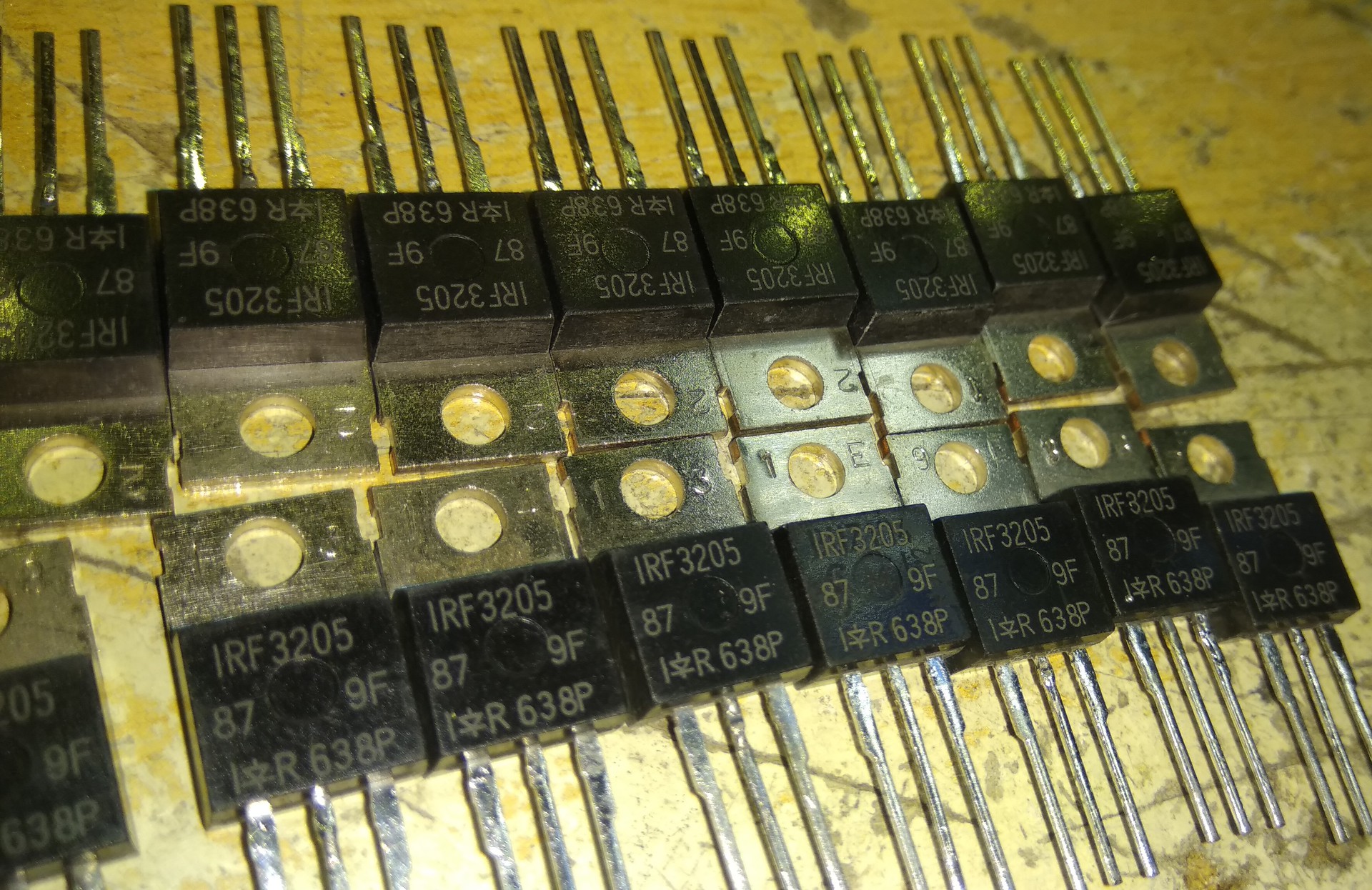

Rendeltem 30db IRF3205-öt, erre átcimkézett, valamiből kiforrasztott FET-eket kaptam, amik ha melegebbek, mint 50fokC, egyszerűen lekapcsol, mintha egy hővédelem lenne benne... Szerintem inkább kontakthiba, ami nagy hőnél szakadásként viselkedik. A lábain látszik, hogy ónfürdőben lett megtisztítva. A tokozás meg lett marva, és számok lettek bele ütve. Szomorú vagyok. IRLB3034-gyel hasonlóan jártam, sajnos az adatlapi értékeket egyáltalán nem tudja, és elpukkan. Pedig relatív drága... Jobban járok, ha máshonnan veszek FET-et...
(#) Kovidivi válasza Kovidivi hozzászólására (») Nov 19, 2018 /
BUZ11 látszik az új felirat alatt.
