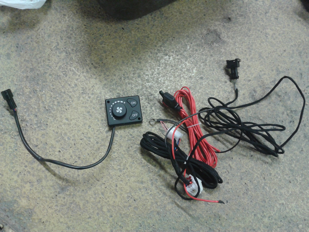

Én azzal a kéréssel fordulnék hozzátok,röviden le írom a sztorit.Szóval kaptam ajándékba egy állófütést kedves páromtól.Mivel már régóta vágytam rá,de sajnáltam a pénzt rá ezért ő meg lepett egyel.Eddig a sztori hibátlan.nagyon örültem neki.hát amikor kicsomagoltam néztem egyett ilyet én még nem láttam.mint kiderült ez valamifajta reprodktum én úgy nézem eberspracher airtronic-ra hasonlít leginkább,de ez made in china.Szóval nem részletezem honnan van,de nagyon szeretném beüzemelni.Már csináltam neki egy állványt és megpróbáltam be üzemelni kisebb sikerel.Müködik az biztos egyszer legalább is sikerült begyújtani.De én úgy látom a hozzá kapott vezérlő gagyi és nem végzi jól a feladatát el.Ebben szeretnék segítséget kérni el vállalná e valaki az eletronikus részét rendbeteni. Olvastam sok hozzászólást de én az elektronikai részét nem vágom sajnos mint pl:olika76, tudom láttam magánszemélyeknek nem javit.De talán van köztetek valaki aki tudna nekem segiteni természetesen elenszolgáltatás fejében.majd készítek fotókat és feltöltöm. tisztelettel:zsolt

Köszönöm hogy foglakoztál és elolvastad az írásomat kedves olika76!Sajnos a vissza küldés nagyon drága volna és nem biztos,hogy a vételárat viszont látnánk.meg mire én rájöttem mi is ez már szerintem túl késő,mert már pár hónap eltelt mióta megjött.most már benne vagyok ebben a slamasztikábán és ebből kell valahogy működő szerkezetet csinálni.szerintem a kályha részével nincs baj csak a vezérlője ratyi.én arra gondoltam,hogy talán egy új vezérlő-vel orvosolni lehetne a problémát. vagy ilyesmi de én nem vagyok ehhez kompetens sajnos. felteszem a képeket hátha valakinek van lövése a szerkezethez.további hozzászólásokat ötleteket előre meg köszönöm!
ez a probléma forrása!

Ha a helyedben lennék (ismét), akkor fizikailag is megnézetném egy olyannal, aki ezzel napi szinten szokott foglalkozni, azaz egy kályhással. Ugyanis, Ő valószínűleg jobban látja/érti, hogy a beépített perifériák (pl. venti) milyen vezérlő elektronikát igényelnek. Abból már el lehetne indulni, keresni esetleg használt vezérlőt hozzá. Ahogy azt korábban is leírtam, én a vizesekkel foglalkozom. Ha az lenne, akkor tudnék pontos típust is mondani ehhez, de sajnos nem ez helyzet. Ha minden kötél szakad, akkor még mindig van két lehetőség: 1. Ehhez kapcsolási rajzot keresni, ami bevált és megépíteni. 2. A meglévőt "feltérképezni" és feljavítani, hogy bírja a gyűrődést. Nos, meglátod, hogy Neked melyik a tetszetős megoldás. Attól tartok, hogy ez nehéz és hosszú menet lesz... Kitartást kívánok! Üdvözlettel: olika76
