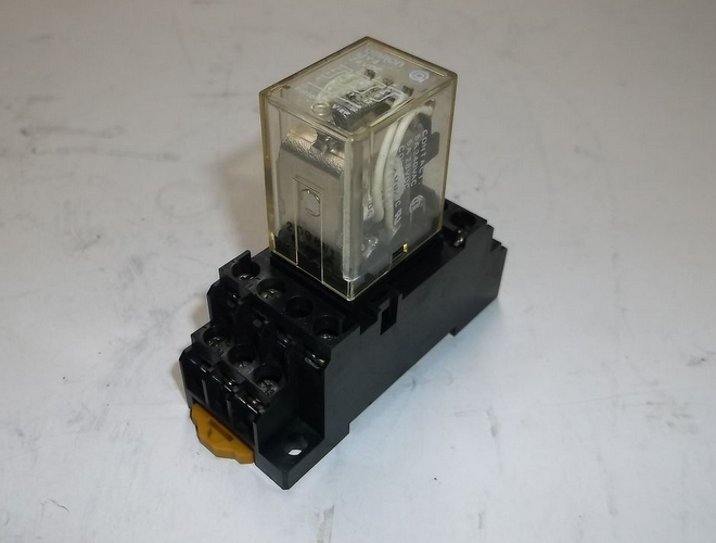

(#) zsoika hozzászólása Okt 23, 2018 /
Sziasztok! Sógorom megkért hogy kössek be neki egy plusz Grundfos ALPHA1 szivattyút a padlófűtésre amíg a Baxi kazánban lévő meg a radiátorokba viszi a melegvizet.
Tett be 3járatú szelepet (vagy mit) és 1db szobatermosztát vezérelné mind a 2 szivattyút.
Ti itt rendszeresen csőtermosztátot használtok, de sógor úgy szeretné hogy akkor induljon a plusz szivattyú ha a kazáné ...tehát egyszerre. Szerinte a csőtermosztát fapados.
Arra gondoltam hogy a kazán paneljáról veszem le a plusz szivattyú áramát de akkor a panelon 2db szivattyú árama fog folyni. Nem fogom ezzel kinyírni azt?
A plusz szivattyút bedughatom a konnektorba de akkor vezérelni kéne v.mivel ami nem csőtermosztát. Ti hogy csinálnátok?
Betennétek egy relét amit a 12V -os termosztát kapcsol és az adná az áramot a ALPHA1 -nek?
Köszi.

(#) Bakman válasza zsoika hozzászólására (») Okt 23, 2018 /
Mikor indul a kazán szivattyúja? Annak a vezérlőjelét kell megcsapolni valamilyen módon. Pl. a szobatermosztát kapcsolgat egy relét. A relé egyik áramköre indítja az egyik, a másik a másik szivattyút, a harmadik áramköre pedig a kazánt. Így a kazán indítójele nem érintkezik a 230 V-os hálózattal, már ha ez probléma lenne (általában az).
(#) zsoika válasza Bakman hozzászólására (») Okt 23, 2018 /
A kazán akkor indul ha a termosztát jelet ad neki...most nem tudom pontosan hogy a kazán szivattyúja indítja a kazánt ,vagy a kazán a kazánban lévő szivattyút(szerintem az első).
Az ALPHA 1 nek van külön 2eres vezérlő bekötése is a 3 eres 231V-on kívül. Azon keresztül nem tudom vezérelni ezt a másik (padlófűtés) szivattyút , csak külön relével?
És ha csak relével akkor pontosan milyen típusú relé az? Tudsz ebben segíteni?
A konkrét segítséghez konkrét kérdés kell. Kiindulásnak ez jó lehet: Bővebben: Link. A termosztát 230 V-ot kapcsol egy relének, a relé pedig indítja a kazánt.
Pontosan milyen relé? Jó kérdés, Dunát lehet rekeszteni a típusokkal. Mi hasonlókkal szoktuk megoldani mint amilyet a melékletben is láthatsz, könnyen szerelhető.
Ez egy családi ház 1db Baxi gázkazánnal amit a nappaliban lévő elemes (tehát nem 231V) termosztát indít. Emeleten radiátor és a földszinten padlófűtés lett kialakítva. A termosztát jelenleg ha indítja a kazánt(és a benne lévő gyári szivattyút) akkor csak a fönti radiátorok melegek és lent az osztó, de megforgatni a padlóban a vizet már nem képes. Erre lenne az Alpha 1 külön szivattyú amit vezérelnem kéne úgy hogy induljon az is a kazánnal együtt.
