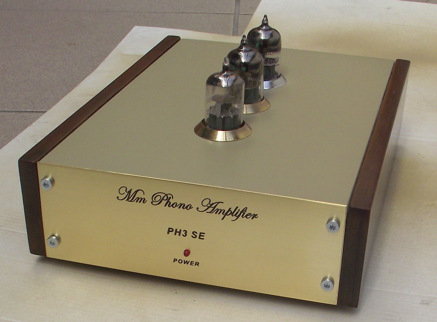

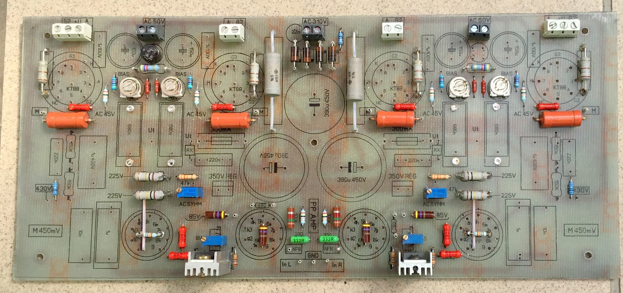

Nekem 270x110mm méretben is kivalóan muködött(csōves vėgfok). Sajnos most képpel nem tudom igazolni, jövőre bepótolom. Nagy felületű feliratokhoz is próbáltam.,

(#) CHZ válasza niedziela hozzászólására (») Dec 23, 2018 /
Most csak ezeket a képeket tudom mutatni, fóliaoldalról most nincs lehetőségem..
(#) niedziela válasza CHZ hozzászólására (») Dec 23, 2018 /
Elhinném ha nem próbáltam volna.
Nálam nem volt különbség, ugyanazokat a hibákat hozta mint a műnyomó.
Csak egy különbség van, hogy ezt nem kell áztatni.
Látni innen is a fólia oldalt, ahogy azt írtam, derék sávok vannak amire tökéletes ez is meg a műnyomó is. De nem is azért írtam, hogy piszkáljam azt aki ebben hisz, csak, hogy kaqkk nagy dolgokat ne várjon tőle.
Elhiszem, hogy nem éreztel kulōnbséget, én igen. Sokkal könnyebben hasznalható, áztatni érdemes, nagy felület esetén. Nem csak csoveshez kėszítettem panelt vele, majd elõkeresem, az sem kis meret, sűrű vékony fóliasávok....
Ami még lenyeges künbsėg lehet, nagyfelületű fóliasávok sárga papirral hibátlanok, nincs alámarás. Műnyomóval ez nehezen érhető el.
