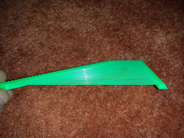

(#) attika válasza bbatka hozzászólására (») Dec 27, 2018 / 1
Nem tudom mennyire látni a lényeget.
(#) bbatka válasza attika hozzászólására (») Dec 27, 2018 /
Nem semmi! Egyszer majd én is kipróbálom.

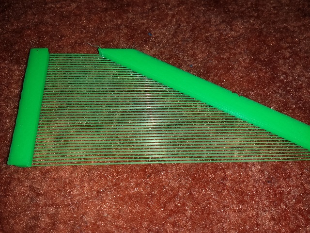

(#) Attila86 válasza attika hozzászólására (») Dec 27, 2018 /
Ehhez tudsz linkelni stl-t?
(#) attika válasza Attila86 hozzászólására (») Dec 27, 2018 /
(#) Attila86 válasza attika hozzászólására (») Dec 28, 2018 /
Nem az energialánchoz, hanem ehhez a bridge teszthez.
(#) attika válasza Attila86 hozzászólására (») Dec 28, 2018 / 1
