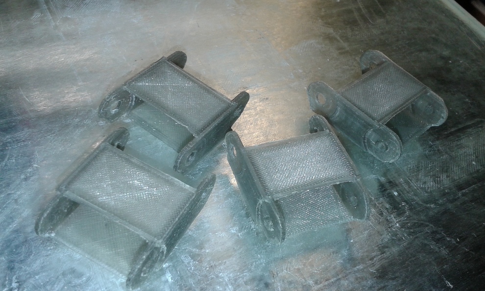

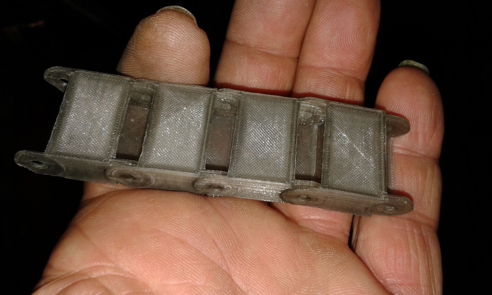

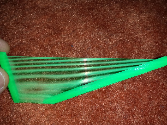

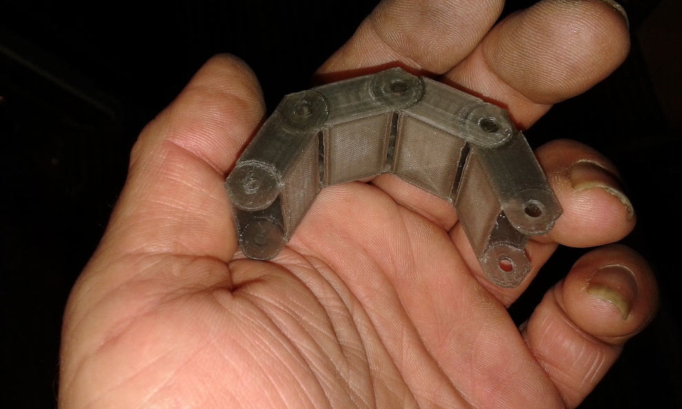

(#) attika válasza bbatka hozzászólására (») Dec 27, 2018 / 1
Nem tudom mennyire látni a lényeget.
(#) bbatka válasza attika hozzászólására (») Dec 27, 2018 /
Nem semmi! Egyszer majd én is kipróbálom.
(#) MCMLXXXII válasza bbatka hozzászólására (») Dec 27, 2018 /
Hobbycnc n egy kedves fórumtárs elkészítette elégjó lett
(#) Attila86 válasza attika hozzászólására (») Dec 27, 2018 /
Ehhez tudsz linkelni stl-t?
(#) attika válasza Attila86 hozzászólására (») Dec 27, 2018 /
(#) Attila86 válasza attika hozzászólására (») Dec 28, 2018 /
Nem az energialánchoz, hanem ehhez a bridge teszthez.
(#) attika válasza Attila86 hozzászólására (») Dec 28, 2018 / 1

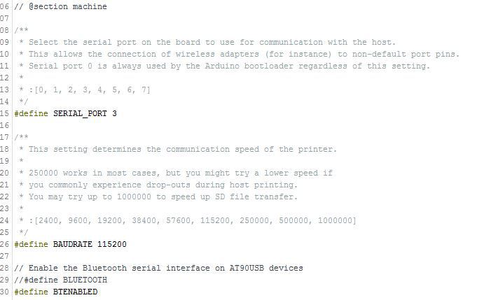

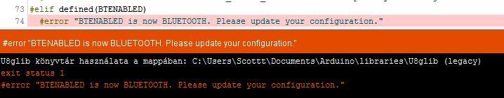

Szeretnék segítséget kérni az alábbi problémámban.
A probléma az, hogy készítettem egy 3d nyomtatót. Ramps 1.4-es shieldet használok.
Az fw az a Marlin féle 1.1.x-es verzió... Azt hiszem, hogy talán 9-es a vége. És szeretném valahogy beüzemelni a HC-06-os bluetooth modult. A marlinben be állítom a soros portot, engedélyezem a bluetooth-t, és a fordítás végén hibát dob, hogy engedélyezve van a blútusz, de frissítsem a konfigot. Ez oké, de hol és mit? Mellékelek is róla képet.
Találozott már valaki ezzel a problémával? Nem létfontosságú a dolog, csak van egy fölös modulom
Köszönöm a segítségeteket!
Üdv, Laci
A hozzászólás módosítva: Dec 30, 2018
(#) rolie válasza Mrscottt21 hozzászólására (») Dec 30, 2018 /
A hibaleírás szerint a #define BTENABLED helyett #define BLUETOOTH-ot kell használnod. Azaz csak simán szedd ki a komment jelet a sor elejéről.
(#) Mrscottt21 válasza rolie hozzászólására (») Dec 30, 2018 /

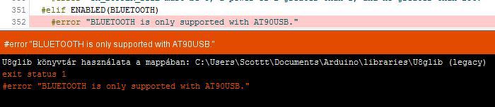

Akkor meg ez a válasz jön ami a képen van. Ha egyszerre minda a 2-t be rakom (próba képp), akkor meg az előző hiba üzenet jelenik meg újra.
Már az összes fület végig görgettem ezügyben, de semmire nem jutottam.
(#) attika válasza Mrscottt21 hozzászólására (») Dec 30, 2018 /
Egyiket se rakd be, vedd ki mind a kettőt.
Az 1.1.9-be így kell kinéznie.
  1. #define BAUDRATE 115200
  2.
  3. // Enable the Bluetooth serial interface on AT90USB devices
  4. //#define BLUETOOTH
Eszerint csak az AT90USB szériás processzorral szerelt lapok támogatják e bluetooth funkciót. Mivel megjelent az üzenet, ezért valószínűleg nem olyat használsz, így sajnos nem fogod tudni beüzemelni.
(#) Mrscottt21 válasza attika hozzászólására (») Dec 30, 2018 /
Ok. Így van az alap beállítás. De akkor, hogy tudom én megadni neki a bluetooth-t, mint lehetőséget?
Ahan. Így vili a dolog. Kell egy másik lap. De eredeti megám van. Az nem olyan?? :O
Nálam megy a bluetooth egy egy HC-05-el, de szintillesztőt használj az ardu és a BT modul között.
Neked milyen BTM van?
Nekem HC-06. De addig el sem jutok hogy így felprogramozzam a megát, mert letilt fordítás után.
(#) attika válasza Mrscottt21 hozzászólására (») Dec 30, 2018 / 1
06 van nekem is, az a 4 lábú, ezt a kettőt keverem mindig.
Azzal kell működjön úgy is ha nincs semmi konfigolva a Marlinba, persze ha tényleg az 1.1.9-et használod.
Szintillesztést használj ha csak nincs a BTM modulon.
Ok. Köszi! Meg erőszakolom akkor így. Hátha megy.
A #define SERIAL_PORT sor végén neked nulla van vagy másik szám?
(#) gerleimarci válasza Mrscottt21 hozzászólására (») Dec 30, 2018 / 1
Rákötöd az AUX-1 D0-D1 kivezetéseire, mint ahogy az MKS TFT-ket szokás, és működik. Csak ne akard USB-vel egyszerre használni.
Királyság van! Működik! Köszi!
Ha ezt tudom akkor nem szivózok 3 napot rajta!
