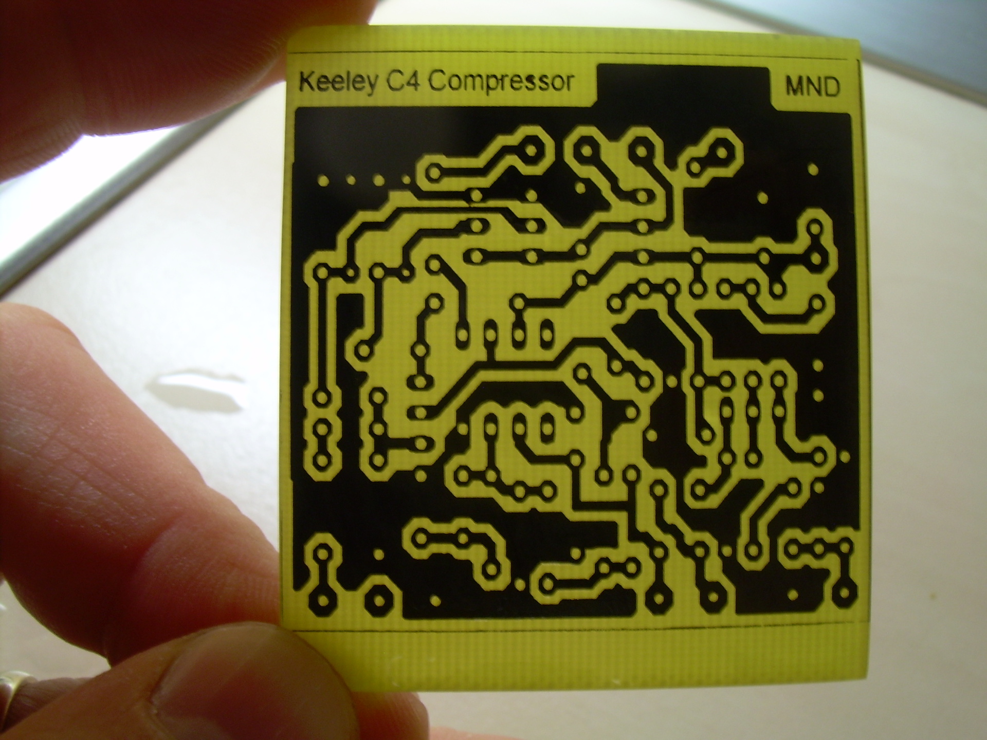

Az előhívót papír nélküli sok világítással teszteld, papírral a megvilágítási idő belövése kell, ha már kész a jó előhívó.
A hozzászólás módosítva: Dec 29, 2018
(#) Marty McFly válasza kaqkk hozzászólására (») Dec 29, 2018 /
Talán attól is függ hogy milyen levilágítót használ az ember
(#) granpa válasza nagym6 hozzászólására (») Dec 29, 2018 /
A csőtoll már úri huncutság! Acéltoll, Redisz, Grafosz, Holló-tus (volt) az igazi!
(#) kaqkk válasza Marty McFly hozzászólására (») Dec 29, 2018 /
Arcszolit használtam 4*16w fénycső .
(#) Marty McFly válasza nagym6 hozzászólására (») Dec 29, 2018 /
Úgy fest az előhívóm még használható. Sajnos az elmúlt 3 évben nem volt időm ilyesmivel foglalkozni, így kicsit kiestem a rutinból és egyenetlen lett a lakkréteg. Most lemostam körömlakk lemosóval és újabb réteget fújtam rá. Miután a papírt befújtam lakkal 10 perc levilágítási idő elégnek tűnik. Az én világítóm PC be való UV neonból van beépítve egy régi lapscannerbe.

hát egyenlőre nem vagyok elragadtatva az eredményekkel Úgy látszik hogy ahogy szárad a lakk visszamattul a papír és jelenleg 20 perc világítás után sem tudom előhívni Esetleg tudtok még valami egyéb trükköt amit gyorsan ki tudok itthon próbálni? Valószínűleg nem túl erős a neonom se

(#) nagym6 válasza Marty McFly hozzászólására (») Dec 29, 2018 /
Filmre nem tudsz nyomtatni? Kevesebb világítás kell.
Van itthon írásvetítő fóliám, de sajnos tintasugarashoz való nekem pedig már lézernyomtató van Erősen gondolkodom, hogy most először kipróbáljam a vasalást, de műnyomó papírt kellene beszereznem.

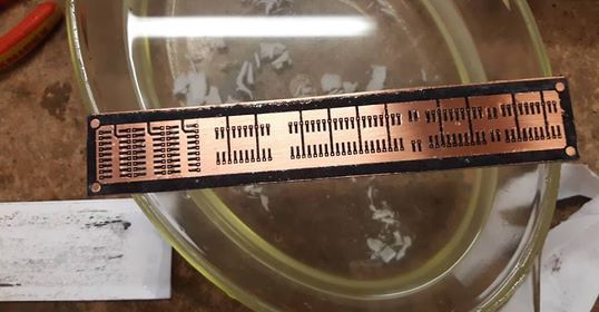

Lehet túl elvetemült vagyok, de kísérletezős kedvembe vagyok és elkezdetem sima A4 es lappal próbálgatni a vasalást. Elsőre sikerült produkálni olyat ami már felér egy rossz minőségű fotózással. Most újra próbálom. Akad esetleg is olyan elvetemült aki próbálkozott már hasonlóval?

(#) nedudgi válasza Marty McFly hozzászólására (») Dec 29, 2018 /
Ha vasalni akarszsz, megpróbálkozhatsz az acetonos hidegtranszferrel is. Sima papírral egy használható pozíciónyomat könnyen elérhető. Réz maratásához egyszerűbb, és valószínűleg jobb a műnyomó (ideértve a reklámanyagokat) papírral.
Topikja is van. Szerintem, bár vannak korlátai, a leggyorsabb megoldás, amit ismerek.

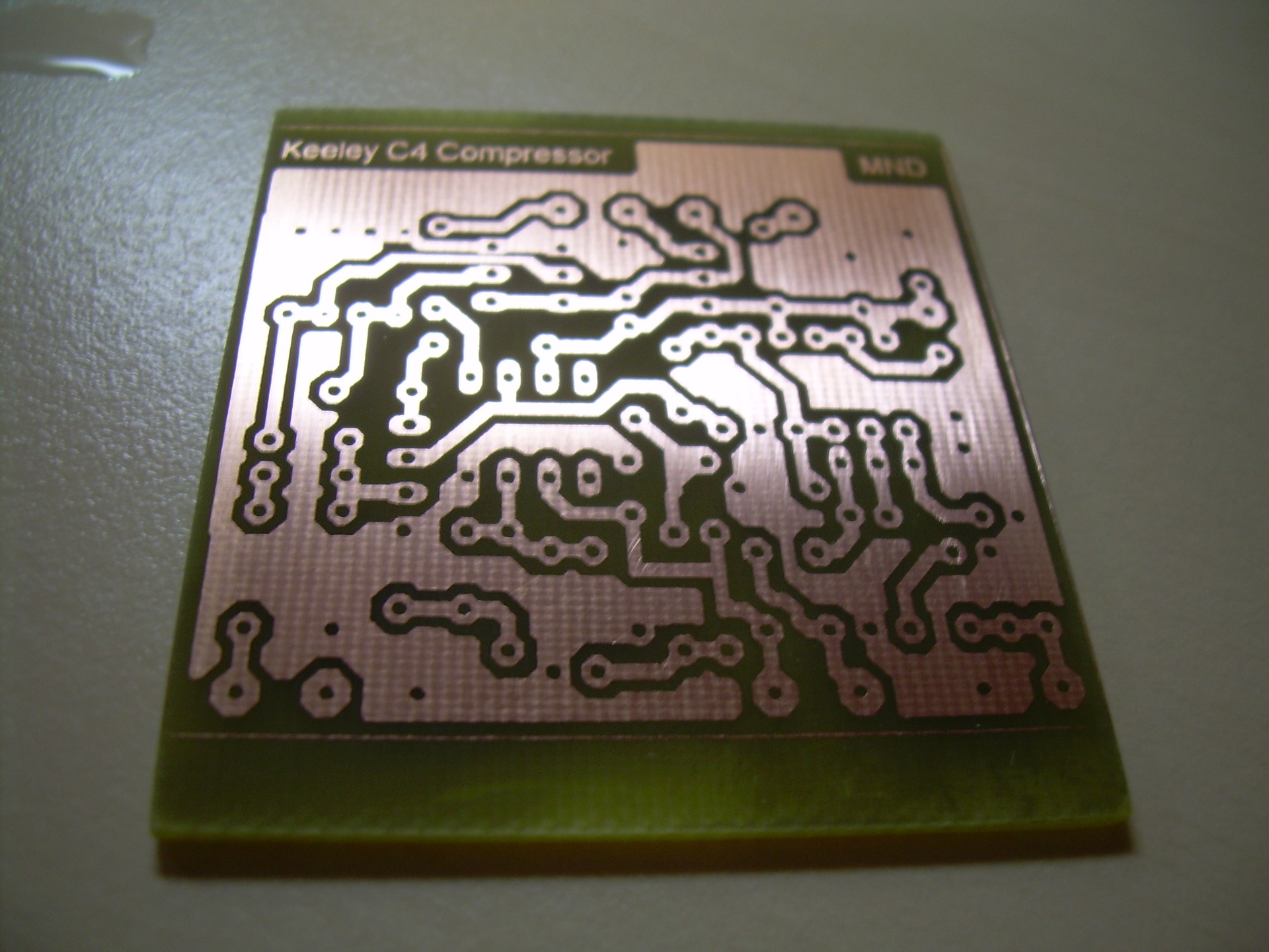

(#) Marty McFly hozzászólása Dec 29, 2018 /
Sikerült egy ilyen eredményt elérni normál papírral. A nagy kérdés most az hogy mivel lehetne a maradék papírt eltávolítani? Apró darabok vannak még rajta.
A normál papír maratáskor nem sok vizet zavar.
