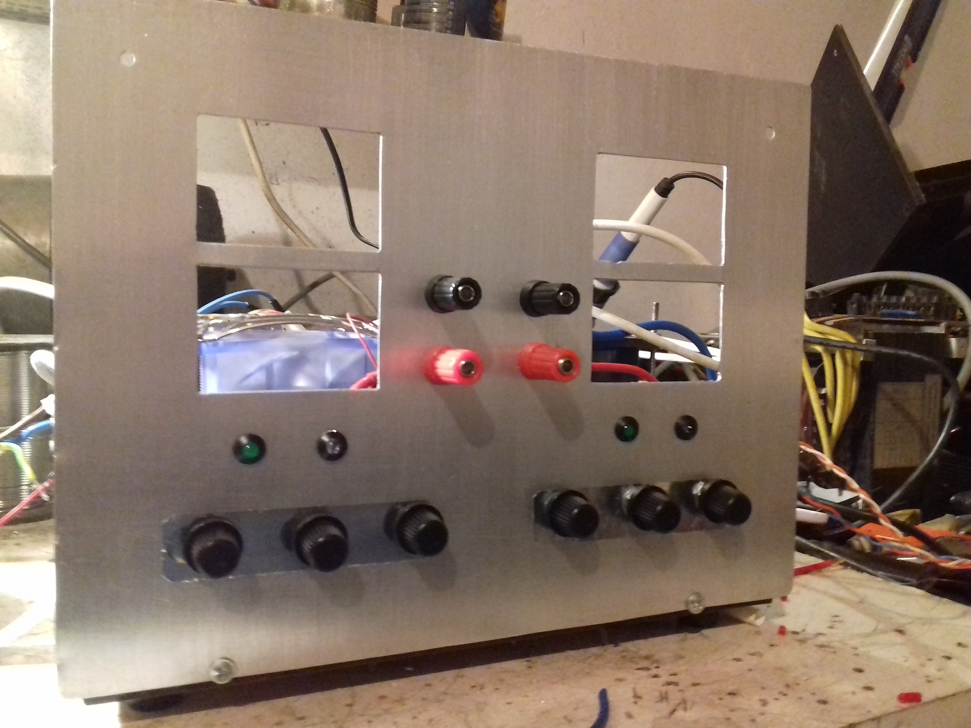

(#) fastaction hozzászólása Dec 31, 2018 /
Most eddig jutottam , mára elég .
Ma is volt két óra szabadidőm . Még a műszereket és a ventilátorokat kell majd bekötnöm . Illetve a hálózati részhez biztosítékot , lágyindítót .
(#) Egri Frédi válasza fastaction hozzászólására (») Jan 1, 2019 /
A főkapcsolót a hátuljára tervezed ?
(#) Alkotó válasza fastaction hozzászólására (») Jan 1, 2019 /
Az ergonomikus előlapi elhelyezés megtervezése/kitalálása külön tudomány. Az én véleményem szerint ez az elsődleges, és ha indokolt akár a készülék méretét is ehhez kell igazítani.
Apróságnak tűnik, de kényelmi szempontból mégis lényeges. A kezelőszervek célszerű helye a csatlakozók fölött (esetleg mellett) van, de semmiképpen sem alatta. Ennek oka, hogy a bedugott vezeték lefelé lóg, és ezért abba mindig beleakad az ember keze. Persze volt már aki fej fölötti polcon való elhelyezéssel érvelt, de akkor meg a műszerekből nem látni semmit.
A gyári készülékeknél is alul, esetleg a szélén oldalt látod a csatlakozókat.
A fontos és hasznos "DC-OFF" funkciót -ha azt a táp egyébként nem tartalmazza- próbáld utólag belegondolni. Ez egy kapcsoló, amivel nullázni lehet a kimenetet.
A hozzászólás módosítva: Jan 1, 2019
(#) fastaction válasza Egri Frédi hozzászólására (») Jan 1, 2019 /
B.U.É.K. Az előlapon lesz . Már találtam is a dobozomban egy szép darabot , csak a lágyindító nélkül hamar megégne .
(#) fastaction válasza Alkotó hozzászólására (») Jan 1, 2019 /
A dobozolás a legnehezebb feladat , sokszor több időbe tellik , mint elkészíteni az áramköröket . Könnyen lehet , hogy nem a jelenlegi elrendezés marad . A DC on - off sajnos nem lesz beépítve , mert jelen esetben , csak a kimenetet választaná le . A műszerek nem a kimenetet mérik közvetlenül . A kimenet esetleges problémás helyzetét ma letesztelem . Köszönöm a visszajelzéseket Mindenkinek !

(#) fastaction hozzászólása Jan 1, 2019 /
Azért tettem fel a képeket , hogy meghallgassam a véleményeiteket . Mielőtt befejezetnek tekintem , tudjam mérlegelni , hogy mi hiányzik , mi nem . Köszönöm a véleményeteket , de ezen nem kell vitázni .
