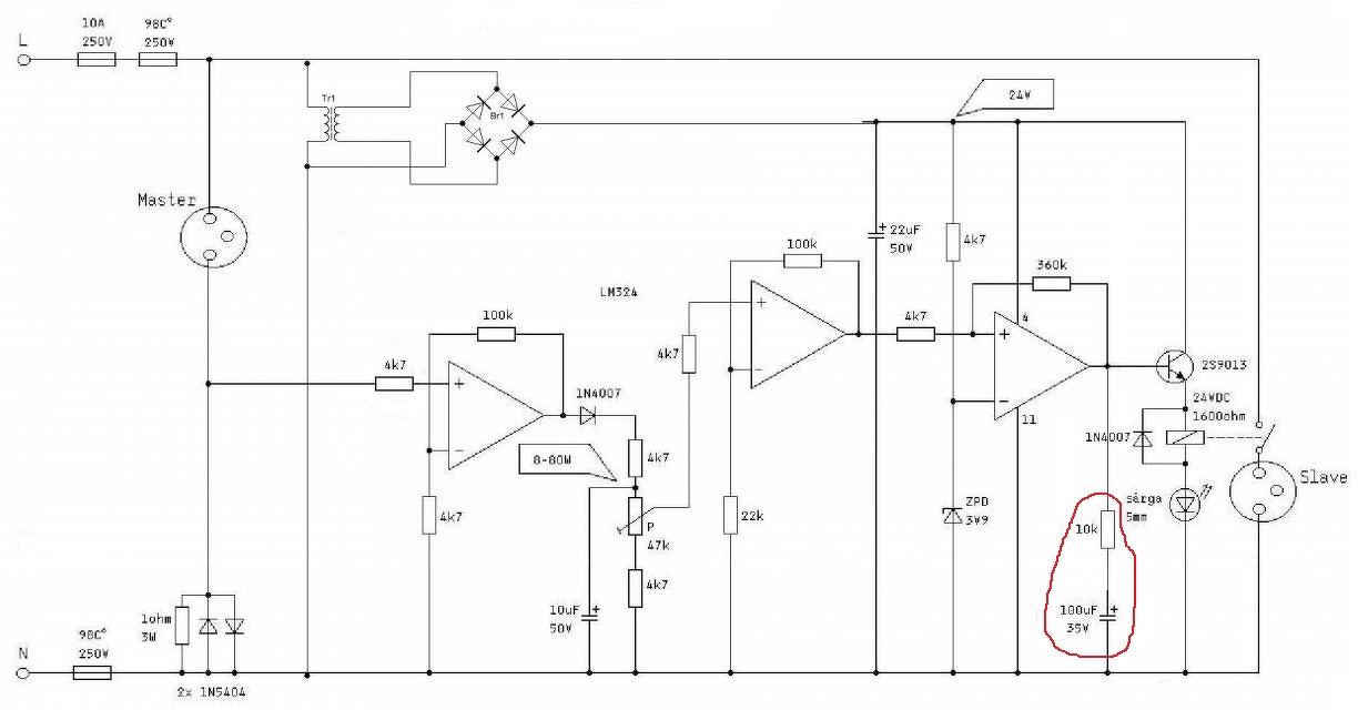

Segítséget szeretnék kérni az alábbi módosított Lidl elosztóval kapcsolatban. Jó lenne, ha relé később kapcsolna ki. Gondoltam a párhuzamos kondenzátorokra a tekercsen, de sok helyet foglal és kellene legalább 30 másodperces késés. A relét megvezérlő tranzisztor bázisára kellene kondi, de a kérdés, hogy rá lehetne-e közvetlenül tenni, vagy legyen inkább még egy tranzisztor a relé és a műveleti erősítő kimenete között. A két változatot csatoltam.
Én nem lassítanám a relé kapcsolási sebességét, mert az beégéshez vezethet. Nem ok nélkül van hiszterézises meghajtása. Viszont az érzékenységi küszöb potinál a 10µF növelése megoldja a problémát. Igazából ez határozza meg hogy meddig marad bekapcsolva. Ennek növelése magával hozza, hogy a bekapcsolási sebesség is nőni fog. Tehát lassabban kapcsol be. Ha ez zavaró, a kondi és a dióda közötti 4,7 kOhm csökkenthető 1 kOhm alá is.
Szia! Köszönöm a gyors választ és igazad van. Az én változatomban kondenzátor töltöttsége a relé küszöbfeszültségénél csakugyan szikrákat kelthet ha nagy a terhelés és idővel megfeketednek az érintkezők. A 10µF növelése viszont Master kikapcsolása után is szolgáltat némi bemenetet az erősítőbe amíg kisül, illetve a 4,7kOhm csökkentésével hamarább feltelik majd.

Az átalakítás általad vázolt egyik módját sem tartom jónak és így nem is javaslom... Sok különböző megoldást találsz, ha ezekre a kulcsszavakra keresel rá: "master slave switch schematic". Ha mindenképpen ehhez ragaszkodsz, akkor első körben a 10µF-ot és a trimmert (egyáltalán miért kell oda trimmer?) növelném meg jelentősen.

Ez a trafós átalakítás így autotrafós, nincs galvanikus leválasztás. Nem értem miért nem jó neked a gyárilag kialakított? Annyi hiba van az eredetiben, hogy a visszarajzolásomnál kimaradt a 24V zener a jelzett pontra megy a katódja. A késleltetéshez meg jó lenne inkább egy monostabil multivibrátort (időzítőt) használni.

Azt hittem, hogy a gyári átalakítás kimerül a bekeretezett résznél... Viszont az LM324 bemenete nem eszik sokat, így nyugodtam lehetne fentebb menni. Mondjuk az is igaz, hogy 30 másodperc az már elég sok... A hozzászólás módosítva: Jan 5, 2019
Lidl-ös Master/slave hosszabbító visszarajzolásom, a 24V-os zener hiányzik a rajzról!
Hát valóban meg lehetne hagyni az eredeti tápot, a trafó nem is biztos hogy elfér...
Ha meg újra kell építeni, akkor teljesen új alapokon csinálnám... Azért egy 470 µF/470 K kombinációt kipróbálnék, hátha sikerül találni alacsony szivárgásút. Az meg a másik, hogy gyaníthatóan ismert a "master" áramfelvétele, így fix ellenállással helyettesíthető a trimmer.
A negyedik erősítő felhasználható a késleltetett jel formázására. Így a relé határozott jelet kaphatna.
Hello! Lerajzoltam, amit Hp41C ajánlott, hogy a legkisebb "vérveszteséggel" hogyan lehet ezt megoldani.

Hálás köszönet. Eddig jól működött a kapcsolás a transzformátorral (kb. 3x3x4cm PCB trafó), pusztán a Slave volt túl gyors. Ennyit szerettem volna megoldani és ezzel remélem sikerült is. Hamarosan kipróbálom!
A kedvemért azért tegyél a 10 µF mellé próbára egy nagyobbat.
