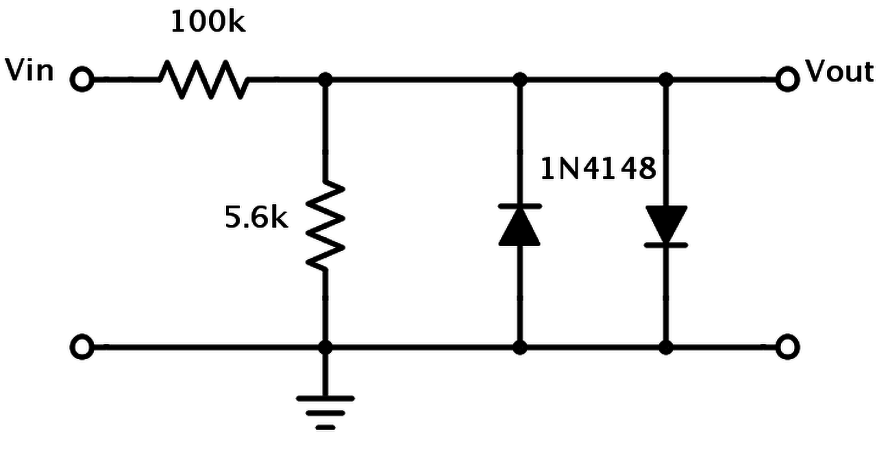

Sziasztok! A képen látható kapcsolást lehet használni okos telefon jack bemenetelén keresztül? Pár alapvető mérést szeretnék csinálni az autómon 5 és 12 volt feszültségi határral. Valamit ha igen, akkor tudnátok ajánlani valami jó alkalmazást androidos telefonra?

Szia, a motor járni fog közben? A nagyfeszültségű tüskéktől féltem a telefont, amit egy ilyen dióda nem biztos, hogy levág.

Igen járni fog. Főleg az injektorokat és a gyújtás trafó jel bemenetelét szeretném vizsgálni vele.
Tranziens elnyomó supressor dióda kellene inkább. Amúgy ilyet én is mértem sok éve, PC-vel, injektort, ellenállásos osztóval, akkor kibírta.
A diódák nyitó irányban működnek, azaz egyik irányban sem engedik ~0,6 V fölé emelkedni a bemenő feszültséget. Bármilyen szupresszor dióda ennél magasabbra engedi. A diódák után tennék még egy, legalább 10 kOhm-os ellenállást. A bemenet ellenállását ugyan nem ismerem, de gondolom, MOhm nagyságrendű. Ha mégsem, a szoftvert lehet talán kalibrálni.
