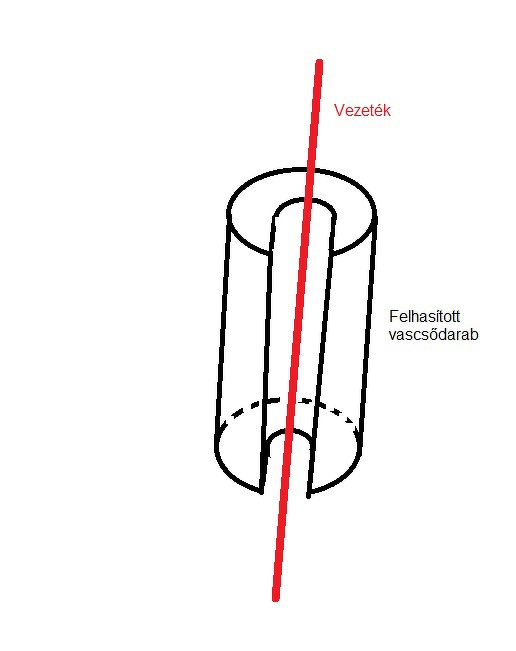

(#) freddyke válasza elektroton hozzászólására (») Jan 9, 2019 /
„Ha csak AC mérésre
Ha AC és DC mérésre is
A képen látható kötődobozban a jobb oldalon felül kimenő 5x2.5 mm2-es kábel fekete, szürke és barna vezetékei három fázis (három 16A-es kismegszakítóval). A kötések megbontása nélkül kellene tudni, hogy folyik-e rajtuk áram vagy sem (az érték mindegy). Hogyan oldanátok meg a mérést ilyen szűk helyen?
Az ajánlott lakatfogók mérőfeje ránézésre nem férne oda. Elvileg Hall szenzorosak. A mérőfej kinyitott állapotában a vezetéket éppen a kinyílt rész közé pozicionálva nem működne folyik, nem folyik áram alapon? Flexibilis mérőfejjel valószínűleg beférne a vezetékek közé, de annyit nem ér, amennyi az ára. A fali kötődoboz elérhetetlen helyen van méréshez. A kismegszakítóknál a vezetékek fedél alatt vannak, amit nem szeretnék levenni. A fogyasztónál nem lehet megnézni, hozzáférhetetlen helyen van és csak roncsolással bontható. Bármi más mód esetleg (villanyszerelő kihívása előtt)?

(#) freddyke válasza gyuszo hozzászólására (») Jan 9, 2019 /
Nem egészen értelek, mire van egy lehetőségem? A szürke a háromból az egyik fázis. A másik két fázis a fekete és a barna. A képen is látszik, hogy mindhárom fázis elmegy a fogyasztó felé. A fogyasztónál nem biztos, hogy mindhárom be van kötve (a fogyasztó hozzáférhetetlen). Mégis kellene tudnom, hogy a fogyasztó melyik fázisokat használja a háromból.
Elfogadható áron tudnátok olyan lakatfogót ajánlani, amely alkalmas ilyen kis helyen történő mérésre? Egy hagyományos méretű, Hall-szenzoros lakatfogóval maximum a kinyitott mérőfej nyitható részéig érne be a vezeték, de semmiképpen sem a fej belsejébe, tehát nem lehetne becsukni. Ha az érték mindegy, folyik áram-nem folyik áram alapon mérne valamit? Nyitott fejjel egyáltalán megkezdődik a mérés? Ha valaki rendelkezik UNI-T UT210E lakatfogóval és kipróbálná, nagyon hasznos lenne.

(#) erbe válasza freddyke hozzászólására (») Jan 9, 2019 / 1
A rajzon látható módon rábújtatsz a vizsgálandó vezetékre egy felhasított vas csődarabot. Lehet U alakra hajtott lemez is. Akkorát, ami éppen befér. Közelébe lógatsz cérnán egy varrótűt. Valakivel bekapcsoltatod az ellenőrizni kívánt fogyasztót. Ha ugyanezt mindhárom vezetéknél elvégzed, eltérést látsz a tű viselkedésében. Ha éppen abban a vezetékben folyik az áram, beugrik a résbe és esetleg zizeg. Ha a mellette folyó vezetékben folyik az áram, akkor is mozdul, de nem a rés felé és nem olyan intenzíven. Persze jó, ha közben semmi más nem működik a lakásban.
A hozzászólás módosítva: Jan 9, 2019
(#) freddyke válasza erbe hozzászólására (») Jan 9, 2019 /
Köszönöm a tipped! Elektromágnes elvnek tűnik. A cső vagy lemez vastagsága, illetve belső átmérője lényeges? Esetleg bevágott anya nem jó (ha mágnesezhető)?
Akkorát használj, ami befér! Ha éppen csavaranya, akkor azt. Mindenképpen mágnesezhető legyen!
Persze minél vastagabb falú, minél hosszabb a cső és minél szűkebb a rés, annál határozottabb lesz a reakció. A fő meghatározó a szigetelés külső átmérője, amire rá kell csúsztatni.
Kísérletezés céljából készítek egy külső kábelszigetelés nélküli hosszabbítót, hozzáférhető (szigetelt) vezetékekkel.
Tű helyett, ha a vascső köré tekernék x menetnyi (réz)drótot, lehetne rajta AC feszültséget mérni? Elektroncso javaslatának módosított változata lenne.
Hogyan képzeled az elrendezést?
Ha zárt vascsőre meneteket tekersz és azon átfűzöl egy áramot vezető szálat, azon az árammal arányos feszültséget lehet mérni. De nem a vezetékek közötti feszültséget.
Ha egy-egy vezetékre alufóliát tekersz, a két vezeték bevonata között lehet arra alkalmas nagy bemenő ellenállású műszerrel feszültséget mérni.
