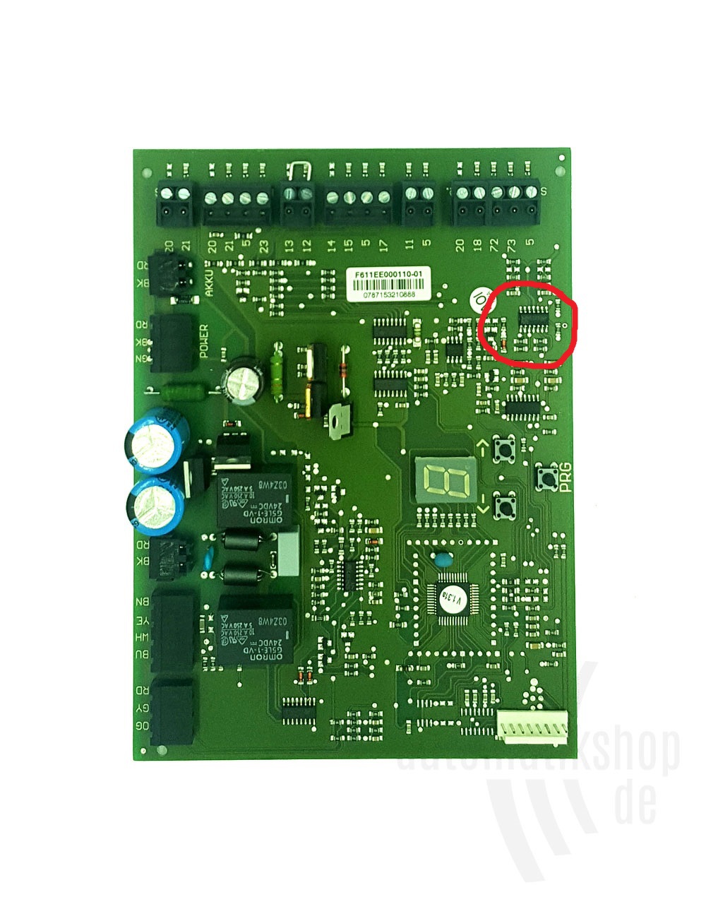

(#) valaki71 hozzászólása Ápr 20, 2019 /
Sziasztok .Segítséget kérnék STA 60 vezérlő panelem IC-jének beazonosításában.A képeken látható kicsike kiégett . szinte minden működik nélküle ,ha a mosfetet rövidrezárom a relék előtt.
(#) Lucifer válasza valaki71 hozzászólására (») Ápr 20, 2019 /
Tippre LM324-nek néz ki. Lábkiosztás stimmel, tápfeszt kell még megnézni, de gondolom 24V-nál több nincs is a panelon.
