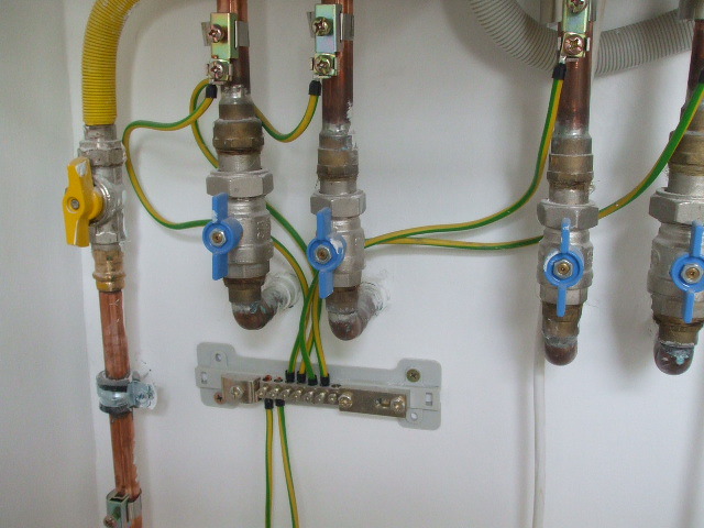

Sziasztok. Idén fel kell újítanunk egy háromszintes sorházrészt. (saját magunknak) Mivel anno az aljzatszigetelést nem végezték el, ezért fel kell törni gyakorlatilag az alsó szint cca 40 m2-ét utólagos hőszigetelés elkészítése miatt.
A villanyóra szekrény a lakás elosztóval pont a ház átlós oldalán van (cca 6m*8m alapterület) mint a kazánház, ahol a cserélendő kazán lesz. Bár a 45 éves terveken szerepel a két rúdföldelő, az óránál de a biztonság kedvéért levernék még a feltörendő aljzat alá párat. ( Ha ezt egyáltalán szabad, de a cégnél aktívan dolgozó villanyszerelők szerint igen) Megfelelő-az, hogy ezeket úgyis összekötöm a talajba 5052-es O*O földelőszalaggal" és földelőhálózat egyik végét kötöm a villanyóránál kialakítandó EPH csomópontra, a vasalás másik végét meg kazánházban levő másik EPH csomópontra és ide kötném rá a gázkazánt és a víz, gáz stb. csöveket. Szerintem a szükséges keresztmetszet megvan (30*3,5mm a szalag), de a fene tudja. Vagy kössem be a földelőket az óránál kialakítandó EPH pontba 10mm2 es vezetővel és véssem körbe a házat hogy egy csőbe elhúzzam a 6mm2-es rézdróttal az EPH-t és a kazánházba vezessem el? Betonfalak is vannak ezért ódzkodom ettől. (egy kicsit zavaros amit írtam, de remélem érthető...) Idézet: „Idén fel kell újítanunk egy háromszintes sorházrészt. (saját magunknak)” Ez kicsit zavaros, bátorság ilyennek nekifogni tapasztalat nélkül, de a lényeget leírom : 1. A mérőhelynek, ha a ház falán van, az utca felől látható helyen kell lennie. Max. ettől 1 méterre lehet az oldalfalon. 2. A fő földelő szondának itt kell lennie. Az védővezető összekötő vezetéket innen tovább viheted a kazánházhoz, az EPH csomóponthoz. 3. Ha több szondát teszel le, tehetsz amennyit csak szeretnél, a kazánháznál is. A fő földelőt és a kazánház földelőjét jó ha 10 mm2 MKH vezetővel kötöd össze, de ha 16 mm2, akkor még jobb. A kazánházra teszek fel képet:

Lassan 30 éve dolgozom villamos területen. Mivel műszerész volnék alapvetően, de közben azért letettem egy villanyszerelő szakmát is. Úgyhogy nem ismeretlen a téma részemről, mert azért benne is kell dogoznom. De a papírozás és felülvizsgálat nem az én asztalom. Csak azért merészkedtem kérdezni, mert általában a villamos fórumokon ennél triviálisabb dolgokból is szoktak komoly hitviták kialakulni, és sokszor az aktuális szabványokat és betartatásukat sem a józan ész diktálja. Ahogy írtam a felújítás alapvetően a fűtési rendszert, víz és csatornarendszert,az utcafront felőli nyílászárók cseréjét belső villamos vezetékezést és szerelvényezést és efféléket érintené. Nem akarok semmiféle teljesítmény bővítést és effélét végrehajtani. A villanyóra utáni rendszert kábelezném teljesen újra. És mivel nem vagyok hajlandó tartozni semmiféle banknak és csok-ra sincs esélyünk legjobb tudomásom szerint, ezért szerény véleményem szerint nem kell új mérőhely kialakítást igényelnem a vele járó kismillió papírmunkával. (De lehet, hogy rosszul gondolom) Ebben az érintett sorházban a háromfázisú villanyóra a lakáson belül van egy falba süllyesztett fadobozba együtt a lakáselosztó biztosítékjaival. (Jó nagy, van kb 60*60cm) Ebbe applikálnám be egy falon kívüli kiselosztóba az új biztosíték stb. hálózatot a villanyóra mellé. A képeken szereplő eszközöket is ismerem, mivel jelenleg egy távfűtési cégnél dolgozom, van vagy 200 hőközpontunk, ahol mindezen EPH rendszert ki kellett építeni. Csak ugye ott adott (vagy nem), hogy hova kötöm az EPH csomópontot.

Igen, át kell költöztetni. Villanyóra áthelyezés a hivatalos neve .
A villanyóra áthelyezésekor az ELMŰ által preferált hely a lakáson kívül, lehetőleg az utcafront felé néző oldal, társasházak esetében a lépcsőház folyosója. Társasházak esetében ettől eltérni csak akkor van lehetőség, ha műemlék jellegű épületben található. A hozzászólás módosítva: Jan 16, 2019

Mérőóra és csatlakozó berendezés . Bővebben: Link Ez a dzsem, íz és a lekvár esete. Nem csak a mérőt kell áthelyezni, hanem az összes tartozékával együtt mindent. Ezért is kerül sokba. A hozzászólás módosítva: Jan 16, 2019
