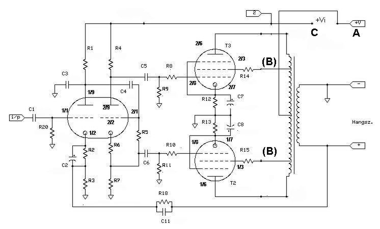

(#) mohinger hozzászólása Jan 14, 2019
Nemrég szóba került a csövek bemérése. Van, aki olyan szerencsés, hogy rendelkezik gyári csőmérővel, van, aki nem. De a gyári csőmérők is csak egy, a katalógusban megadott feszültségekkel mérik a csövet, statikusan. Több-kevesebb infó szerezhető a csőről, de mégsem minden.
Nekem sincs gyári csőmérőm, ezért a leggyakrabban használt csöveim miatt a hétvégén építettem egy deszkamodell erősítőt, amelyben a működés közbeni paramétereiket is tudom mérni az adott csöveknek. Először is megmérem a nyugalmi anódáramokat, majd generátorral és szkóppal folyamatosan a teljes kivezérlésig kihajtom az erősítőt, közben azt is figyelve, hogy a végcsövek mennyire futnak párhuzamosan. Majd teljes kivezérlésnél is megmérem az anódáramokat, illetve a segédrács áramokat. Gyakran már a szkóp ábrából látható teljes kivezérlésnél, hogy mennyire vannak párban a végcsövek. A gázosság is ellenőrizhető pár perc után, a vezérlőrács potenciáljának esetleges emelkedéséből.
Eddig a meglévő erősítőimmel teszteltem a csöveket, de miután egyszer sikerült kifognom pár vadonatúj, de zárlatos csövet, aminek az erősítő látta kárát, úgy döntöttem, hogy összerakok egy teszt-deszkamodellt.
Rögtön ki is próbáltam 3db 6p14p-t, amit összesen 200Ft-ért böngésztem a bolhapiacon és örömmel tapasztaltam, hogy 2 kitűnően muzsikál.
Kimenőtrafónak szimpla csöves rádió hálózatit használok, a teszteléshez pont megfelelnek. 9kOhm/8Ohm-ra jön ki az impedanciájuk.
Ezzel a kütyüvel le tudom tesztelni az ECC81/82/83, EL84/6P14P, ECL/PCL86-os csöveket.
Mellesleg szól is, de nem hallgatásra épült, így végül sem hangerőpoti, sem a bemenő RCA nincs bekötve, hisz úgyis a generátorral adom a jelet a bemenetekre.
Valamint nemcsak csöveket, de akár kimenőtrafót is tudok vele tesztelni
A hozzászólás módosítva: Jan 14, 2019
(#) granpa válasza mohinger hozzászólására (») Jan 14, 2019
Erről valami kapcsolási rajzot légy szíves tegyél fel, valamint a működés, működtetésről szöveget. Esetleg bővítési lehetőséget (ha belefér) nagyobb csövekhez (pl. 6L6, PL36, max. GU50-ig)
(#) mohinger válasza granpa hozzászólására (») Jan 15, 2019
Szia Kálmán!
Ez gyakorlatilag egy monó ECL/PCL86PP és egy EL84PP. A rajzukat mellékelem. A használatát fent leírtam, igazából ezt azért építettem, hogy ne a mindennapos használatú erősítőimet füstöltessem le a hibás csövekkel. Bővítési lehetőség a fent leírt csövekre nem igazán van, ahhoz másik panel, táp, kimenő kellene.
Sok újat biztosan nem mondtam a tapasztalt fórumtársaknak, inkább a kezdő csövesek, akik talán újat tanulhattak belőle.
Persze egy uTracerrel nem veszi fel a versenyt, de arra, amire nekem kell, hogy párba válogassak és lemérjek csöveket, tökéletesen megteszi.

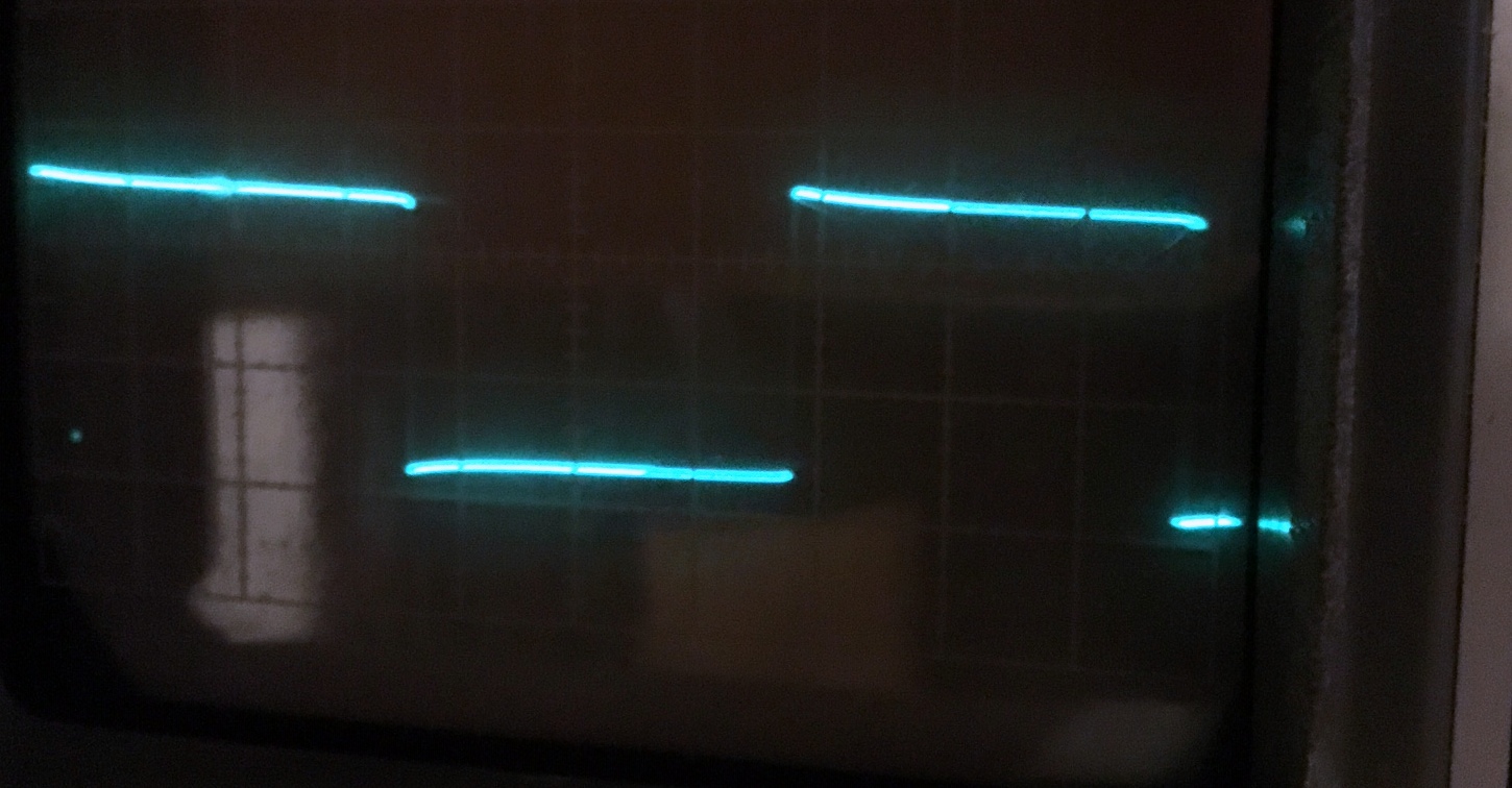

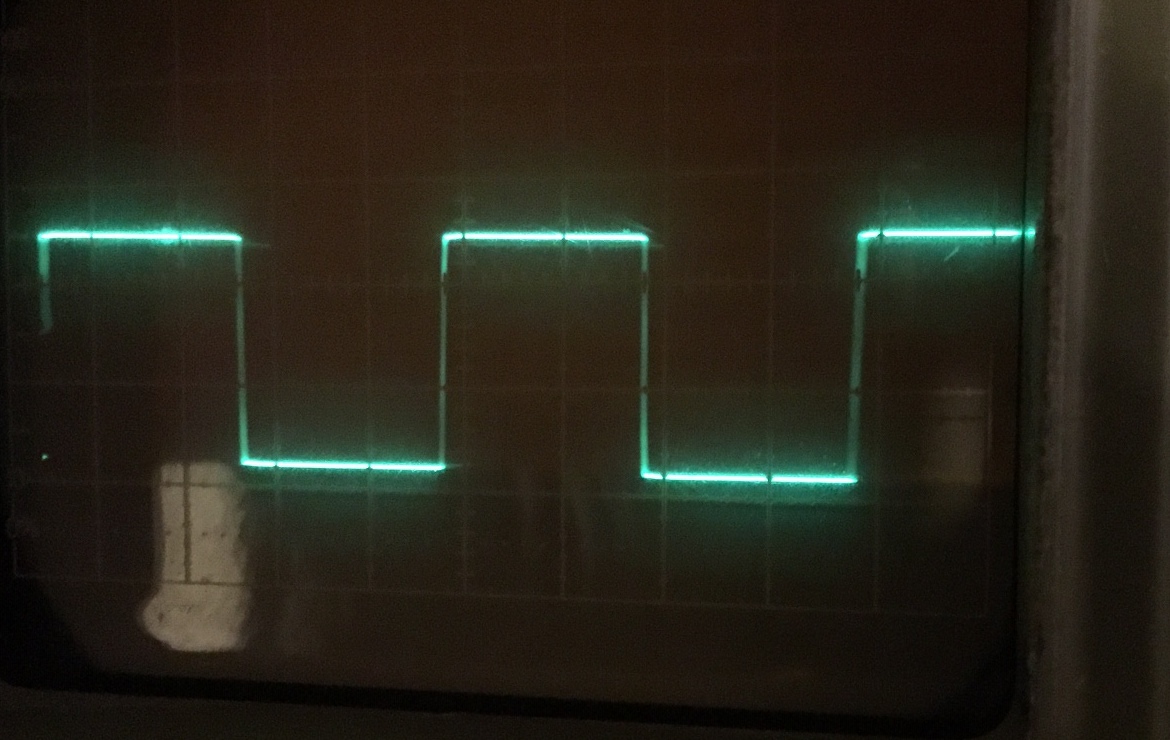

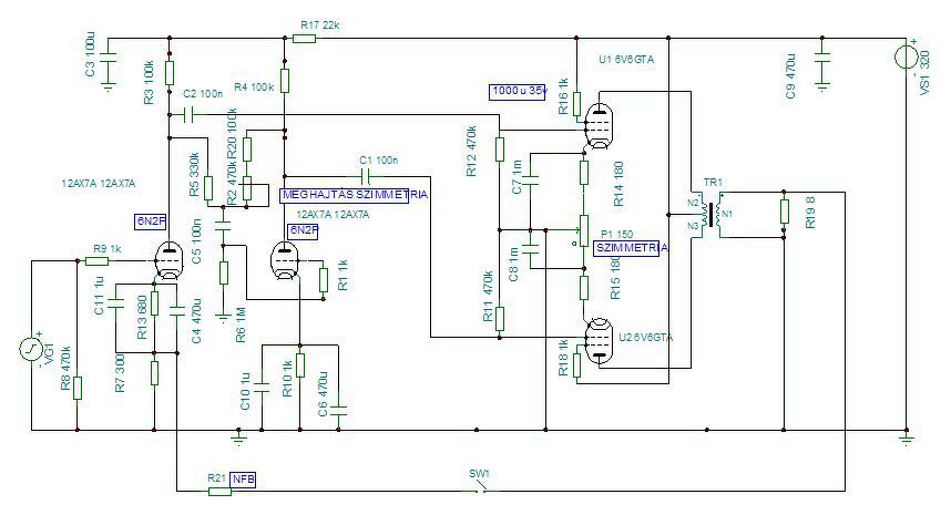

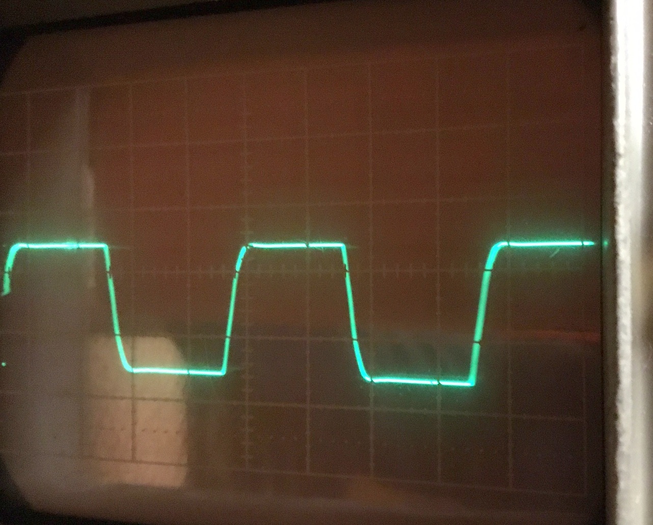

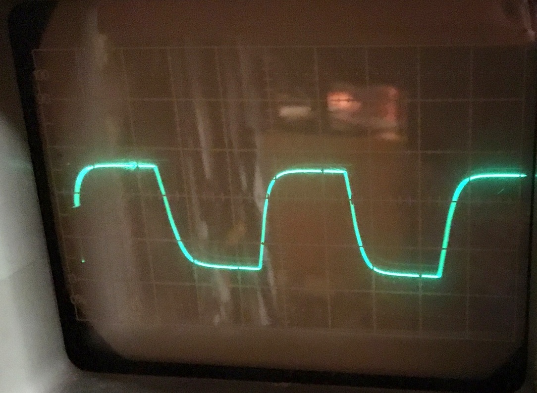

Beállítottam a munkapontokat, méregettem is. Szinuszosan mérve 2x40W/ 8 Ohm a kivehető teljesítmény, mind két csatorna kivezérlése mellett. Mérés 10W teljesítményél történt. 6dB NFB nem okozott túllövést, így kompenzálni sem kellett. 12dB visszacsatolásnál keletkezik picike túllövés 20kHz négyszögön. Nem hajlamos a gerjedésre, visszacsatolás nélkül 20Hz-40kHz-nél esik az átvitele.
