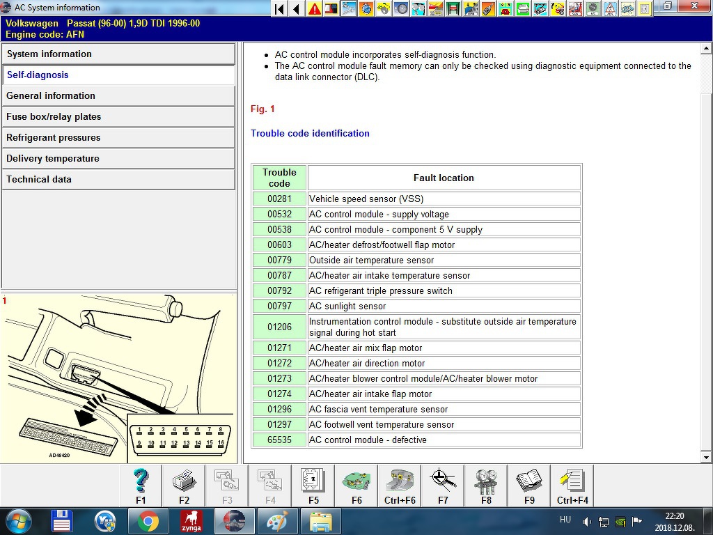

(#) Lezli46 hozzászólása Dec 8, 2018 /
Nagyon õrülnék és kõszönném ha tudna valaki szakértő módón segiteni!
V,.W. Passat. 1.9 Tdi AFN .mototkodú ., Klimatronikos., Fütőmotor nem megy egy fokozatban sem! A fütőmotor szabályzóelektronika nélkül jól müködik., plusz és minusz tápok szintén Okék a fütőmotor csatlakôzôban., digiklima többi része szintén müködik.,pl a displayen tudom növelni vagy csökkenteni a fordszámot ..,látszolag persze..
A fūtömótór csatiban van három vékony vezeték a szabályzáshoz-- a kettő vastag tåpon kivül.
A motor fordszáma valószinüleg impulzusszélességgel van vezérelve a klimapanelböl jövö három vékony vezetéken keresztūl.
Kérdésem : Mit- hogyan kellene mérni tudom ezen a három vezetéken annak eldöntésére hogy ad- e ki vezérlést a klimapanel?? Vagy nem ad ki és a vezérlő elektronika hibás és azért nem megy a fűtő motor???
(#) VIM válasza Lezli46 hozzászólására (») Dec 8, 2018 /
Szia! Hátha hasznát veszed az alábbi képeknek. A "hármas" nyomáskapcsolót, annak biztosítékát és a nyomásértékeket .... ha még nem nézted.

(#) Lezli46 válasza VIM hozzászólására (») Dec 9, 2018 /
Köszönöm segitséged! A nem mūkõd motor hiba okát sikerült egyértelmüen lokalizálnom :Holnap cserélem a fordulatszabályzó elektronikát.
Ettõl függetlenūl van még egy állito motor hiba is (V70-s).., de ez még függöben a várható cserélési borzalmak miatt....,
A Climatronic öndiagnosztikáját hasznåltam, meglepetésemre teljes értékünek bizonyult
:Kódolvasás+paraméterezés+végrehajtóteszt stb.
