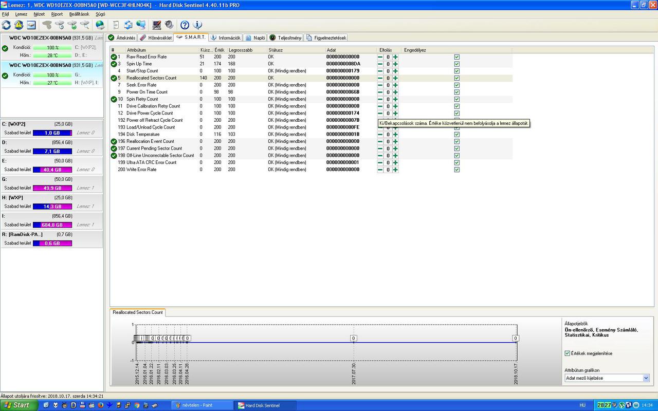

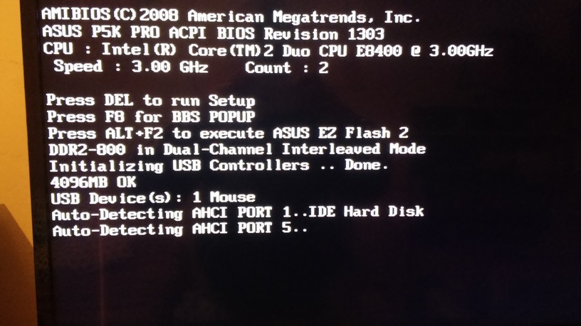

![]() Közben írogattam ide is, hátha: HDDGURU. Sőt, azóta még bonyolódott a helyzet. Nemrég kipróbáltam egy MHDD nevezetű progit, hátha mutat rá valamit, de sajna scriptelni kellene hozzá. Ahhoz, hogy a progi felismerje a SATA HDD-ket, a BIOS-ban IDE módba kellett kapcsolnom a SATA-t. Így rögtön felismerte POST közben a gép is a winyót, nem is akadt le. BIOS-ban is szépen látszik. Tehát a hiba csak AHCI módban jön elő. Két egyforma ilyen winyóm van amúgy, pár hó gyártási eltérésekkel, NYÁK azonosító, a cimkére felírt FW verzió, modellkód megegyezik, a szériaszám is hasonló. Publikus progik semmi különbséget nem mutatnak a két cucc jellemzői/beállításai közt(HD Sentinel, Drevitalize, Aida64). Hozzáértő talán egyikből a másikra át tudná emelni a FW bajos mikroprogramjait, mondjuk, ha a FLASH IC-ben van a hiba, akkor keresztet vethetek a javításra, mert az egyedi, úgy tudom. Szerintem jobban járok, ha így marad. A hozzászólás módosítva: Okt 19, 2018
Ezt nem feltétlen a merevelemez okozza. A hetekben futottam bele olyanba, hogy valami Intel alaplap nem volt hajlandó AHCI-ba kapcsolt beállításokkal bootolni. Ott még a BIOS frissítés se segített és édes mindegy volt, hogy mekkora és mennyi merevlemez volt bedugva (0-3 darabbal próbáltuk). Előfordul az ilyen sajnos és marad a Compatible, vagy IDE mód ![]()

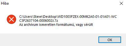

Ki akartam csomagolni a letöltött file-t,de azt írta a Winrar,hogy "az archívum ismeretlen formátumú, vagy sérült. Mi lehet a gond? |
