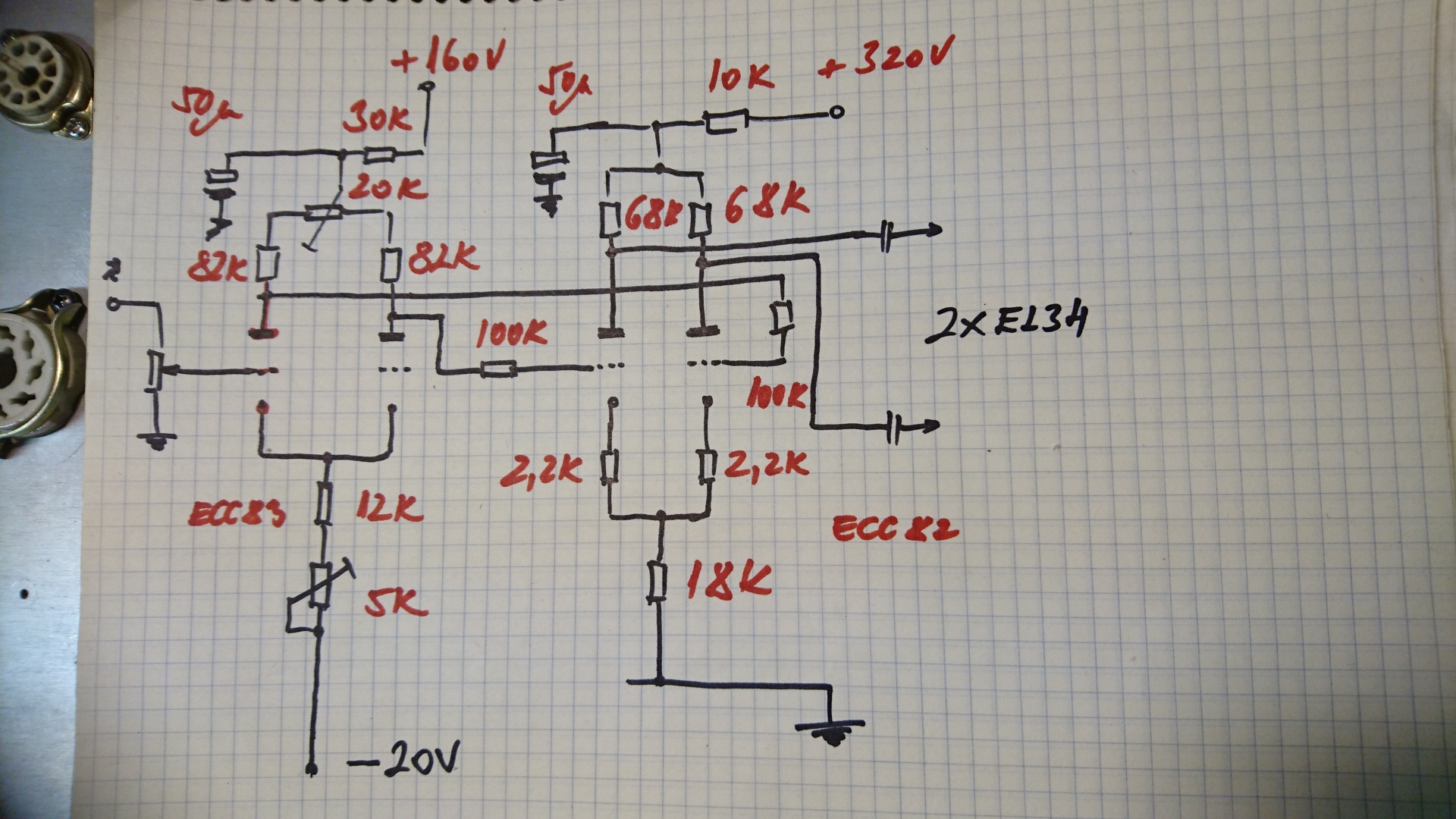

Megépítenék egy erősítőt,amiben ECC 83,és ECC 82-es van. Nekem viszont egyik sincs, van ellenben E88CC pár darab. Használhatnám-e változtatás nélkül ezeket a csöveket,ha nem mit kellene módosítani?
Ha feltennéd a rajzot, lehet, hogy jobban tudnának segíteni a fórumtársak. Írok privátban. Üdv!
Én az előfokba azonos lábkiosztású triódákat alkalmaztam. ECC82, 6N1P, 6N2P, ECC85 stb. Ezeket ugyanabba a foglalatba cserélgettem. Maximum elmászik a munkapont de a hangba alig találtam eltérést a torzításon kívül.

Ime a rajz,és köszönöm,hogy foglalkoztok a problémámmal.
A poti csúszkája és a cső rácsak közé kívánatos egy ellenállás, valamint egy rácslevezető is. Kontakthiba esetén a hangszóró zivatarba kerül...
Mivel DC csatolt még kritikusabb a beállítása, módosítanod kell a munkapontokat.
Pontosan a DC csatolás miatt, szerintem precíz tápellátásnak van értelme.
A szokványos, anódtápból RC hálózat ide nem igazán megfelelő.

A bemenetre tennék egy csatolókondenzátort, hogy egyenfeszültség még véletlenül se juthasson a cső rácsára, meg a potencióméterre, mert iszonyú recsegést és csőhalált is okozhat. Ezért a második fokozat is védhető ezzel. Az első cső rácsához egy soros pár kOhm-os ellenállást illik a jelútba tenni és a rácslevezető ellenállás nem hagyható el, még akkor sem, ha a bemeneten egy potencióméter van, mert ha az megszakad, kontakthibássá válik, gerjedés és csőhalál lehet a vége. Van a csöves erősítőknek egy előnye, azt kellene használni, ez pedig az RC-csatolt fokozatok. Azt jelenti, hogy minden fokozat magában is mérhető, nem húzza el a DC-szintet a másik cső melegedési ideje, meg a túlfeszültség a rácson (míg felfűt a cső!) a második és további fokozatokban fokozatban nem okozhat gondot. Tessék erre is figyelemmel lenni. Azért a csövekkel sem lehet mindent csinálni, éppannyira kényesek mint más aktív alkatrész. Üdv!

Első félvezetős kapcsolások sem DC csatolásúak voltak. Vajon miért változott ez meg? Egyszerű, jobb minőség érhető el DC csatolással. Ez a csöves fokozatokra is igaz. Szerintem nem kell félni alkalmazásától, megfelelő feltételek mellet. Hátrányuk, pontos beállítást igényelnek (kidolgozottabb kapcsolást), nem tolerálják más típusú csövek bepróbálgatását. Stabil működésükhöz tápfeszültségüket is ajánlatos stabilizálni.
Elnézést kérek kicsit elkapkodtam a rajzot,természetesen van rácslevezető,és negativ visszacsatolás is.
Késleltetett anód fesz.kapcsolás lesz,viszont az eredeti kérdésem az lett volna,hogy E88CC alkalmazása esetén hogyan változtassam meg a beállitást.
