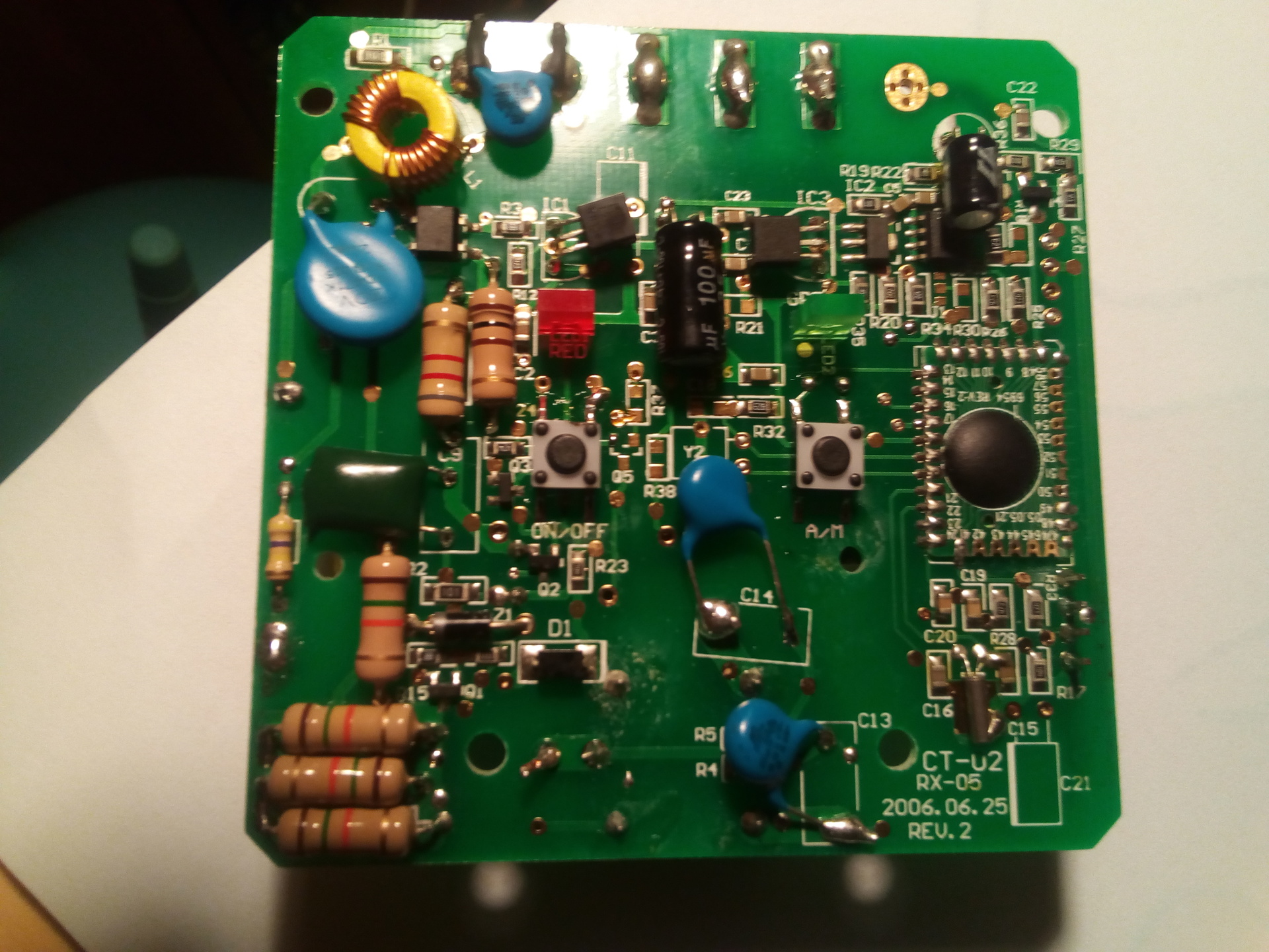

Így is próbáltam a ledet kikapcsolja de megy tovább .
Zárd rövidre a relét kapcsoló tranzisztor B-E elektródáit és ha így se ejt el a relé, cseréld ki a tranzisztort ( zárlatos lett a C-E ).
Ok a rövidrezárást meg tudom csinálni csak nem tudom melyik az a tranyó .
Kicserélni már nem biztos .
Az a tranyó, amelyiknek az egyik lába ( valószínűleg a kollektor ) a relé egyik tekercskivezetéséhez vezet ( feltételezem, hogy földelt emitteres kapcsolás ).
A másik 2-t kell összezárnod és rögtön kiderül, elejt-e a relé vagy sem ( rossz a tranyó ).
Nézd meg a reléd tekercskivezetéseit ( csak 2 van ), melyikre csatlakozik tranzisztor.
A reléről nem két vezeték jön az érintkezőtüskékre vagy rosszul látom ?
NO ,COM ,NC Hol lehet a tranyó ?
A relének valószínű, hogy 5 tüskéje (kivezetése ) van: amiket írtál, azok a kapcsolóérintkezők - de van még 2, a behúzótekercsé. Azokat vizsgáld meg. Van velük paralel 1 dióda is és az egyikre megy valószínűleg a tranzisztor kollektora.
Feltételezem, hogy a relét tranzisztor kapcsolgatja és nem más. A hozzászólás módosítva: Feb 8, 2019
Bekarikáztam a két lábat, amit mérni kellene, hogy valamelyik egy tranyó kollektorára (középső láb) csatlakozik-e. Én "látatlanban" (mert nem látom) elsőként a Q2-re tippelnék.
Köszönöm a segítséged ezt én nem tudom kicserélni ha rossz de szerintem még beszerezni sem .
Az eszköz forgalmazója nagylelkűen felajánlotta hogy lehet kapni külön vevőegységet !
A relé alsó panel széle felő lába és a Q2 mindhárom lába között rövidzár van
feszültség nélkül ez normális ?
Ha a rövidzár alatt 0,.. ohmot értesz ( multiméter 200 ohmos méréshatár ), akkor biztos totál zárlatos a tranzisztor és azért nem kapcsol ki a relé sem, ha feszültséget kap a panel..
Azzal a beállítással aQ 2 alsó lábán 0.04 ,a bal oldali felsőn 114 ,a jobb oldalin 84 össze vissza .
Most már fogalmam sincs .
HA maradunk a földelt emitteres kapcsolásnál, akkor a Q2 "alsó lába" a kollektor, ami természetesen a mérésed szerint a relé "aljára " megy és az a szakasz a 0,04 ohm.
A "bal felső" láb ebben a nézetben az emitter és a 114 ohm ( Rc-e) így zárlatos tranzisztort jelent. Leellenőrizheted az első feltevést úgy is, hogy az emitter láb a szűrt tápfesz negatívjához képest ( elvileg egy elkó - ) 0,.. ohm-e. A "jobb felső" láb a bázis, aminek az előzőek után már nincs jelentősége, milyen ellenállása van akár a kollektorhoz, akár az emitterhez képest. Ezek után már csak azt teheted, hogy óvatosan kiforrasztod ezt a tranyót és leellenőrzöd, mit csinál a reléd - ha nem kapcsol ( mert nincs, ami meghúzza ), veszel valahol egy hasonló tranyót ( pl. NPN, min. 45 V 300 mA ) és ha más hiba nincs a panelen, csere után jól fog működni. A hozzászólás módosítva: Feb 9, 2019
Nem tudom milyen műszered van, a 4 század ohm érték elég necces egy kézi multimétertől...
Köszi a segítséget .
Lassan őrölnek a malmok ! A tranzisztor volt halott !
