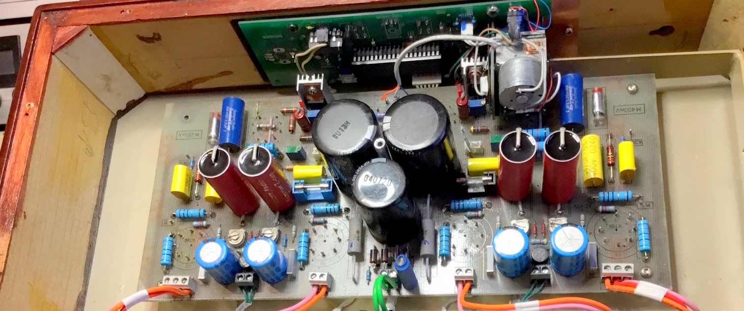

(#) csa7684 hozzászólása Feb 3, 2019
Megjöttek a rugók a 807 pp - hez. Most már stabilabban állnak.
(#) gkari válasza csa7684 hozzászólására (») Feb 3, 2019
De jó a háttér!
(#) csa7684 válasza gkari hozzászólására (») Feb 3, 2019
Igen! Télen a nyári konyhát használom műhelynek mert az fűthető
