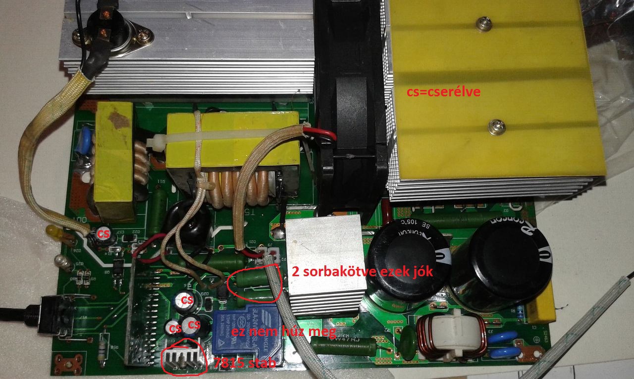

Igen az rendben van. Küldök egy képet. A hőkioldónak a hűtőborda tetején alapból rövidzárnak kell lennie? Mert így van az nem lehet hibás.
Hallgass BlackForce-ra azt a nagy zöld 47R 10W ellenállást nézd meg nem szakadt-e vagy nagyobb értékü, megnyult. A képen a relétől jobbra található.
Igen a hőkioldó akkor szakítja meg csak az áramkört ha eléri azt a hőfokot ami rá van írva. Alap esetben vezetnie kell.
Hamar kiszaladtam megmértem az jó 47.8 ohmnak méri a műszerem. Közben megmértem a 7815 ös IC-n a feszültséget. 71.1 V-ig felmegy. Bekapcsoláskor szép lassan elkezd felkúszni, közben kigyullad a a sárga led majd egy idő után félig elalszik, és 71.1V nál megáll a fesz. Aztán csak van.
Az a 7815 stabkocka honnan kapja a bemenő tápfeszt?Nem valami combosabb ellenálláson keresztül?Azok a nagyobb teljesitményű zöld ellenállások értékei mind rendben vannak?A stabkockán a mérést úgy végezd el hogy a műszer minuszát a stabkocka füléhez tedd (középső lábbal azonos),és onnan mérd a be és kimenőfeszt.
A stabkocka bemeneti lábától kövesd vissza a kapcsolást szerintem is az ahhoz kapcsolódó, nagyobb ellenálással vagy ellenállásokkal (amik sorba vannak kötve) lehet a gond. Kapcsolási rajz hiányában vissza kellene követned honnan kapja a stabkocka a tápot amugy ez csak vak tapogatózás. Több fajtánál általában az egyenirányitott hálózati feszültségből egy vagy több sorba kapcsolt nagyobb teljesítményü ellenálláson keresztül táplálják a relét, de ez típus függő . De van, hogy külön segédtápról megy a relé.

2db 470µF/50V csere a stab IC környékén. Vagy szekunder dióda zárlat, vagy a vezérlésben ment tönkre 3 alkatrész, de ha nem tudsz smd-t forrasztani hozzá se kezdj.
Bocsi az előbb nem írtam hogy a 71.1 V a stabkocka bemenő lábán van. akimeneteén jó 14,8V van. Az előtétellenállások jók.
A 7815 kibír 71 Voltot a bementén?Biztos,hogy nem követsz el valami mérési hibát.(rossz helyre tett mérőszurony,esetleg fóliarepedés)
Az adatlapja szerint 24V kimenőig 35 V,afelett 40V a maximális bemeneti fesz. A hozzászólás módosítva: Feb 11, 2019
A kondikat cseréltem , nem javult. Viszont az a 70V körüli érték rámegy a vezérlőpanelre. Enek a 70V-nak szerintem csak 24-28V körüli értéknek kellene lennie nem? Az SMD forrasztást meg tudom csinálni.
Ne csinálj semmit, csak tegyél a stab bemenetére 15-20V körüli feszültséget és nézd meg hogy eljut-e az IGBT-ig a jel. Ne lepődj meg ha füst jönne ki a kis smd panelből, mert akkor megvan a hiba.

Amikor stab ic bemenetére külső segédtápról 15-20V körüli feszültséget kapcsoltál a 15 V stab Ic kimenetén 15 V-ot mértél- e ? Mert ha nem, akkor vagy az IC hibás vagy valami a vezérlésben, esetleg nyákzárlat. Én amikor legutóbb javítottam a sajátom nagyon sok alkatrész cserére szorult, közte a 15V-os stab IC és a 47R10 W-os ellenállás is.
Nézd meg, hogy a fojtó melletti 2,2k/5W nem szakadt-e.
Úgy látom egy rugóra jár a gondolatunk.
Ja most nézem a képet, amit feltettél. A relé nem húz be. Az impulzustrafó előtti IRFD110 szokott meghalni, aztán kinyírja az UC2845-öt és a közöttük lévő 470R-t.
Azt nem írtad, hogy a szekunder diódák jók-e. Még annyit, hogy az UC2845 8-as lábán 5V-nak kell lenni.
Méregettem egy kicsit a vezérlőpanelen. Van benne egy 3845B 8lábú IC, enek a lábain semmilyen feszültséget nem tudok mérni még a tápfeszt sem. Megkeresem az adatlapját és holnap megnézem a tápfeszt miért nem kapja meg. A Vezérlőpanel megkapja a 15V-ot, van mégrajt egy LM224 IC az megkapja a 15V ot. Holnap megnézem a diódákat meg fényképezek.A 15V-os tsabkocka jó a kispanel megkapja a 15V-ot.
Mot nézem hogy az IRFD110 az egy fet. Én diódának néztem. Az a furcsa, hogy az UC3845-ön még tápfeszt sem tudok mérni . Azt csak nem tiltja le az elektronika. Viszont a 3845ben van egy 34V-os zéner a tápfeszben. Nekem felmegy a tápfesz kb. 70V-ra ez viszont szerintem kinyírja az IC-t.Várjunk csak! De az max 15V ot kaphat. Holnap teszek fel képeket.
