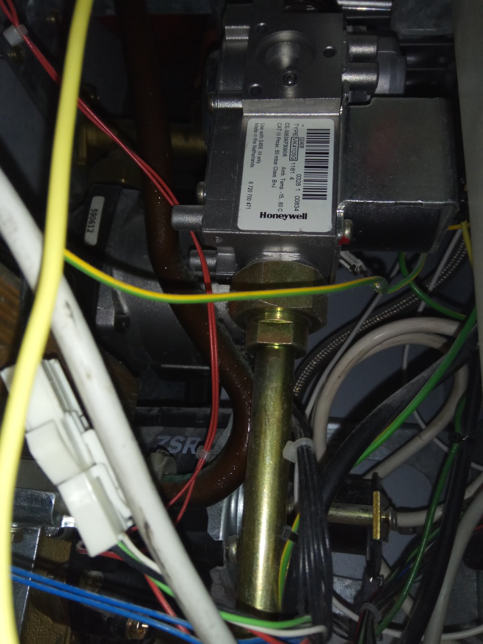

Segítségeteket szeretném kérni egy Junkers Euroline kéményes kombi cirkóval kapcsolatban. A jelenség, hogy a HVM simán megy - van gyújtás, elindul a gáz, folyamatos a láng. Ugye ilyenkor nagy teljesítménnyel indul a fűtés, azonnal maxilánggal megy, amíg vissza nem szabályoz az elért vízhőfok függvényében. Viszont, ha a fűtés indulna el, akkor van gyújtás, be is lobban a láng, de ~5sec múlva elalszik a láng, kétszer megpróbál újragyújtani, majd hiba (középső, 60°C-os led, plusz a piros ledes gomb) Ha megnyomom, újrapróbálkozik. 1,2, ... 3, 5, 8 próbálkozás után még elindul, de ez nem túl bíztató, mert eddig 1-2 naponta jött elő, de most már egyre sűrűbben... Ugye ebben az esetben eleve kis lánggal indul, tehát elképzelhető, hogy nem érzékeli, hogy lenne láng, és letilt? Ennél mi érzékeli a lángot? Mit mérjek meg/ellenőrizzek le? Gondolom, ha szerelőt hívok, akkor panelcsere - ha egyáltalán van még ehhez a 15 éves kazánhoz. Ha viszont csak egy kiszáradó elkó, vagy egy rossz érzékelő okozza, azt ki tudom cserélni én is. Előre is köszönöm szépen a segítséget! Üdv, Gábor (Ui.: csatoltam egy képet a kazánról, mert úgy tudom legalább két verziója van)
Szia! Tisztogasd meg a lángőr elektródát 400-500-as csiszoló vászonnal és ha ez sem vezetne eredményre akkor valószínű, hogy a főégőt egészében ki kellene takarítani, hogy a legszélső fúvókáknál kis lángmagasságnál is legyen megfelelő ionáram.
Szia VIM!
Köszönöm az infót, egy cirkotakarítást mindenképpen terveztem ma este. (Legutóbb másfél éve szedtem szét, és fújtam ki mindent rajta kompresszorral) Amatőr kérdés: a lángőr elektróda az ugyanaz, ami a gyújtóívet is adja? Más kérdés, ez nem annyira sürgős. Olvastam egy régebbi hozzászólásban, hogy van ennek egy szerviz módja, ahol a lángteljesítményt lehet állítani. Be lehet állítani a HVM-hez tartozó legkisebb lángot is? Vagy ezt úgyis addig szabályozza vissza, amíg lehet? (A probléma az, hogy ha csak kicsit nyitom ki a meleg vizet, akkor túl forró lesz a víz, majd le is kapcsol, vár, majd újra bekapcsol. Így vagy ömlesztem fölöslegesen a vizet a zuhanyban, vagy forró víz, hideg víz kombó jön, és egyik véglet sem kellemes... ) Mégegyszer köszönöm

Hát ez már panel vagy gázszelep hiba lesz. Ha a gázszelepet kissé megkocogtatod akkor nem indul el véletlenül? A szakik közül talán tud majd segíteni valaki hogy mit érdemes ilyenkor kicserélni. Bővebben: Link Ebben a pdf-ben benne van a kérdéses gázszelep a 40. oldalon, hogy mi micsoda rajta.

Köszönöm a linkeket! A Honeywell szelep leírását megtaláltam, a hibajelenséget nem is írhattam volna le jobban... Egy-két kondit megnéztem, kapacitása, ESR-je jó volt, de most össze kell szerelnem, ha fürödni is akarok... Szkóppal megpróbáltam rámérni a szelep tekercseire, de olyan kerregést csapott a szelep, hogy gyorsan levettem... Holnap megpróbálok szerezni egy akkus szkópot, hogy biztosan földfüggetlen legyen...
( Meg egy jobb pákát, mert a panel másik oldala full smd-s

Megnéztem - mostmár - földfüggetlen szkópon a tekercsekre menő jelalakot. A kisebb jelszintű elég kusza, a másik - ez tűnik a szabályzásnak - félperiódusonként négyszer kapcsolja a kétoldalasan egyenirányított, leválasztott 230V-ot. Az egyik kép minimumon, a másik mximum lángnál készült, de itt éppen működött a cirkó. Reggel kiderül, hogy amikor nem indul, milyen lesz a jel...
