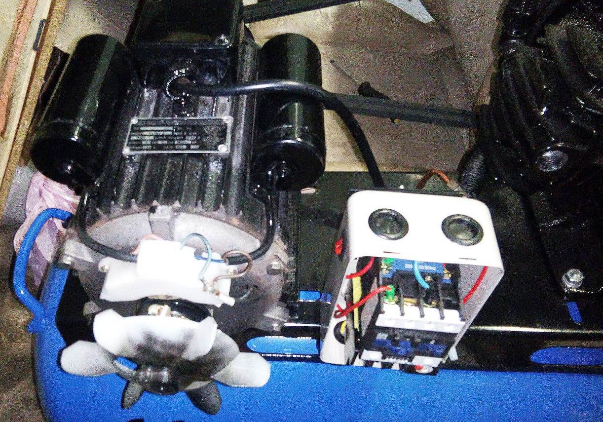

Adott egy 3kw teljesítményű kompresszor 3 hengerrel 10bar max nyomással, 100literes térfogattal. Jelenleg egy relé szolgáltatná az inítást a képen látható motor bekötéssel. Milyen módszerrel lehetne használni a gépet 16amperes biztosítékról ?

1. Bővíttesd 32 A-re a hálózatodat! Bár még az is soványka az induláshoz.
2. Tekercseltesd át a motort három fázisra és frekvenciaváltóval tökéletesen üzemeltethető.
HA jó a motor akkor C16os automatáról indulnia kell, de nagyon max C20ról. Más megoldás nincs...
Biztos vagy benne? Nálam 3*16 A van, igaz B. Darabológép 3 kW 2880-as motorral simán lecsapta mindhárom kismegszakítót. Elé kellett tenni "lágyindítót", ~10 m-es hosszabbítót. Használat közben már nem vágta le.
Mivel a kolléga motorja is 2880-as fordulatú, megrángatja a hálózatot, mire felpörög.
A B automata villanymotornak nem a legjobb, túl gyors.
Példa 4kw szivattyú motor, B16ról meg sem mukkan, egyből lecsapja. C10ről meg elindul.
Szia! Az a probléma, hogy a szolgáltató az "B" automatákat rak fel manapság. A másik probléma az lehet ezzel a motorral, hogy a névleges áramfelvétele 18.5A (ez az érték van megadva egy másik ugyanezen típushoz tartozó adattáblán). Bővebben: Link
