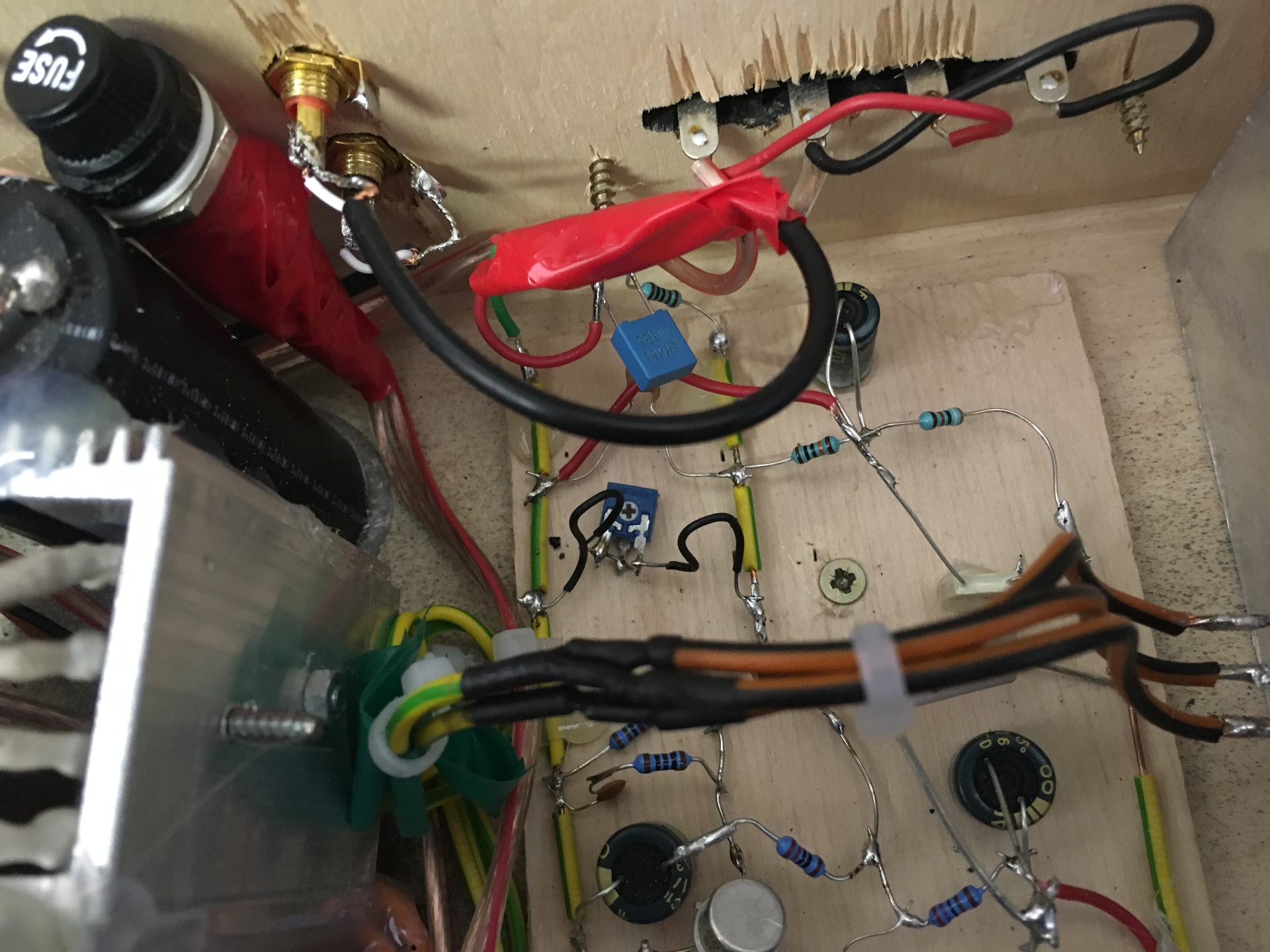

Megcsináltam amit mondtál az egyik csatorna bemenetét rövidre zártam a másikat nem de nem dugtam bele semmilyen kábelt. Nincsen semmi zaj és az áramfelvétel igen alacsony mindkét csatornán 0,95A.
Kísérleteztem még egyet most a másik csatorna bemenetét zártam rövidre és az előzőét nem. Ugyanazok a tünetek voltak amit leírtam aztán második bekapcsoláskor a rövidre zárt oldal mindkét végtranzisztora elszállt és szerintem a telefonom is tönkre ment mert nem ad ki jelet és a telefonhangszóróból erőteljes búgás jön csak.
Az a kábel amivel a telefont csatlakoztatod valószínűleg hibás. A búgást a test ágának szakadása okozhatta és a szakadt ér hozzáérhetett a jel ághoz, ami zövidzárat okozott a telefon kimenete számára. Kicsit várhattál volna az első lépés után, mikor is kiderült, hogy az erősítőn kívüli hibát kell keresnünk.
A végtranzisztor rövidzárlatára, ha magyarázattal kéne szolgálnom, a tranzisztor és a borda közötti hővezetést vizsgálnám, illetve elegendően nagy-e a borda. Ugyan itt az elektromos szigetelés is kérdéses.
A szigetelés jó mert többször mértem multiméterrel mielőtt össze raktam, a kollektora egyiknek sem ért hozzá a bordához. Szerintem a melegedés sem probléma mert a bekapcsolás pillanatában szálltak el mikor jég hideg volt még a borda.

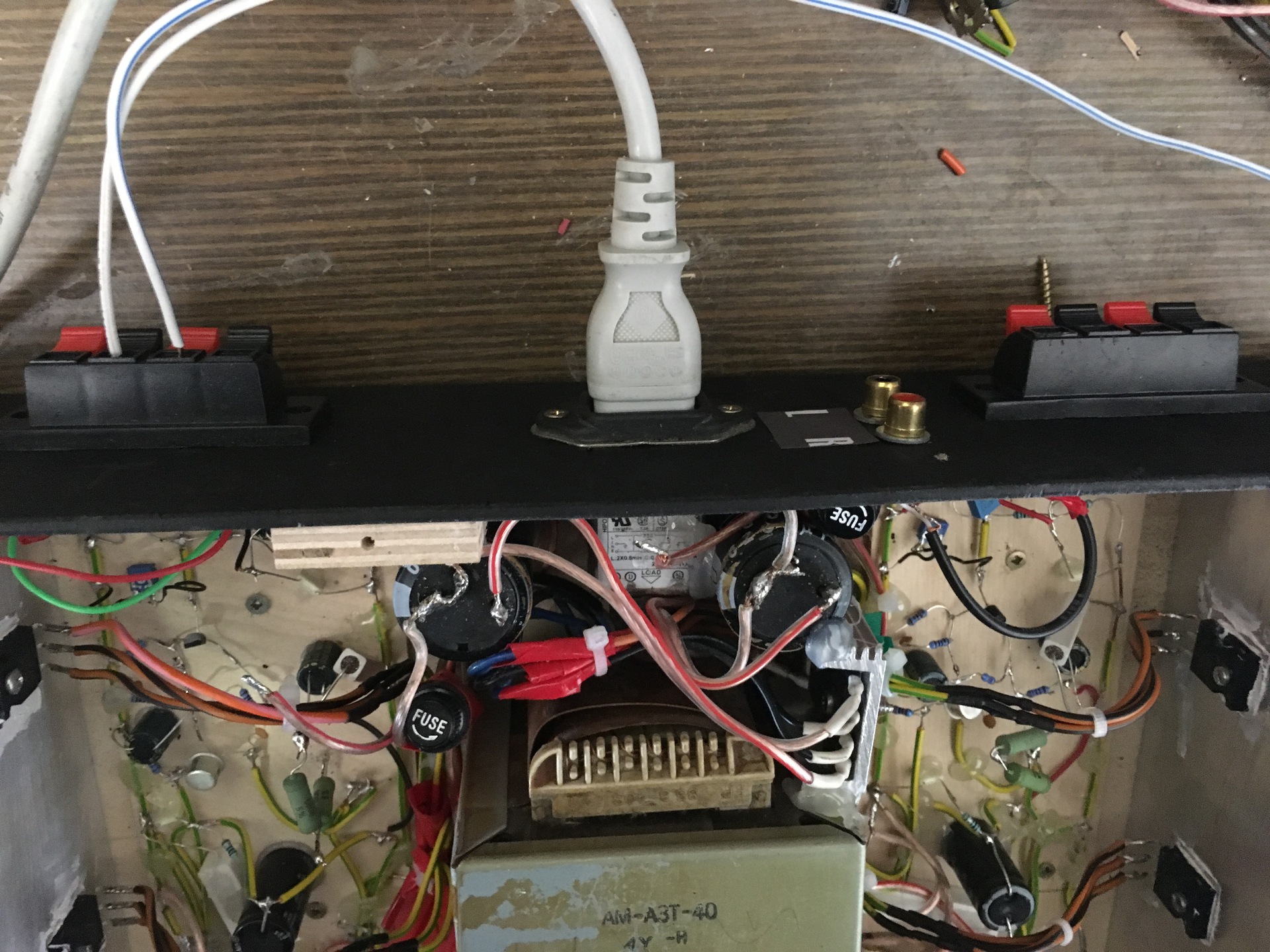

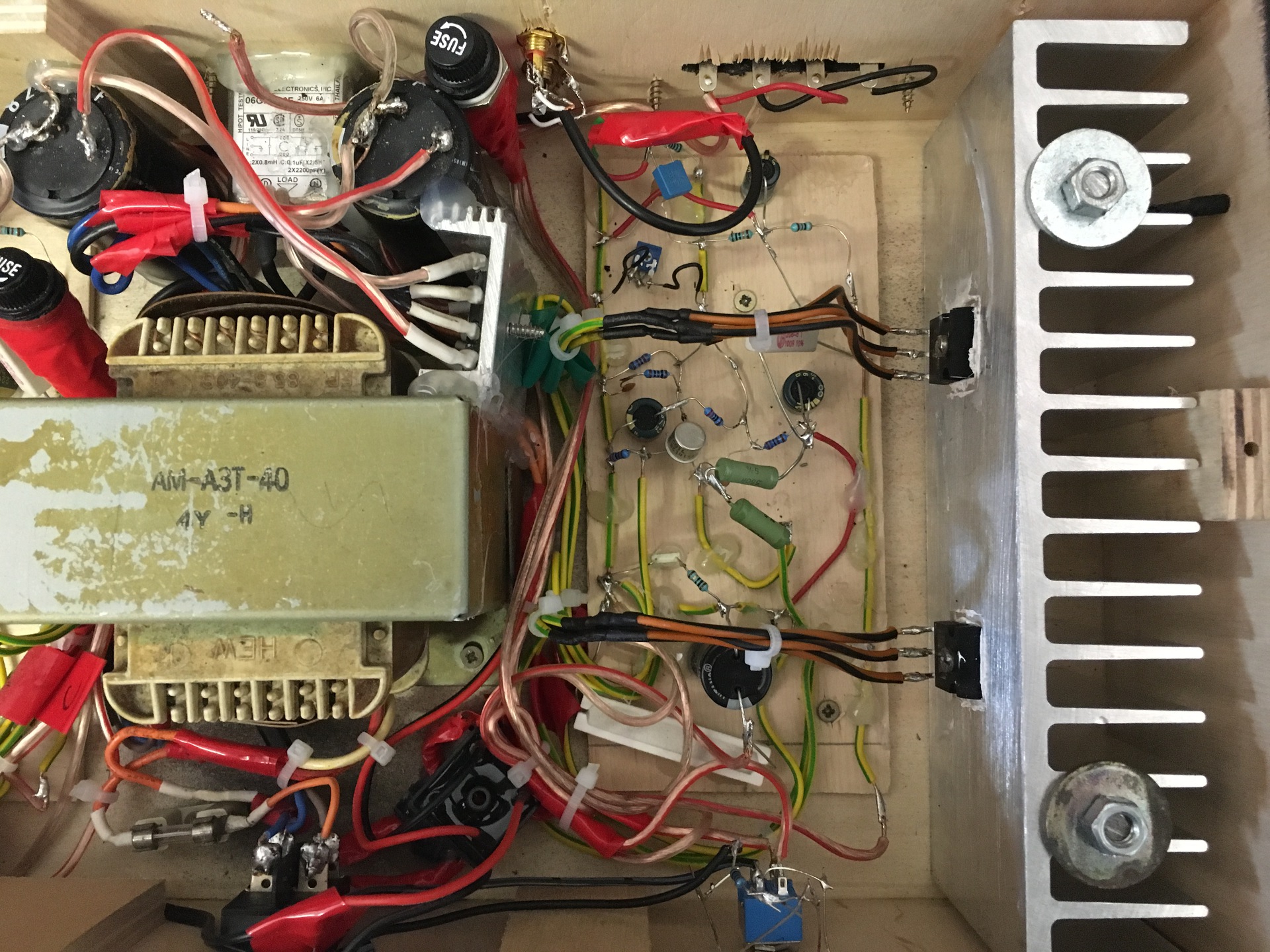

Jó lenne, ha lefényképeznéd. A szemrevételezés olyan dolgokat tárhat fel, melyre elfelejthetünk rákérdezni.
Mindjárt teszek fel képek még annyi, hogy le mértem a kábelt és nincs benne szakadás.
Itt van pár kép fotóztam a bemenetet közelről ott látszódik a fólia kondi is.
