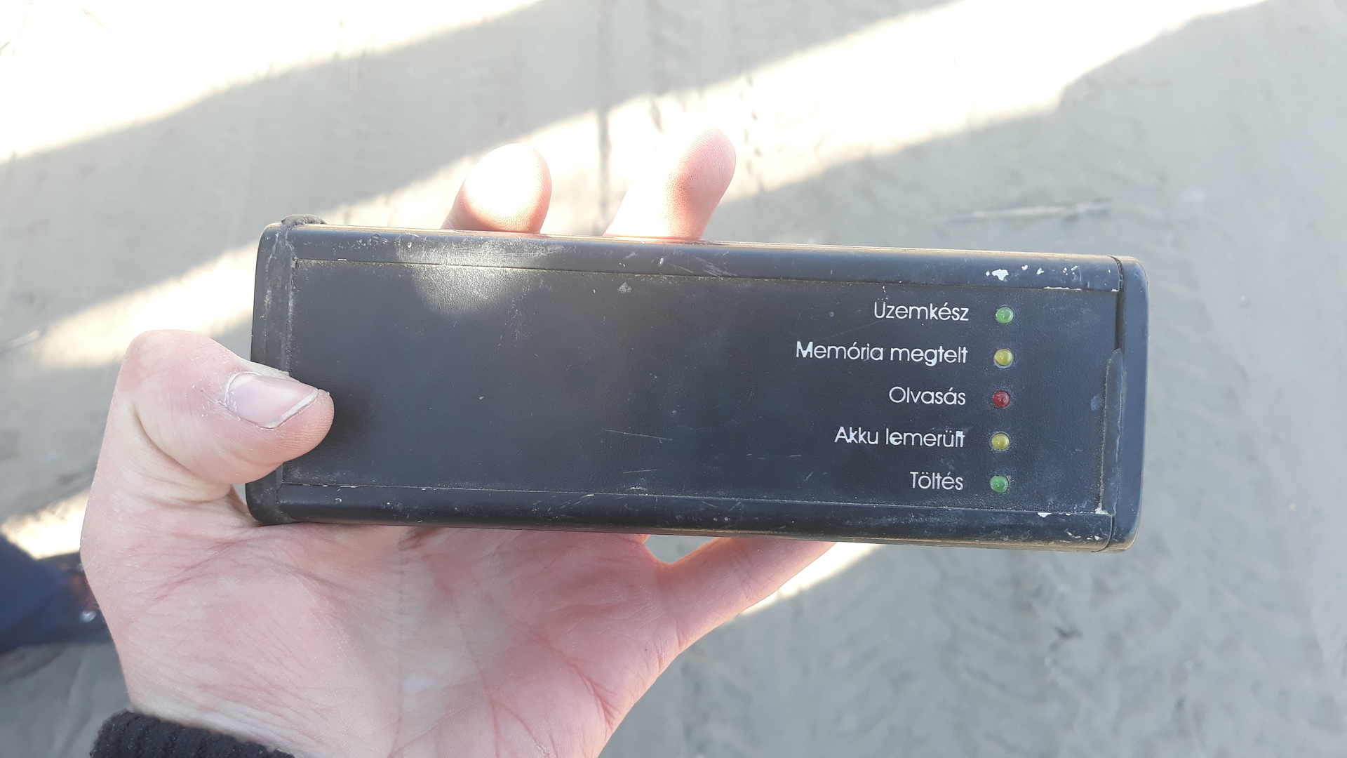

Valaki meg tudja mondani mi ez?
Első ránézésre egy ultra modern és igen picike diktafon, feltéve ha mikrofon és fejhallgató kimenet van rajta.
Hát én azon középen egy infraledet és egy fotótranyót látok,ami valami adatátvitelre utal.
Ez két lyuk egy dobozon, amire látszólag értelmes, de összességében zavaros feliratokat helyeztek el.

Az a két lyuk, banánhüvely, talán onnan töltötték. Régifajta pendrive, win3.1 -hez, vagy dos alá. Bele kéne kukkantani.

Hát, a két banánhüvely nem mai konstrukcióra utal. Ötleteim:
- de van rajta más csatlakozó is. Pld. a két LED már érdekeseb, tényleg egy oda-vissza RS232 szemszögéből. - mér valami külső behatást (rázás, ütés, hang, de akár GPS, vagy nyomásváltozás). Ezt adja ki soroson a két LED-en. - Korábban voltak pl. vitorlázórepülőkhöz u.n. loggerek, amik valamilyen módon, hitelesítve mérték a versenyben lévő vitorlázó pozícióját és kiértékelésre szabotázsbiztosan le lehetett kérdezni. - ![]() ![]() Vannak rajta csavarok, nyisd ki, kiváncsi lennék a belsejére. A hozzászólás módosítva: Feb 25, 2019

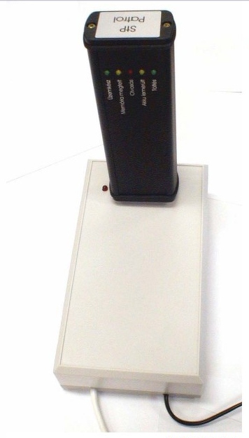

Szinte biztos, hogy ez egy őrjáratellenőrző készülék. A biztonsági őr végigmegy a telephelyen, adott helyeken hozzáérinti egy RFID tag-hez, ami memóriában rögzíti az időpontot és a TAG azonosítóját. Az út végén rádugja egy tartóra ( 2 banánhüvelyen keresztül töltődik az akku, és az infrán keresztül letöltődik az adat.

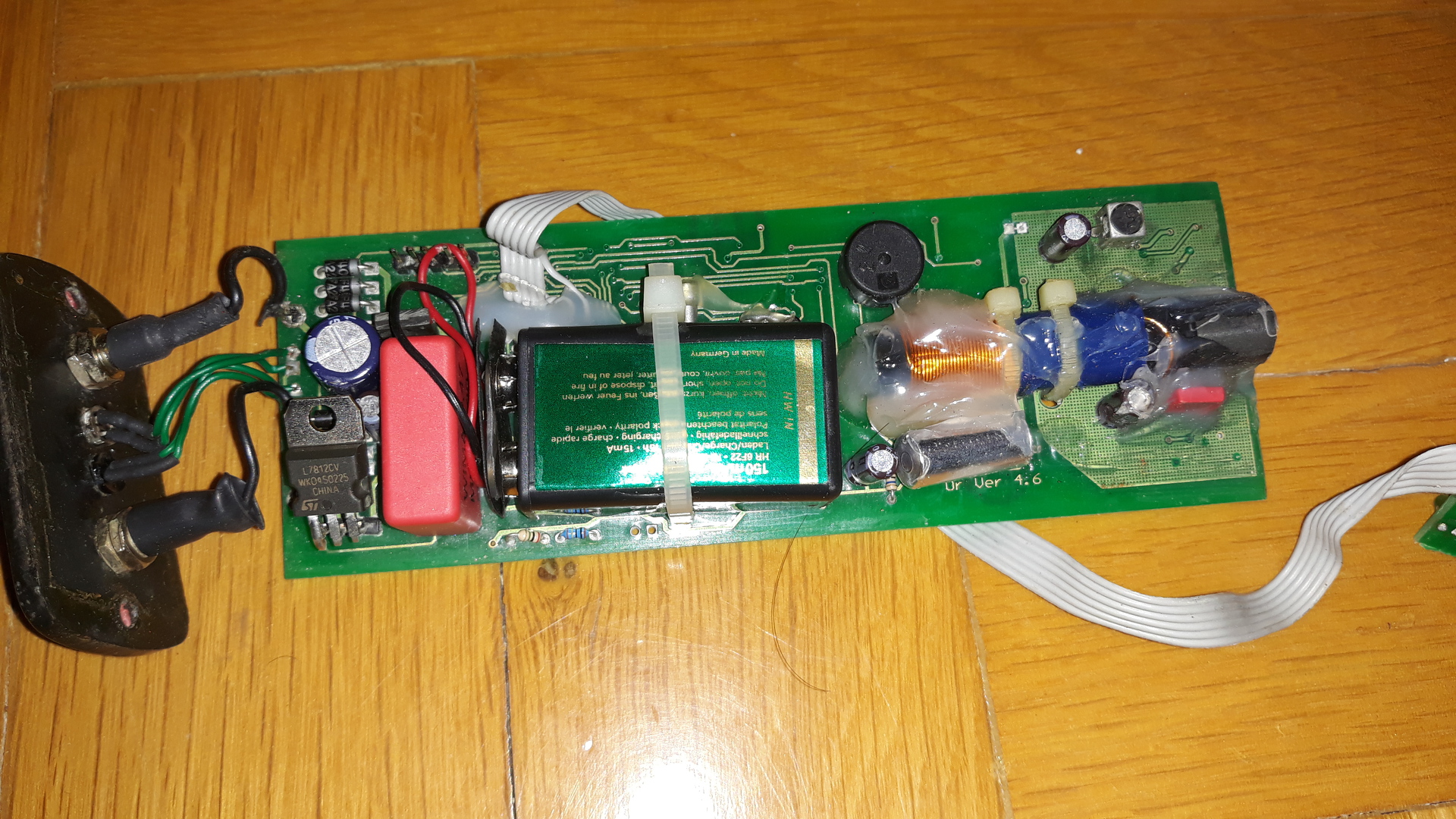

Ha hazaérek küldök képet.
A másik oldal titok?
Ezzel nem sokra megyünk, a lényegről nincs kép, csak a tápról és az elemről.
Lóg rajta még egy panel. Mindennek csak az egyik oldala látszik. Tegyél fel minden részéről képet, csak így fog menni. (A hátsó részen valami rádiós cucc van szerintem.) A hozzászólás módosítva: Feb 25, 2019

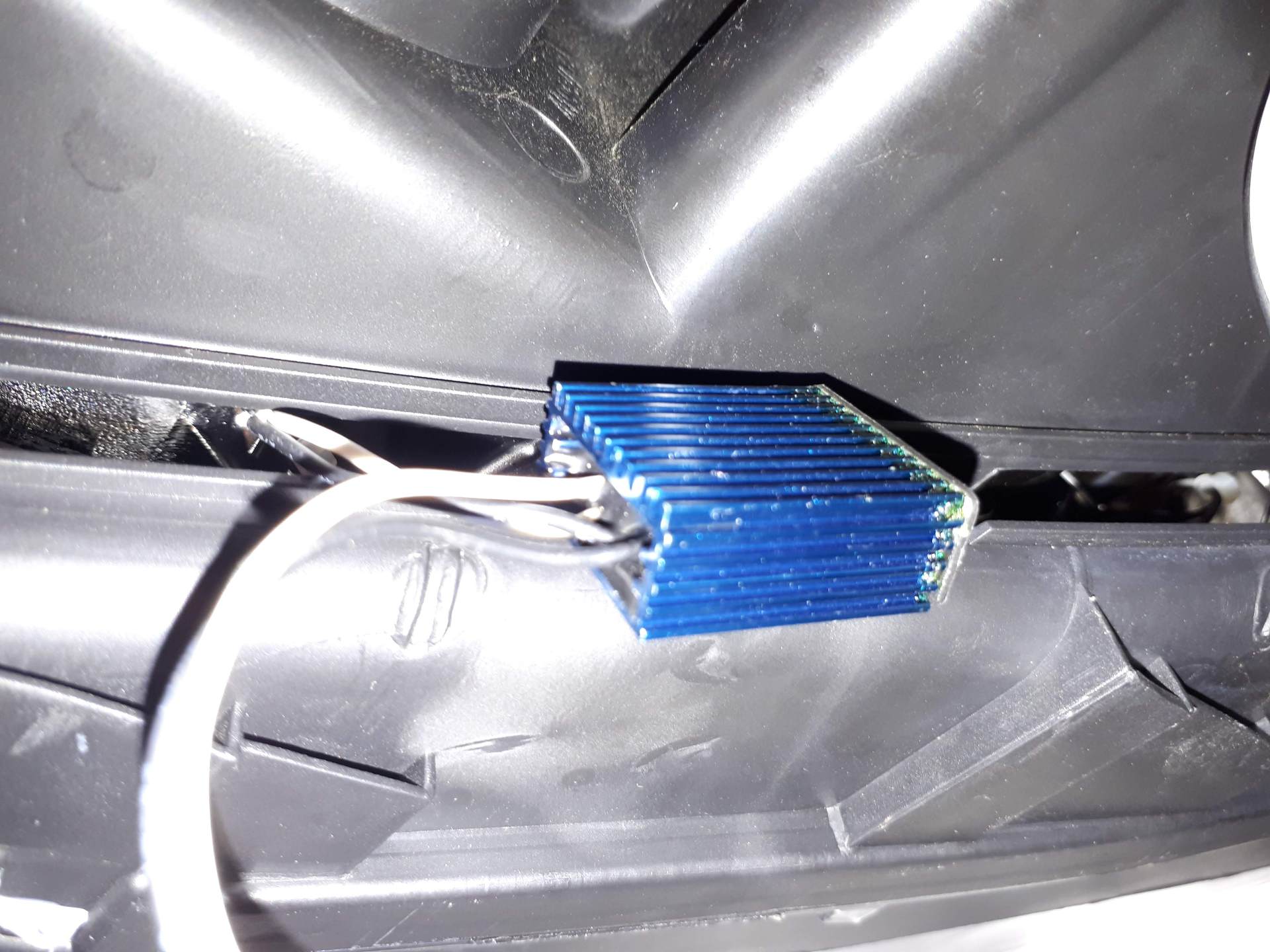

Lenne egy kérdésem, biztos megtudjátok nekem mondani, hogy mi lenne ennek az alkatrésznek a pontos neve? (esetleg angolul is jó lenne, mert ebayről szeretném megrendelni.) (Talán feszültség szabályozó?) Hiba ismertetése: Egy DRL nappali menetfénnyel ellátott AUDI A4 B6 lámpáról lenne szó, amiben egyik napról a másikra nem világít a nappalifény. Multiméterrel rámértem, feszültséget ugyanúgy megkapja, viszont ezen a kék hűtőbordás alkatrészen már nem megy keresztül az áram, tehát gondolom ez adta meg magát. Előre is köszi Üdv
Szerintem daylight valami.
De ahogy látom, abba több más szál is belemegy, szóval egyáltalán nem biztos, hogy ez a hibás rész. |
