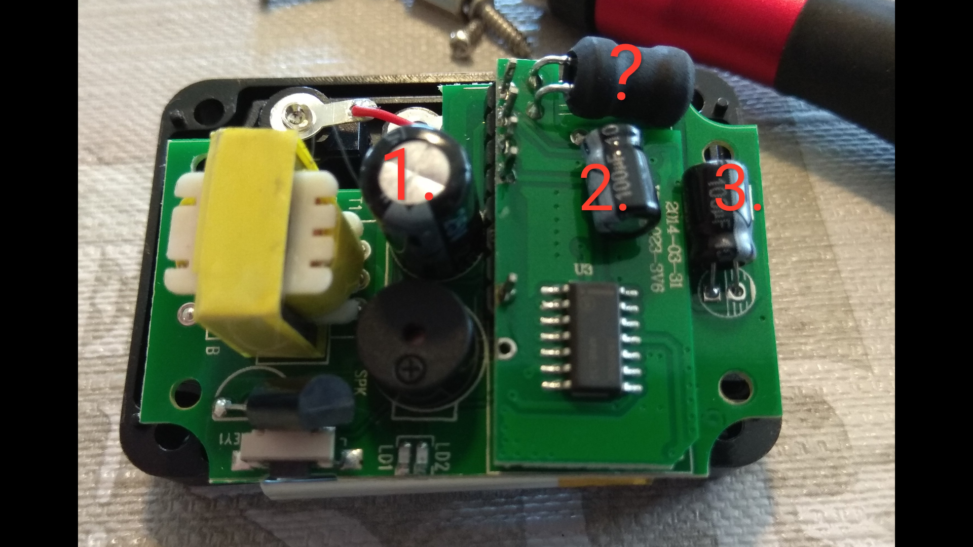

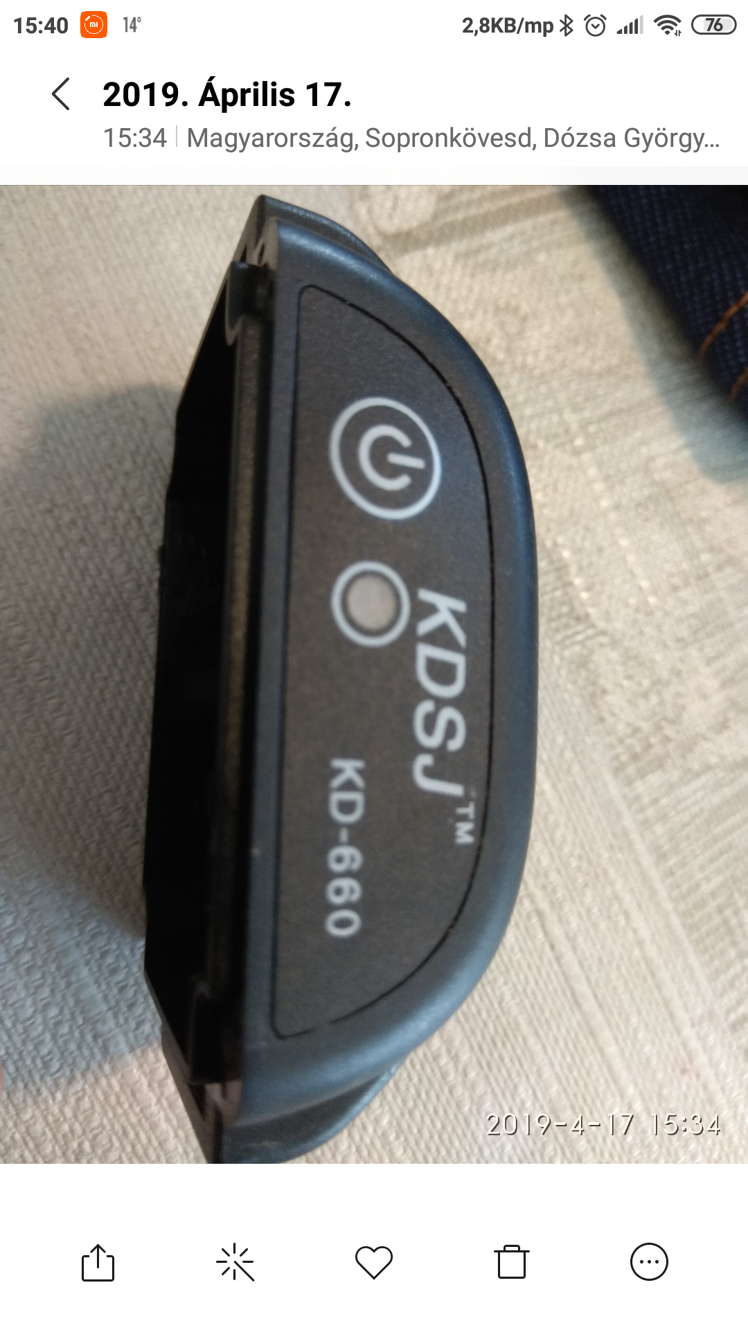

segétséget szeretnék kérni! Egy meglévö KD660-as láthatatlan kerítés kellene "felturbózni". Egy fox terrier és egy németjuhászunk van, a foxinak teljesen jó, de a németjuhász érzéketlen rá, valózsínüleg a nyakörv-vevö túl gyenge. Nem ismerem a müködését, de ha jól gondolom az erösséget egy beépített kondenzátor határozza meg. Ha igen, akkor ezt nagyobbra cserélve - kis lépésekben - megoldás lehet a problémámra?
Par kép hozzá.
1. kondi 25V 470 micro 2. ? 3. ès 4. 16V 100 micro
