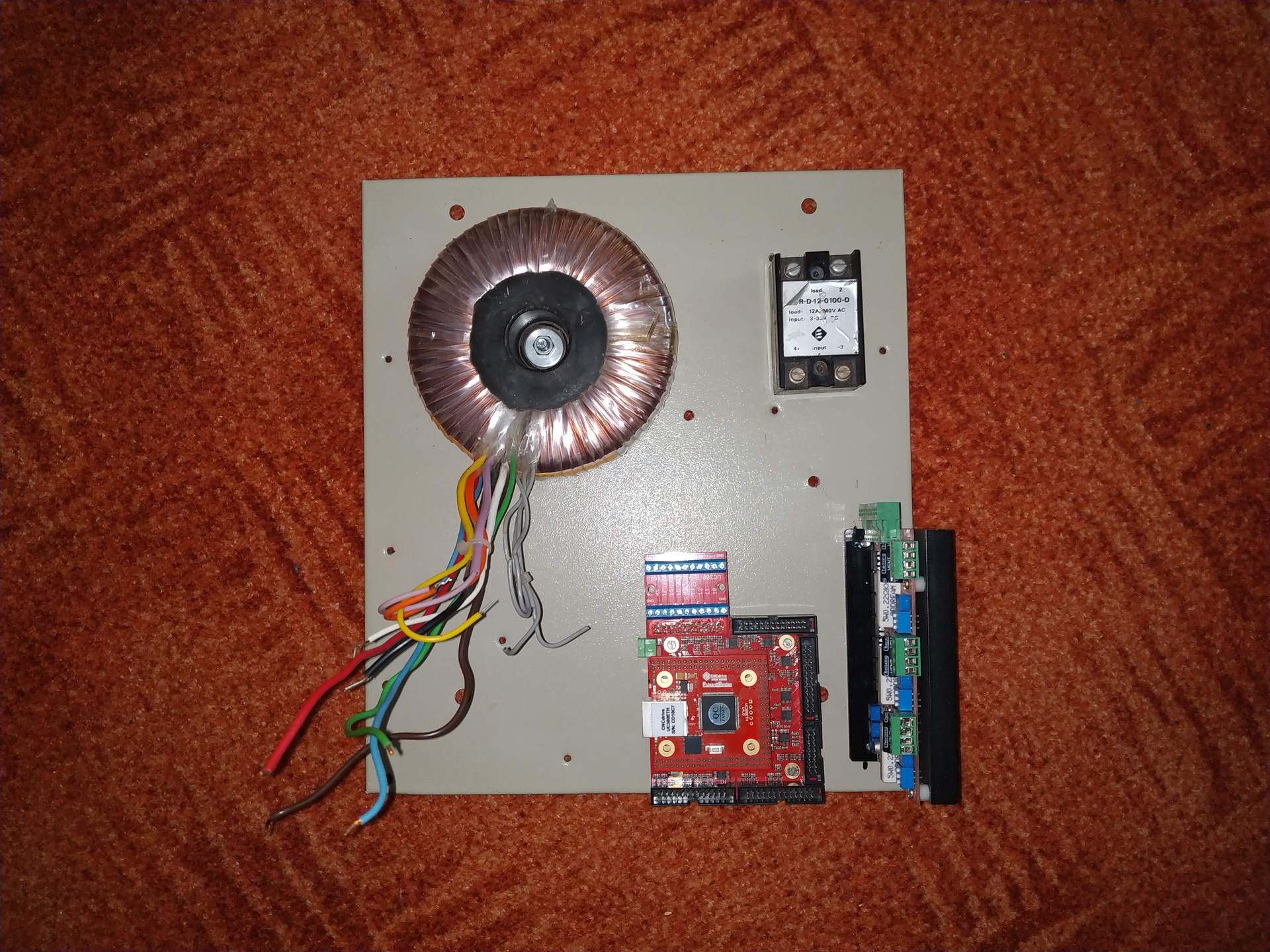

(#) kaqkk hozzászólása Dec 27, 2018 /
Készülget a vezérlésem ...Uc300 eth + DD8727 motormeghajtó 2*29v4,3A 2*15v0.2A trafó és a főorsó kapcsolásához 12A 240v os szilárdtestrelé

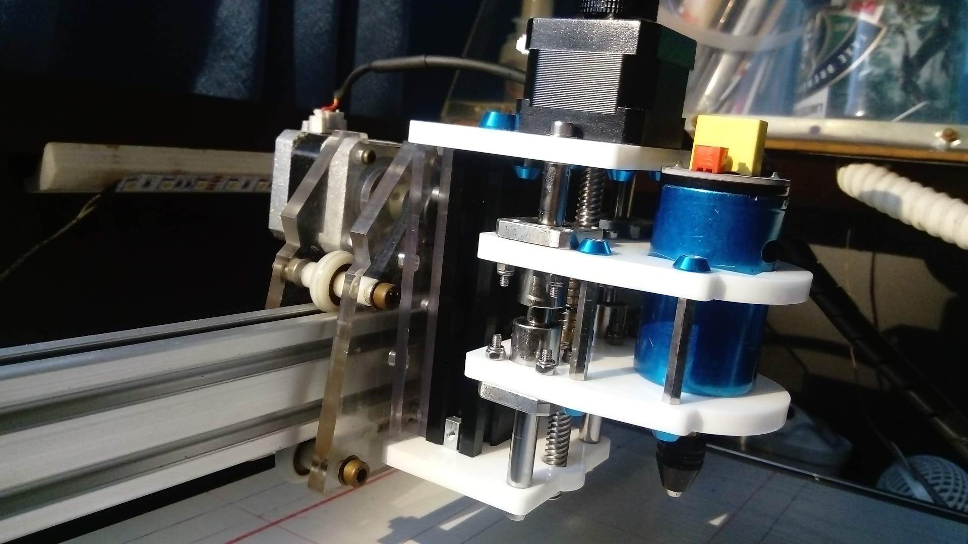

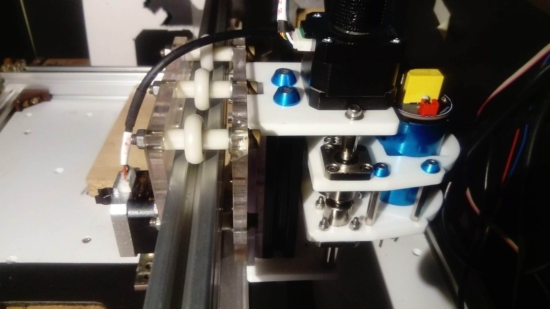

Segítségeteket szeretném kérni, amit előre is köszönök. A gondom az hogy meglévő működő 3 tengelyes gépemen annyi módosítást végeztem, hogy az x tengelyt ahogy az a mellékelt képeken is látszik felső meghajtásból alsóra szereltem át, stabilitás miatt, már ami a tengely hajtómotort illeti. Mindent visszakábeleztem működik is. viszont az x tengely léptetése hatványozottan megnőtt 1 mm helyett kb 8mm lép. Fogasszíj fogaskerék, motor minden maradt a régi. Az X, Y tengelyek léptetőmotorjai egyformák, 81, 81 lépés /mm szépen dolgozott eddig, nekem megfelelő pontossággal! Hol lehet a gond? A .grbl beállításait szintén mellékelem. Köszönöm a SEGÍTSÉGET ELŐRE IS. Ha valakinek van ötlete írja meg bátran!
(#) Pali79 válasza htibora hozzászólására (») Jan 17, 2019 /
Ha csak mechanikai átalakítást végeztél az nem okozhat ilyet. Az 1 helyett 8 nekem azt súgja, hogy a mikrolépések beállító jumperei körül nincs valami rendben.
(#) htibora hozzászólása Jan 18, 2019 /
Kösz a választ. Utólag nekem is ez lett a gyanúm. Ma megnezem. Remélem csak ennyi. Más aligha lehet.
(#) htibora válasza Pali79 hozzászólására (») Jan 18, 2019 /
Köszi a tippet. Igen ez volt a gond csak szerencsére. Kicseréltem a junpereket cseréltem és minden helyreállt. Boldogság van!

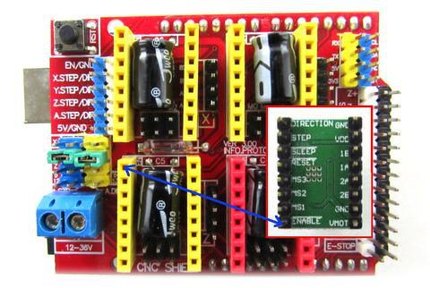

Léptető motorok tesztelésére vettem DRV8825 vezérlőt, CNC shield-et és egy Arduinot.
A shielden a csoki felett látszik, hogy a tengelyeknek a dir és step kimenetére rá lehet csatlakozni
kívülről is. Mivel a műhelyemben még nincs internet ezért az Arduinora egy power bankból adtam 5 voltot. A step jelet egy Ne555- el állítottam elő. Sajnos a motor nem forog. Egyik tekercsen ~ 300 mV a másikon ~ 700 mV mérhető Az enable +3,5 V, a reset és a sleep 3,2 V az M0, M1, M2 testen van.
Tudna valaki segíteni?
(#) Pali79 válasza nagy hoho hozzászólására (») Feb 23, 2019 /
A gomb melletti EN/GND tüskére tegyél egy jumpert.
Szerk: elolvastam újra..... A motornak külön táp megvan? Vedd le az ardut ha külső jelről akarod hajtani és a shield-nek adj 5V-ot.
A hozzászólás módosítva: Feb 23, 2019
(#) nagy hoho válasza Pali79 hozzászólására (») Feb 23, 2019 /
Köszi, megyek megpróbálom.
Működik, neved imába foglalva,köszönöm szépen.
