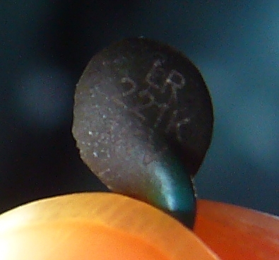

Ez a dps-199dp tápegység és az a kondenzátor valószínű, hogy a FET D-S között van és akkor fontos az ottléte.
No igen, már csak egy hasonló rajz, hasonló értékével próbálkozhatom. Van egy halom 2, 3kV.-os kerámiám, de a nagyságrendet legalább tudni kéne, no hátha van valami hasonló felpítéssel, vagy a FET alapkapcsolásai közt.
Megvan a kis nyavajás.. lefényképeztem makro üzemmódban az elszenesedett darabkát.. 221K , azaz ha minden igaz akkor 220pF (10% tűrés)

Forgattam egy csomó ideig meg lőttem kismillió képet, sok féle fényviszony mellet hogy látszódjon, akkor bátorodtam fel, mikor egy képen ki tudtam olvasni tisztán az alatta lévő 1KV.-ot, ami itt ezen szinte semmennyire sem látszik, pedig ott van! De azon a másikon meg ez nem látszott.. annyi látszott belőle , mint ezen az 1KV-ból Szabad szemmel, meg csak annyit láttam hogy ott van valami írás, de esélytelen volt. Egy nagyító is segített volna szerintem, nappali fénynél.. kicsit túlbonyolítottam.

Szép, hasonlóan pirultat találtam már Én is sokszor.
Remélem nagyobbat, azaz, legalább 2-3kV-ost tettél bele, hogy ezzel ne legyen a továbbiakban probléma. Üdv!

2kV-os ment a helyére.
