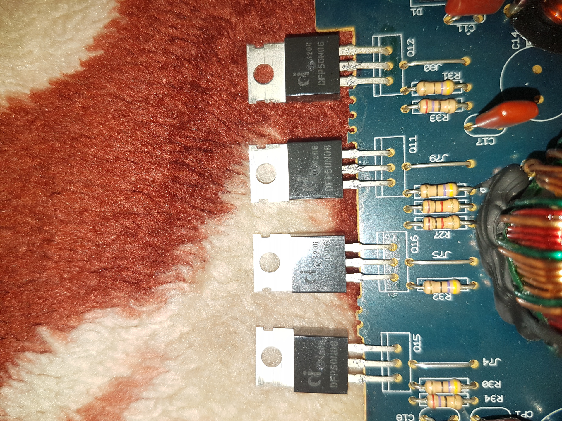

Adott egy Blaupunkt GTA275-ös erősítő.
Észrevettem, hogy nem igazán úgy szól, mint régebben (sokkal gyengébb) .
Szétszedtem, de szemre nem látok hibát/égést, a protect lámpa nem világít.
A táp alapból 12,35 V, ha belerakom a biztit, a feszültség leesik 8,5 V környékére, mindegy, hogy a kocsiban vagy a lakásban tápról nézem.
A csatolt rajzon látható Q211-es tranzisztir nagyon, illetve a Q11-es MOSFET melegszik.
Tudna valaki segíteni, hogy merre keressen a hibát?
Előre is köszi.
Z

Szia! A Q211 emitterén van egy 0,1 Ω-os ellenállás, pozíciószáma R529. Mérd meg hány mV esik rajta! Ebből a feszültségből áramot számolunk és megtudjuk mennyit fűt el a tranzisztor.
(#) zozzzz1978 válasza reloop hozzászólására (») Márc 29, 2019 /
1,75 V környékéről indul és folyamatosan emelkedik.
3.4 V lesz 15 mp alatt és akkor már forró.
A mellette lévő Q210 r258-as ellenállásán ugyanennyi feszt mérek, de az nem melegszik.
Szemben a Q110 és Q111 r158 és r159-es ellenálláson 0V.
Itt jobban látszik.
És balról a 3. Fet is melegszik.
A hozzászólás módosítva: Márc 29, 2019
(#) reloop válasza zozzzz1978 hozzászólására (») Márc 29, 2019 /
Ezt a feszültséget az ellenállás két lába között mérted? Aligha, inkább testhez képest mutatkozhat ekkora feszültség.
Az erősítő kimenetét szabadon hagytad, vagy hangszóró van rákötve?
A mérés során visszafogattad a tranzisztorokat a hűtőbordára?
Nem jól mértem.
Megnéztem hogy mérjük az ellenállás "esik" feszültségét.
40.5 mV mindkettő, Q210 és Q211 is.
Nincs rákötve semmi.
Feltételezem, hogy az R258, R259 ellenállásokról van szó. A 40 mV/ 0,1 Ω az 0,4 A (nyugalmi) áramnak felel meg, ami a szokásos érték tízszerese.
Most egy oszcilloszkópos mérésnek kéne következnie, de tartok tőle, hogy azzal nem rendelkezel.
Sorra véve a lehetséges hibaokokat, a C244 100 pF kondi cseréjét ajánlanám elsőként, mert annak szakadása esetén állhat elő olyan helyzet ami a két végtranzisztor eltérő melegedést okozhatja.

(#) zozzzz1978 válasza reloop hozzászólására (») Márc 30, 2019 /
Hát kicseréltem, de nem lett jobb.
Azoldalt mindkét tr melegszik és mindķét ellenállás 40,5mV esik.
Más ötlet?

(#) reloop válasza zozzzz1978 hozzászólására (») Márc 31, 2019 /
Ez biztató jel. Most elveszünk az végtranzisztorok áramából, hogy ne melegedjenek annyira. Köss egy 100k ellenállást az R255-tel párhuzamosan! Felrakhatod ideiglenesen alkatrészoldalról a 4k7 ellenállás lábaira, mert jól hozzáférhető. Figyeld a melegedés változását, ha nem hideg a végtranzisztor mérd újra az R258-on eső feszültséget, ami korábban 40 mV-ot mutatott.
(#) zozzzz1978 válasza reloop hozzászólására (») Márc 31, 2019 /
Megvan.
Nincs változás.
Mindkét Tip erősen melegszik és az ellenállások 40 mV körül esnek.
