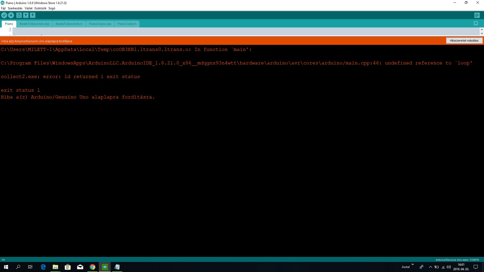

Órák óta próbálkozok keresni valami megoldást a neten, de nem találok. remélem valaki tud segíteni. Mikor az Arduinora próbálok egy kódot feltölteni, akkor ezt nem engedi és ezt írja ki: (KÉP). Mit kéne tegyek?
Minden } a helyén van? mert olyankor szokott ilyen hiba lenni..
A forrás 46. sorában panaszkodik a "loop" valamire. Kód nélkül nem tudunk segíteni.
Arra tippelek, hogy nincs a programban loop függvény definiálva, a main.cpp pedig szeretné meghívni...
