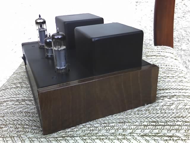

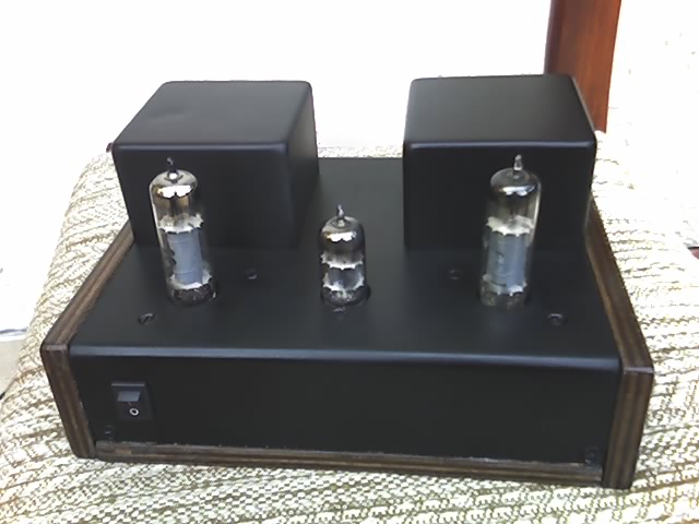

Örömmel jelentem, hogy elkészült az EL84 SE erősítőm.
Hans, legalább neked nem csak a szád jár..., szép lett. A matt fekete szívemhez közel álló választás mint ahogy az a tény is miszerint lemaradt a kéken világító kapcsoló.

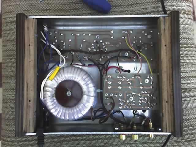

Annyi panel van a gyomrában, talán még egy anódfesz késleltetés is belefért?
Majd összehozzuk, nemsokára már nem kell hétvégén melóznom.
Igen, a kisebb panel a táp rész az anódfesz késleltetővel együtt.
Gondolom ezzel annyi-vége-visszavonulsz és csak az emlékeidből élsz.
Nem-nem! Még be kell dobozolni a pcl86 se-t. És még ki kell fejleszteni és összerakni a gu50 se-t.
Köszi! Igen ez még csak a kezdet.
Nagyon szép lett. Lehet vele söprögetni a tranyókat ?
Nagyon zsír lett!! Kis "tömör-gyönyör" Télleg szép!

Látom a volt EL84-esemet benne, végülis működött?
Nagyon aranyos kis szépség lett. :kalap: üdv

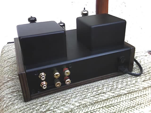

Nyilván ezerszer ki lett tárgyalva, de milyen ECC van a sor elején? Egyenfeszről fűtöd? Van NVCS? Mekkora a csatolókondi az ECC és az EL között?

Gratulálok,szépen megcsináltad.
Hogy szépen szól az meg nem kérdéses,hiszen csöves. üdv
ECC85 van az elején de lehetne 83 is. vagy 82. Nekem épp ez volt. 100nF a csatolókondi de ez nem kritikus
