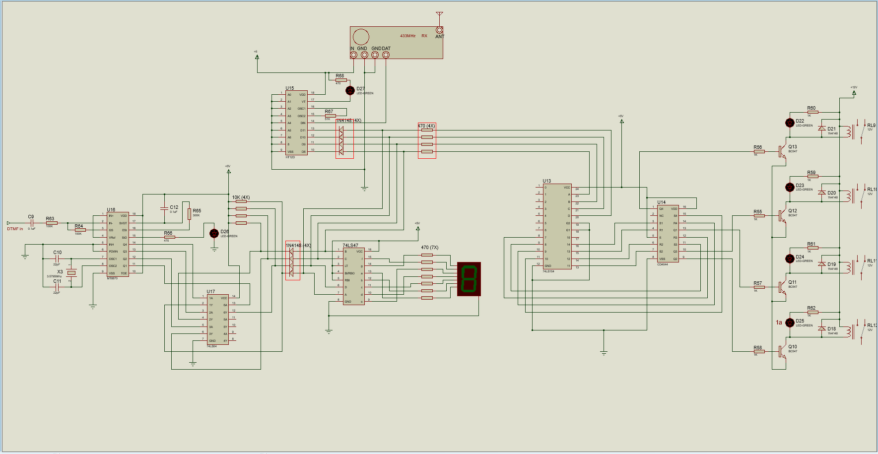

Üdv mindenkinek! Új vagyok, kérdésem lenne dekóder - TTL IC-k összekötésével kapcsolatban, távvezérlőként szeretném használni az áramkört, sehol nem találtam erre speckó megoldást, nem vagyok szaki, szóval pont emiatt kérek segítséget, remélem jó helyen járok.
Egy MT8870-ás DTMF IC-ből jön ki 4 jelalak, majd belemegy egy 74ls154-es IC-be, hogy az sorban reléket tudjon ki-be kapcsolni megfelelő szám lenyomásakor. (Ez közvetlen telefonnal, Bluetooth-al, „anyámkinnyával” vezérelhető része az áramkörnek) Viszont lesz mellette külön egy sima rádiófrekvenciás (433MHz-es) modul egy HT12D-vel. Ami szintén DTMF jelalakot fog biztosítani, amit távirányító segítségével készítek el neki. Ebben az egész vevőegységben a 74ls154-es IC-vel párhuzamosan szeretnék egy 74ls47-es szegmens dekódert, a számkód kijelzésének céljából. A HT12D és az MT8870 jelalakja eltérő, (fordított) emiatt 74ls04-et terveztem az MT8870 után. Ezt lehetséges, hogy pont a HT12D után kellett volna raknom. (?) (és 4043-mal módosítanom a 4044-et) A fontos kérdés a következő: Ha jól tudom azonos típusú (pl.: TTL) IC-ket lehet egymásba kötögetni, viszont itt van egy HT12D-s IC is, aminek nem biztos, hogy jót tenne, ha pont a DTMF részből érkező jelalakkal rákapcsolgatnék, ugyan ez igaz fordítva is, vagy akár ebből zavarok előfordulása: egyik lábon keresztüljön jelalak, stb. (?) Ennek a megoldásával nem vagyok tisztában. Amit én találtam ki pl.: a két egységet (HT12D-t és MT8870-át) diódával lezárnám, majd ezek után a 74ls154-es dekóder elé kötnék mondjuk egy 470ohmos ellenállást. Ha véletlenül egyszerre 2 helyről vezérlés történne, akkor a 470ohmos ellenállás megvédené a 74ls154-es IC-t a túláramtól. A diódák pedig elzárnák egymástól a lehetőséget arra, hogy áram bemenet történjen (2 jelalak ütközzön). Nem tudom, ez így mennyire lenne jó vagy nemjó? Vagy van ennél sokkal egyszerűbb, szakszerűbb megoldás is? (vagy simán kössem össze az egészet muhahaha!) A válaszokat előre köszönöm! A mellékelt képeken piros kerettel jelöltem az összekötni kívánt kimeneteket és a bemenetet.

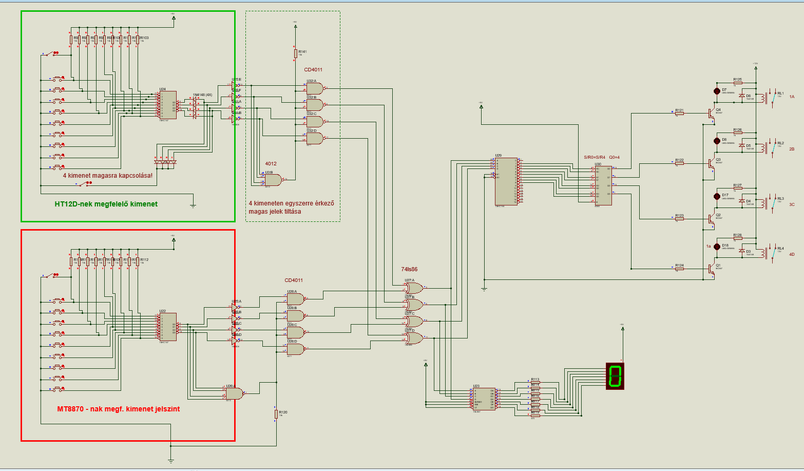

Semmilyen rendszerben nem lehet a kimeneteket közösíteni egyszerű módon.
Ha jól értem, nálad két helyről jöhet a négybites vezérlés, egyrészt közvetlenül az MT8870 -ból, másrészt a HT12 -ből. Az MT8870 -ben van ugyan háromállapotú kimenet vezérlési lehetőség, de a HT12 -ben nincs. Ezért neked kell a 74ls154, és a 74ls47 közösített bemenete, és az MT8870, valamint a HT12 közé egy vezérlő kapcsolót kitalálnod, amelyik reteszeli a másik útvonalat, ha az egyik használatban van. Ezt gondolom némi kapukból összerakhatod. Ezzel megoldódik a HT12 felől érkező jel terhelhetőségi problémája is. Egy TTL bemenetet biztos meg tud hajtani. A TTL áramkörök 10 (LS 5 - 8) másik áramkör meghajtására képesek, de utána is számolhatsz az adatlapjaikban található ki-, és bemeneti áramokkal. Nem hiszem (hasraütéssel) hogy egy LS TTL áramkör kimenete ne tudna meghajtani két LS TTL áramkör bemenetet. Célszerű a késleltetéseket is számba venni, nehogy időzítési probléma legyen, bár nem olyan hosszú a logikai lánc, de az MT8870 nek elég rendes. Az MT8870 -nek vannak jelző kimenetei is, ezeket is érdemes beleszőni a vezérlő kapurendszerbe.
Azért mielőtt építesz a HT12 -re, próbáld ki, hogy alkalmas-e a négybites adatátvitelre, tudomásom szerint (de lehet nem jól tudom, sohasem próbáltam) csak arra jó, hogy ha az egyik adatlábát piszkálod az adónál, a vevő oldalon az a láb lesz aktív. Némelyik enkóder dekóder típusnál lehetőség van egyszerre két láb bizgálására, de csak egy plusz funkció érhető így el. Mindenképp próbáld ki, enkóder kimenet -- dekóder bemenet közvetlen összekötéssel.
Ha nem megy, akkor kénytelen leszel mikrovezérlőt használni, és akkor a hardver gondok is megoldódnak.
ZoliHV95: Viszont ebben a formában a diódák felhúzó ellenállásának semmi értelme, azokat az U13 bemenetére kell kötni, a 470 ohmos ellenállások is feleslegesek. Az ic bemenete felé nem folyhat akkora áram, amit korlátozni kell. Az U15 meg az U17 kimeneti áramát sem kell korlátozni, azt a 10K megteszi. A másik logikai kérdés, ha start stop gombot használsz, arra vigyázni kell, a bemeneteken lévő kapcsolók kapcsolgatása alatt ne legyen aktív a rádió, mert pontosan egyszerre nem tudod minden bemenetét megváltoztatni, így nem várt kimenetek is változhatnak. A harmadik egy panelen belül nem szerencsés a TTL meg a CMOS ic-k keverése. Szerintem mindegyiknek van CMOS alternatívája, használd azt. A hozzászólás módosítva: Máj 20, 2019
Én sohasem használtam a HT12 -őt négybites adatátvitelre, leginkább semmire, többnyire csak javításkor volt ilyesmivel dolgom, ezért javallottam az előzetes próbát. De kösz a vídeót.
Mivel két helyről kaphat az áramköre vezérlést, úgyis szüksége lesz egy logikai hálózatra, amely kizárja az egyidejűséget. Ez pedig amúgy is újratervezést igényel. Hogy CMOS, vagy LS TTL, az mindegy, az lesz, ami a fiókban van. Ha venni kell, akkor természetesen jobb ha minden CMOS.

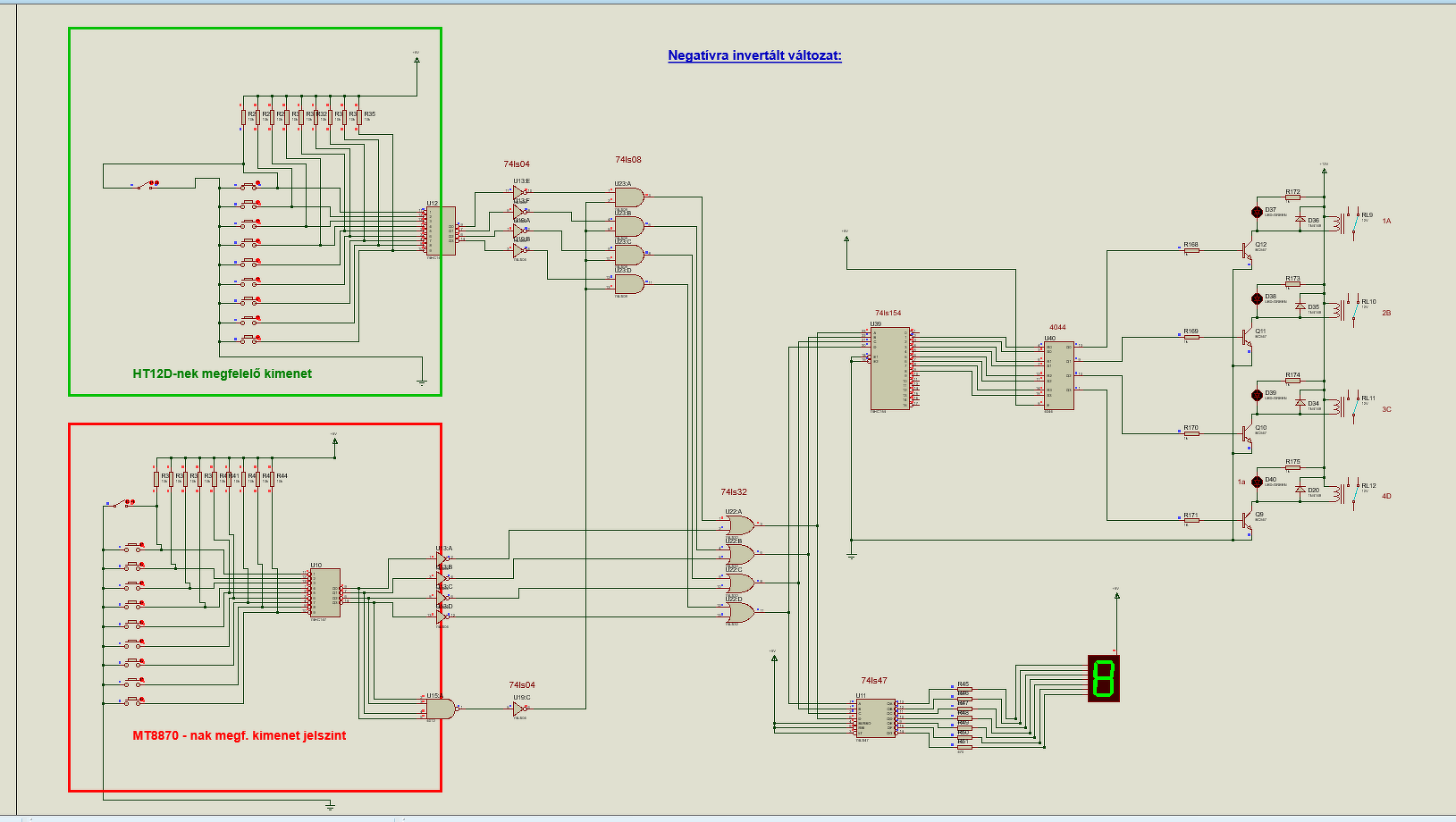

Üdv! Nem is gondoltam erre, hogy nem támogat egyszerre több kimenetet, köszönöm a választ! Minden esetre ki fogom próbálni. 8 csatornás kódolós távvezérlőt már építettem HT12-vel, de itt a DTMF miatt több kimenetre lehet szükség…

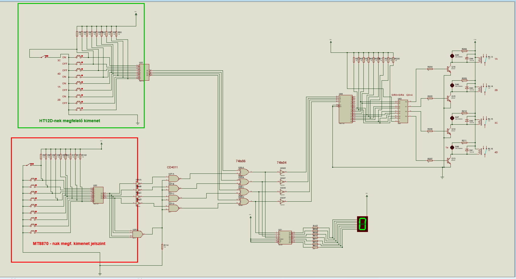

Többnyire TTL, plusz CMOS IC-vel sikerült (úgy-ahogy) megoldanom az összekötést. A HT12 jelkimeneteit belevezettem egy 74ls86-os IC bemenetébe. Az MT8870 után raktam egy CD4011-es NAND kaput, majd ezt is belevezettem a 74ls86-ba szintén. A CD4011-es második bemeneteit összekötöttem, ezt rákapcsoltam az MT8870 „nyomkodáskor jelző” kimenetére. Mivel az MT8870 megtartja a 4bites jeleit, emiatt tényleg nem egy rossz dolog a reteszelés (leválasztás). A HT12-őt nem reteszeltem, mert a jelző (VT) kimenetén a jelalak szakadozik és nem érkezik meg egységesen a 4 kimenettel (tapasztaltam). Sőt, ha minden igaz, a kimenetein jeleket nem tárol, emiatt sem éreztem szükségesnek. A 74ls86 (Exclusive OR Gates) -nak hála, a jelek egységes beérkezésekor letilt az IC. Ha pedig mégsem találok, 74ls02 is megteszi helyette. (Csak nem leszek akkora balek, hogy egyszerre 2 távirányítási eszközzel hadakozzak, mondjuk vannak kik több távirányítót is használnak pl.: TV-hez, akár egyszerre 2-őt!) LOL Probléma viszont a következő, hogy a „sok” logikai IC-nek hála elveszik az áram, és nem képes meghajtani (a digitális számjelzőn kívül) a 4 bemenetét a 74ls154-es dekóder IC-nek. Tehát kénytelen voltam elé rakni egy 74ls04-est, ezáltal erősödik a kimenet, csak úgy képes a reléket a többi alkatrészen keresztül üzemeltetni. Nem tudom mennyire szakszerű megoldás ez így? Ha van jobb lehetőség, akár alkatrészt, vagy valamit módosítanom kellene? Minden esetre a további válaszokat előre köszönöm, már így is előrébb járok mint eddig!
Nézd meg a proba kolléga által linkelt videót, de azért nem árt kipróbálni is.

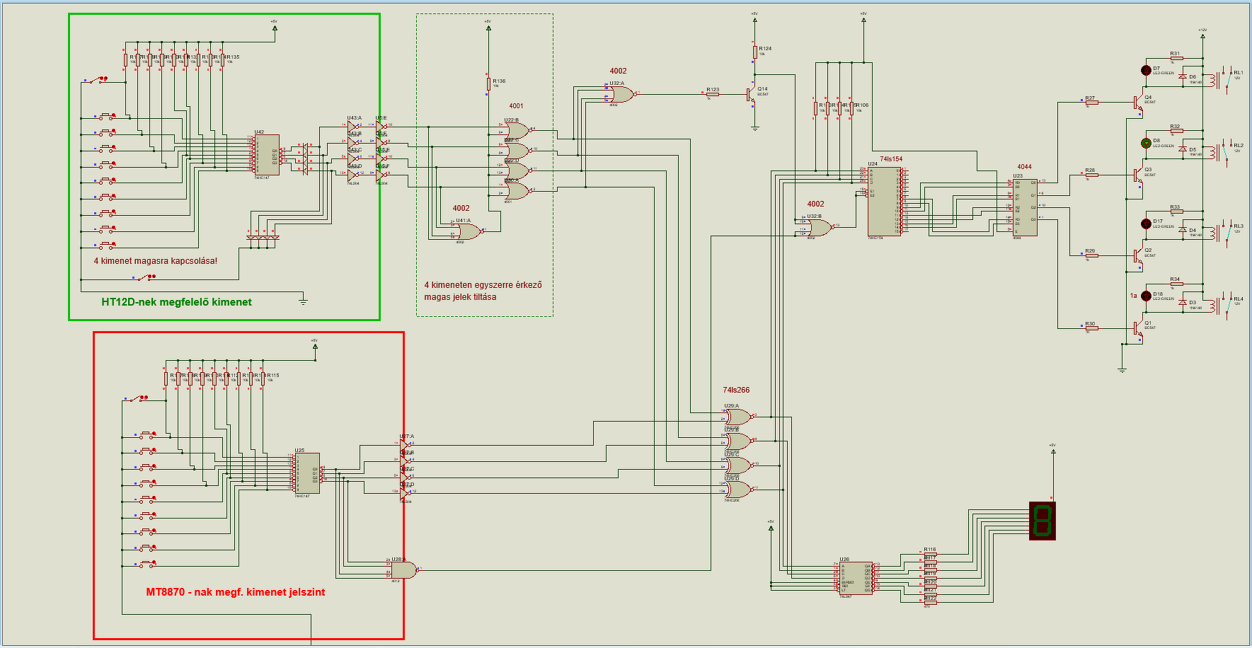

Szerintem elbonyolítottad. A relék meghajtásához, (ha már minden IC -s) ULN2003 lenne jó. A keresztbe reteszelést csak azért is jó beletenni, mert jöhetnek véletlen adatok, pont a HT12 felől. Egyébként az MT8870 egy igen okos IC, logikai kimenetekkel, Arra lehet támaszkodni. Ha nincs kiválasztva, a kimeneteit nagyimpedanciás állapotba állítod, és akkor mintha ott sem lenne. Szerintem a 74LS86 kimenete meg tud hajtani két logikai bemenetet, az egyik a dekóder, a másik az LS154 bemenete. Hogy kell-e invertálni, azt nem tudom. Azt sem tudom, minek van felhúzó (?) ellenállás a kimenetén. Szimplán rákötöd az ULN bemeneteit, és kész. A kimeneteire a reléket.
Ha a plusz invertertől állt helyre, akkor ott más baj van, (vagy logikailag kell oda, csak rosszul tervezted) Egy áramkörnél a legrosszabb hiba, hogy elfogy a táp. Ha tényleg ez okoz problémát, akkor azt megszüntetni kell, nem eltakarni. Sosem fogod tudni hol köszön ismét rád, a legalatomosabb módon. A reléknél lehet a tranzisztor bázis ellenállása is nagy, a jelfogók fogyasztásának függvényében. Egyszerű kérdés, ha a jelfogó húz, mekkora feszültség van a tranzisztor CE között. Ha ez több mint 1V akkor nagyon rosszul van méretezve.
A következő észrevételem, ha úgy akarod használni, hogy megnyomod a gombot behúz a jelfogó, ha egy másikat, akkor elejt, teljesen felesleges a hétszegmenses kijelző, semmi információ tartalma nincs egy felvillanó pl A betűnek. ( max a tesztelés idejére) Arra tökéletesen elég egy vétel jelző led, -esetleg mindkét IC-re egy egy, hogy tudd honnan jött a jel-, és a kimenetekre is egy egy. A hozzászólás módosítva: Máj 22, 2019

Lehet túl egyszerűnek szeretném. Mindkét vevő kimenetére tennék annyi invertert hogy alap helyzetben 0V legyen a kimenetükön. Ezt rávezetném egy egy vagy kapura, a kimenetet meg a dekóderre. A kizárás max annyiból állna, vagy a HT vagy az MT vételjelző kimenetével tiltanám a másik vevőt. Ha a kettő együtt van, akkor csak az egyik juthat tovább. A keresztbe resetelésnek, minden nulla figyelésnek, szerintem sok értelme nincs. A felengedésre/megnyomásra meg nincs garancia hogy egyszerre történik, tehát mindkét adó esélye kb egyenlő.
Az ellenállást nem növelni, hanem csökkenteni kellene, ahhoz hogy a tranzisztorokon csökkenjen a veszteség.

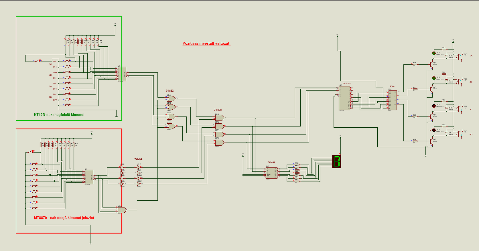

Üdv! Negatívba invertáltam a kimeneteket (az MT kimenetei alapból negatívak, tehát azt hagytam). A HT12D kimeneteit 74ls08-al leválasztottam, amit zárni tud az MT jelzőkimenete működésekor. Viszont így már abszolút értelmetlen volt oda a 74ls86, raktam helyette általad javasolt kaput. (74ls32-őt)
Az MT jelzőkimenetének megcserélésére maradt még az inverterből bőven 1. Csináltam pozitívra invertált fordított áramköri változatot is, ahol nem kell az az 1 inverter logika. Köszönöm a segítséget, legalább már addig sikerült eljutnom, hogy azonos típusú (TTL) IC-ket használjak! Az ellenállás értékét a 4044 kimenete és a tranyó bázisa között csökkentettem. Így is csak 0,1V-al mutat kevesebbet a voltmérő, az eddigi 1,60V helyett. (1,59V) Ez már tényleg jó kérdés, hogy miért… Minden esetre kapott helyette 470 ohmost. |
