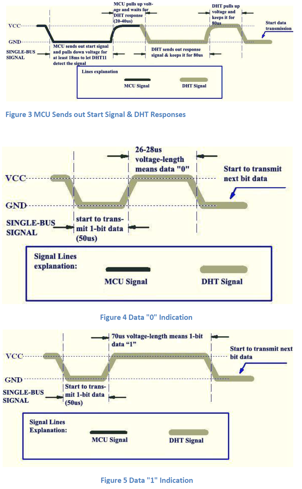

(#) spectraman hozzászólása Máj 31, 2019 /
Akit érdekel itt a két vezetékes megoldás (nem kell külön tápot vinni neki) DHT11 és DHT22 szenzorokhoz. Javaslom hozza az optimizált library-t, mert a neten található nem túl jók.
Merthogy pl. nem használnak éll alapú mintavételezést, hanem delay-ekkel vannak összebarkácsolva...
Szóval ha kéritek azt is elküldöm.
