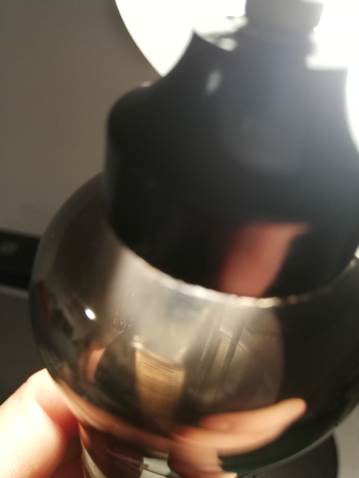

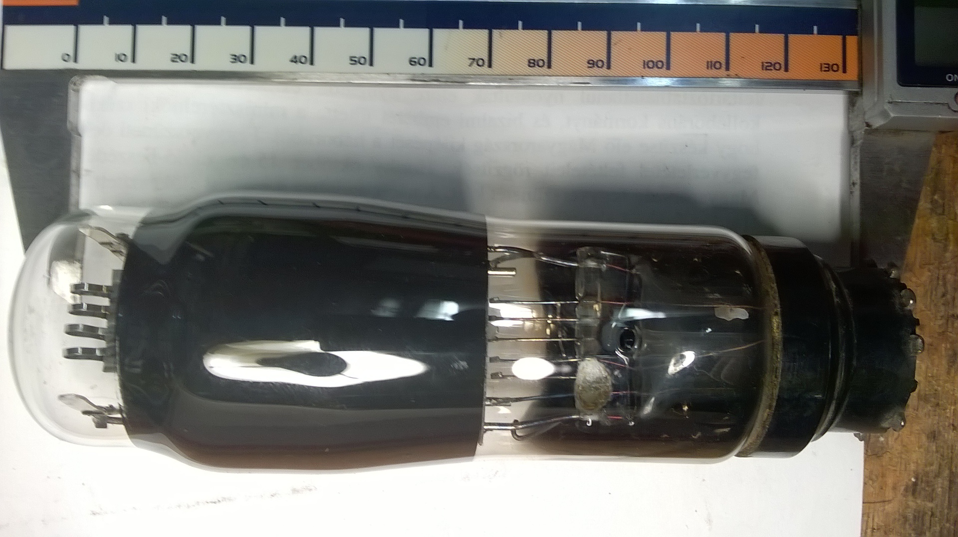

Sziasztok . Kaptam egy pár elektroncsövet, de az egyiknek nincs meg a típusa, halványan tungsram látszik más nem olvasható akárhogy forgatom.Teszek fel egy pár képet a cső ről ,hátha valaki ráismer.
Szia Köszönöm a gyors válaszodat ,első ránézésre ez lehet a típusa
Vagy Tungsram P15/250 ami szintén egy AD1 variáns.
