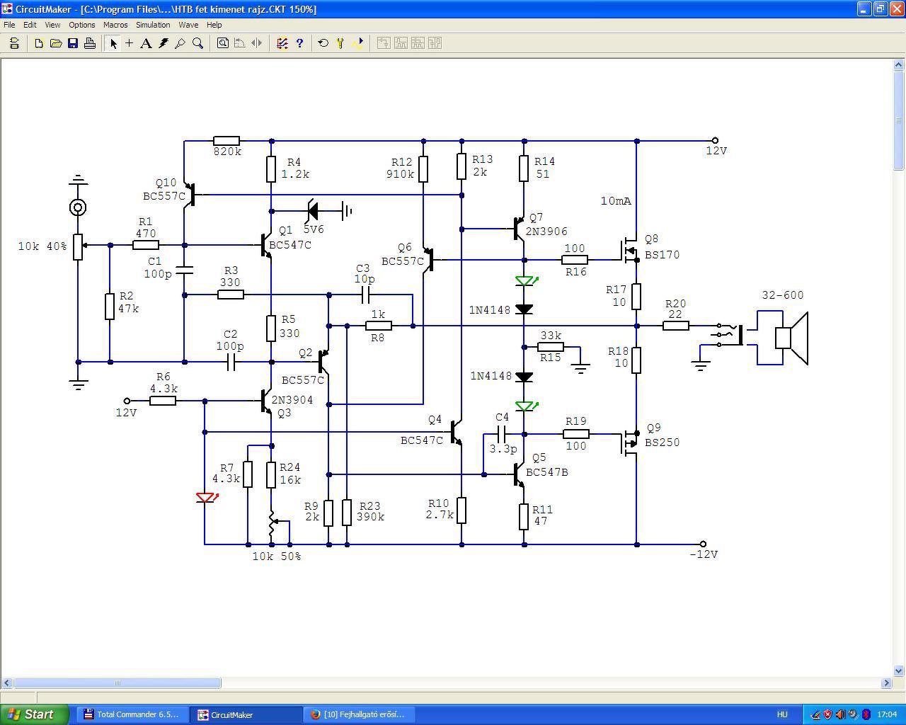

Ma nem haladtam látványosan, de finomodik a kapcsolás. Már az anyja (atyja) sem ismerné fel a HTA-t ebből a rajzból.
Úgy tűnik bejött ez a bemeneti ellenállás "végtelenítés". 50R/10k között kapcsolgatva a bemeneti lezáró ellenállást 0.1mV a kimeneti offset drift változás, de gyakorlatilag kimérhetetlen, mert már a kezem hőjétől többet mászik el a kimeneti DC, mint az impedancia változástól. Kicsit lassította a nagyjelű erősítőt, de ez még hasznára is vált, mert csökkent a négyszög túllövése (kiiktatott LAG kondival mértem). Betettem a bemeneti 100pF-es alul áteresztőket és a képen látható lett a 400kHz-es négyszög átvitel. A másik szkóp fotó azt mutatja, hogy ha kikapcsolom az erősítőt, nem változik a bemeneti jelalak, tehát a jelforrást nem zavarja be a HTB nagyfrekvenciásan. Az excel fájl még egy legutolsó mérés a kimeneti DC szintről, nyitott bemenettel, 10k lezárással, hidegen bekapcsolva, 15 másodpercenkénti méréssel 20 percig.

Agyon van stabilizálva és pufferelve a táp. Zokon venném, ha megérezné a trafó "teljesítményhiányát". 2x200mW-hoz van 4.8VA, ami legyen mondjuk 2W valós teljesítmény. Ez olyan, mintha egy 100W-os végfokba 1kW-os trafót használnánk. Bár szoktak ilyet csinálni, de ettől még nem lesz jó hangja, ha előtte sz@r volt. Mindenesetre, ha már ennyi munkát belefektettem, most már végig csinálom. Legfeljebb nem fog sikerülni és/vagy nem fog érdekelni senkit. Legyártatok 3 nyákot és megépítek kettőt. Az egyiket megtartom magamnak emlékbe, a másikat bárkinek kölcsön adom akit érdekel. Úgy tűnik mek-elek már le is írta az egész kapcsolást. Igaz, ez nem Burson... Lemaradt: Q5 össze van ragasztva Q7-tel, így termikusan kiegyenlítik egymást. Még ez is lemaradt: Q6 áramgenerátor virtuálisan végtelenné teszi R9-et, azaz megnöveli a bemeneti fokozat erősítését. A bemeneti tranzisztoron (Q2) gyakorlatilag nem folyik hangfrekvenciás áram. A hozzászólás módosítva: Jún 3, 2019
Nem az a probléma hogy a Q5 melegedése miatt lesz nagyobb áram rajta, hanem a Q5 bázis emitter feszültsége csökken, ami miatt a Q2-nek kevesebb áramot kell tolni a 2kOhmos ellenállásba. Viszont a Q1 árama stabil marad, aminek következtében a Q1 bázisától a Q2 emitteréig tartó szakaszon, egy Q5 bázis-emitter feszültségétől függő idegenfeszültség keletkezik. Ez meg hozzá fog adódni a bemeneti jelhez. Ezen nem segít a Q7-tel való összeragasztás. Az R9 helyére kellene áramgenerátor.

Utána néztem. Ha Q5 Ube feszültsége 10mV-ot változik, a kimeneten 6mV jelenik meg. 4Vpp kimeneti fesz.-nél 14/25 mW Q5-ön a disszipáció változás. A BC547 termikus ellenállása 625 K/W, tehát 7 fokot változik a lapka hőmérséklet. Ez 15 mV Ube feszültség eltolódást jelent... x0.6 = 9mV a kimeneten. 4.009/4*100= 0.22% torzítás, ha a lapka hőmérséklet pontosan követi a vezérlő jelet. Ha nem követi, akkor kisebb. Ha eltolódva követi, akkor nagyobb. Érdekes...
Megint a fülembe tetted a bogarat. Megnéztem Q5-ön a bázis-emitter (ezt sem lehet normálisan leírni index nélkül) feszültségváltozást a szimulátorban és megnézem ki tudok-e mérni valamit a gyakorlatban.
Nem sokkal lettem okosabb.
Áthidaltam a 47 Ohm-os áram visszacsatoló ellenállást a CM-ben is, a nyákon is. A szimulátor 3.6mVpp Ube feszt. mutat 1Vpp bemeneti jelnél, a gyakorlatban ez 6.5mVpp. Nem drasztikus az Ube feszültség eltérés a frekvencia függvényében, de jól kimérhető. 10Hz alá sajnos nem tudtam menni, mivel AC bemenettel kellett mérnem. Az utolsó két képen is emiatt hajlik meg a "háta" a fűrészjelnek a kimeneti jelnél... de azért szépen látszik, hogy az ideálistól nagyon távol vannak a mai félvezetők. Ha áramgenerátorra cserélem Q2 munka ellenállását, lehet, hogy más hibákat viszek a rendszerbe és most mindent felborítana ez a módosítás. Majd ki kell próbálni, de ehhez már szerintem érdemesebb az embernek a fülét használnia. (Csak vennem kell valami normális fülest.)
