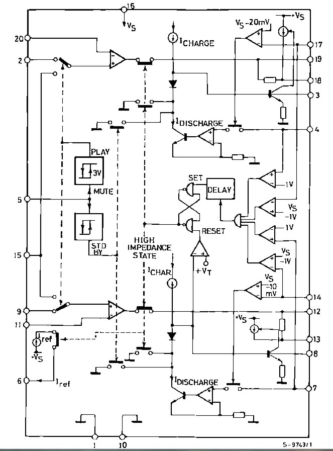

Egy Sherwood AI-3010 erősítő javításával van gondom. A szemmel láthatóan hibás alkatrészeket kicseréltem. Az egyik csatorna végtranzisztorai elfüstöltek. Az eredeti 2SA1489-2SC3853 pár helyett BD245C-BD246C párt kapott és a 2SA megégett 100 ohmos bázis ellenállását cseréltem. A meghajtó tranyók jók. Na most jön a probléma: az erősítő egész szépen szól fél hangerőig (bár szerintem fél hangerőnél is csak kb. 4-5W-ot adhat le csatornánként) aztán "befullad". Járattam kb. fél órát fél hangerőtől kisebb állásban aztán végig tapogattam minden szóba jöhető alkatrészt, semmi nem melegszik és szépen szól, de ha picit emelek a hangerőn "befullad". Mi lehet a probléma? Mivel a tápban nincs olvadóbetét, gondolom elektronikus áramkorlátozója lehet, ami letilt. Vagy mifene. Rajz nélkül tehetetlen vagyok. Illetve még azt megpróbálom hogy a javított csatornáról lekötöm a jelvezetéket csak a másik csatornát hajtom meg hogy akkor is lefullad-e? Nagyon jól jönne a segítség! Előre is köszönöm!
Szerintem a végtranzisztorok meghajtásában lehet még egy hibás meghajtó tranzisztor. Nem mindegyiken látszik szemmel, hogy hibás.
A hozzászólás módosítva: Jún 2, 2019
Na most vettem észre hogy az egész kütyü egy TDA7250-re épül. Lehet hogy érdemes volna kicserélni? Beterhelheti ennyire a tápot (ez sem melegszik)?
Tápfesz:- terheletlenül +-39V - torzításhatárig (kb. fél hangerő) +-30V - "befulladáskor" +-25-26V Egyébként mind a két csatorna külön-külön is produkálja a hibát. Puffer elkók? A hozzászólás módosítva: Jún 2, 2019
A tranzisztorokat alkatrész teszterrel ellenőriztem. Valami ilyesmi lehet a kütyü, de ha az eredeti AI-3010-es kapcsolást megtalálnám az lenne a tuti! A hozzászólás módosítva: Jún 2, 2019
Szia! A végtranzisztor emitter-ellenállás gyakran túlmelegszik a végtranyó zárlat alkalmával és ettől megnő az értéke, ezt úgy is mondják, hogy megnyúlik. Esetedben azért kritikus, mert a nagyobb ellenálláson nagyobb feszültség esik és ezt túlterhelésnek látja a meghajtó áramkör, bekapcsol a védelem/áramkorlát.
