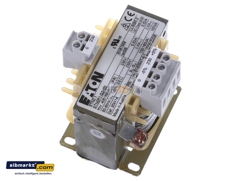

(#) fifadani hozzászólása Jún 25, 2019 /
Tudnátok segíteni egy picit?
Adott egy biztonsági transzformátor. 230/230Vac 200VA.
A primer, azaz oldala ahol +-5%-os sorkapocs van?
Ha úgy kötöm be (0-230V közé), a másik oldalon terheletlenül 255V-ot mérek. Ha megterhelem 150mA-el, alig esik valamit a feszültség.
Illetve azt szeretném még kérdezni, hogy ha maximum 240Vac megtáplású eszközt pl.: szkóp, rádugok, lesz-e baja a műszernek?
Köszönöm szépen!
(#) Fetkiller válasza fifadani hozzászólására (») Jún 25, 2019 /
Szerintem fordítva kellene, a kétpólusú csoki (0-230V) a primer. A szekundernél pedig ha sok vagy kevés a feszültség, akkor csatlakozhatsz a +-5%-os kivezetésekre. De persze fordítva is működhet, a bemenő 230 V-ot kötöd az 5%-os kapcsokra, a bemeneti feszültségednek megfelelően. Mérted a hàlozati feszültséged?
De ha tudsz, keress egy adatlapot róla, ott mit írnak.
(#) gkari válasza Fetkiller hozzászólására (») Jún 25, 2019 / 1
Biztos, hogy az a primer, ahol a védőcsatlakozó van, ott kell szerintem a +5% -ra csatlakozni.
A hozzászólás módosítva: Jún 25, 2019
(#) Gafly válasza fifadani hozzászólására (») Jún 26, 2019 /
Azon gondolkozom, hogy a névleges terhelés miatt szoktunk rászámolni pár százalékot. Tehát a primer és a szekunder nem biztos hogy azonos menetszámú.
De ahogyan szoktam mondani, a transzformátor az "oda is, meg vissza is"
