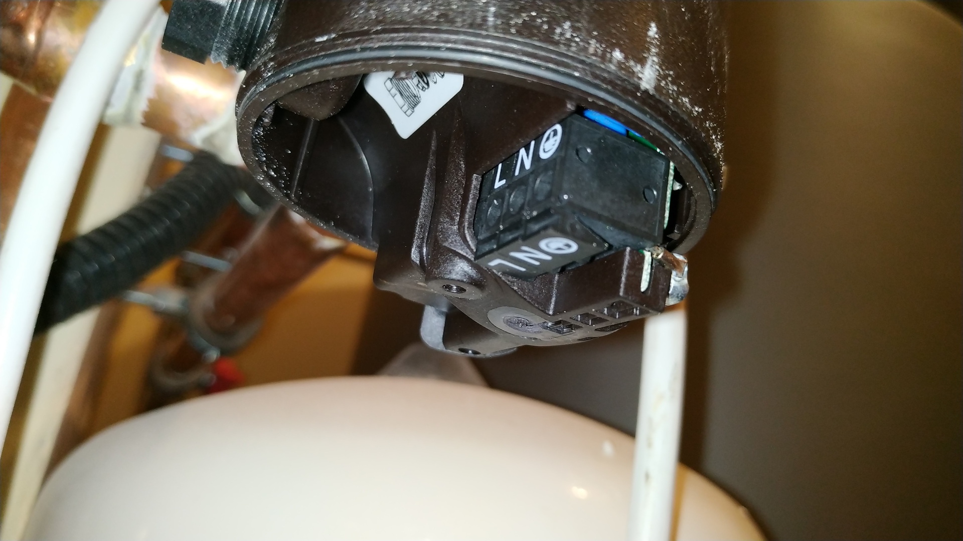

Ott olvashato a sorkapocsban L. N. Egy dabab vezeték bedugva a hálózatba és egyböl kiderül hogy müködik vagy nem .
Szia, köszi választ!
Tegnap volt használva reggeli órákban utoljára.
Szia, köszi a választ!
Rendben, meg is nézzem, láttam hogy ott van, csak nem mertem bele dugni nem tudtam mennyire biztonságos.

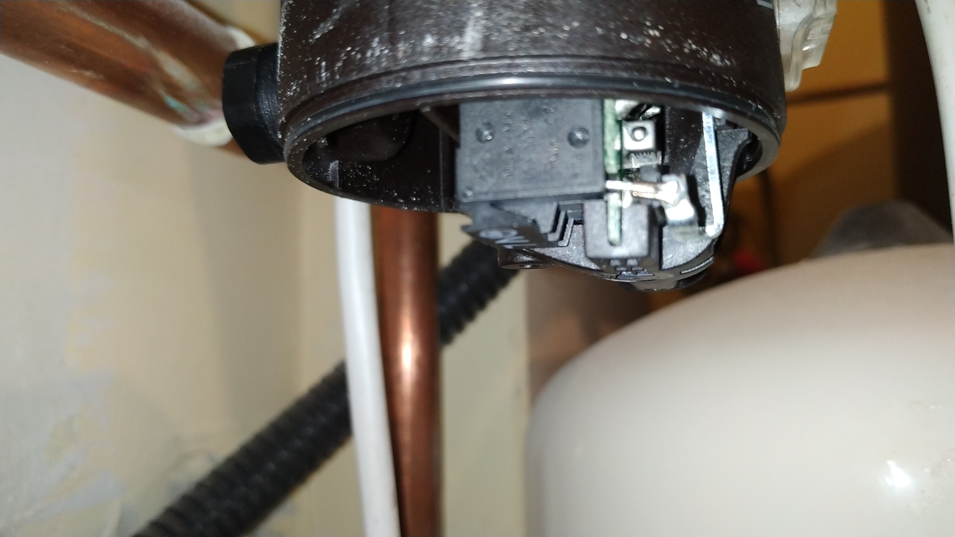

Esetleg megpróbálhatod azt a narancssárga forgókapcsolót másik állásban is, azzal lehet a szállítóteljesítményt változtatni. Üzem közben is kapcsolható, nem szükséges áramtalanítani.

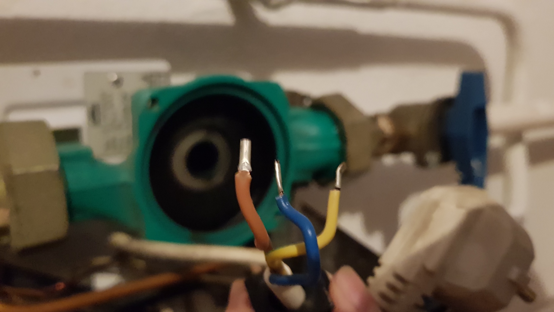

Ahogy CIROKL írta be tudtam indítani , úgy hogy akkor nem ott van a probléma. Érdemes inkább szerelöt hívni ehhez, vagy meg lehet oldani hogy házilag meg javítani? A képeken a sárga-zöld, kék(N), barna(L) kábel el rendezés van. A sárga-zöld-nél lehet a bibi, esetleg van 5let?
Ez sem mai készülék, FÉG C24-es? (Még az eredeti kondenzátoros utókeringetővel.)
A doboz alján lévő készüléktermosztát biztosan be van kapcsolva? Illetve a készülék bal oldalán a kazántesten lévő biztonsági hőfokkapcsoló is zárt állapotban van? A második képen a kezedben tartott vezetéknek a villásdugó van a végén? Ha igen, akkor a sárga-zöld a készülék védőföldelése, ami a szivattyú működését nem befolyásolja, az az érintésvédelem miatt KELL. A szobatermosztátnál már más a helyzet, mert pl. a régi MMG-nél is be van kötve a fázis, nulla, illetve kell egy kapcsolt szál, amire akár a zöld-sárga vezetéket is felhasználhatta, aki beüzemelte a készüléket. (Mondjuk illett volna megjelölni, hogy így már nem védőföldelésként van használva.) A hozzászólás módosítva: Nov 12, 2018

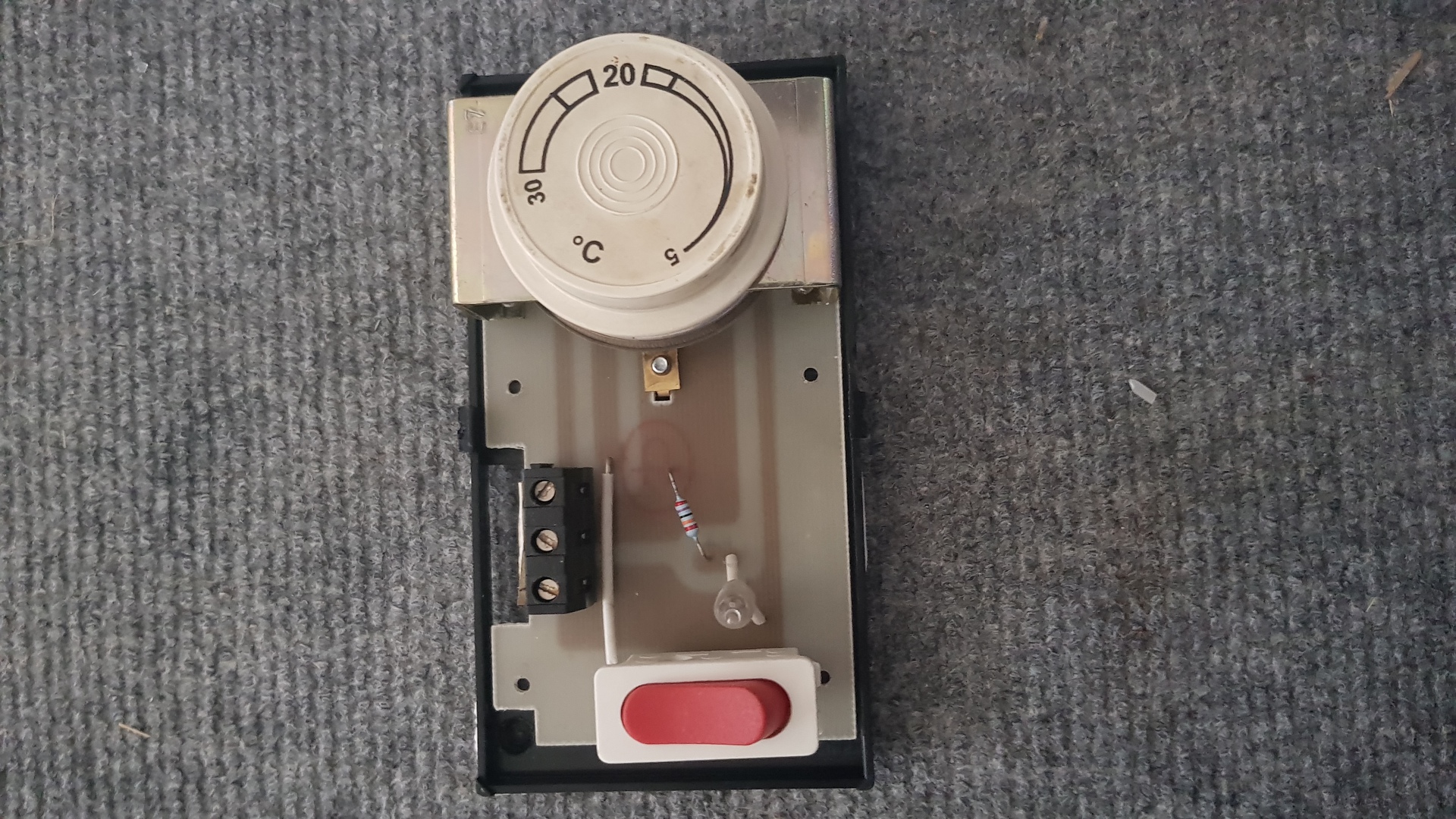

Szia,
Nem ez egy C12.3 ez van írva típushoz. A doboz alján lévő termosztát be van kapcsolva, de az oldalán nem találni biztonsági hőfokkapcsolót. Igen kábelek végén villás dugó van. Igen pontosan egy régi MMG(csatolt kép) van.(Hol a titkos kamera? ) Arra tudok tippelni hogy a panel adta meg magát szépen, de nem látni rajta külső sérülést, se a szaga nincs, már mint éget szag.

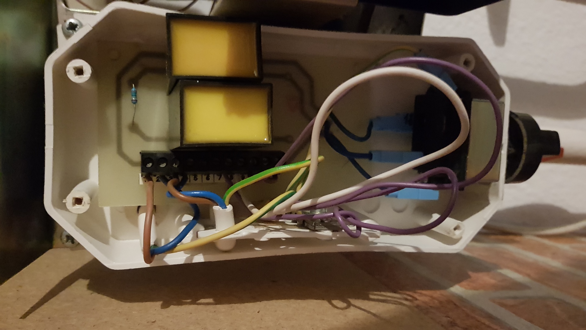

Lehet félreérthetően írtam. Nem a lefényképezett dobozon, hanem a kazántest bal felső részén kell lennie a vésztermosztátnak, de ezeknél a készülékeknél ez nem a szivattyú áramkörében van, hanem a termoelemmel, termomágnessel van sorba kötve. Ha ez leold, akkor nincs gyújtóláng. Ennél a panel meghibásodása esetén a szivattyú továbbra is működik, csak akkor nincs csökkentett fordulatszám. A két párhuzamosan kötött kondenzátor kapcsolódik olyankor sorosan a motorral. Üzem közben a kondenzátort áthidalja a termosztát. A hozzászólás módosítva: Nov 12, 2018
Szia,
Ha minden igaz akkor a gyújtó elem jó mivel őrláng van. Lehetséges hogy a panel adta meg magát, így most új panel után nézzek, hát ha találok még ilyen régi panelt. Vagy valami hasonlót ami ki váltja a mostanit. Csak miután begyújtom az őrlángot és a termosztátot fel csavarom nem gyulladt be így azt gondolom hogy a panelba valami ki éget.
Abban a panelben 3 db alkatrész van, bármelyik meghibásodik könnyen pótolható. Ez a panel már nem kapható, helyette SZMV-2 és klónjai kaphatók. DE ha ez a régi hibás, a szivattyú akkor is működik, mert mint fentebb írtam ennek csak az utókeringetés miatt van szerepe. Abban az esetben tapasztalhatsz emiatt a panel miatt szivattyú hibát, ha a vezetősáv(ok) megszakadtak, vagy a sorkapocs forrasztásai kontakt hibásak.

Gondoltam leírom, meg rendeltem tegnap a SZMV-2 panelt ma meg is jött( jó gyors). Szépen be kötöttem a régi helyére rá kötöttem az új digitális termosztátot és működik. Igaz mikor állítok hőfokot akkor kb fél perc kell neki hogy kapcsoljon, de se baj fél percet lehet várni Valamit olvastam hogy a SZVM-2be van valami kapcsoló ami 30 mp-re van állítva lehet attól van?
Az a kb. 30 sec az utókeringetés ideje, de csak akkor, ha a szobatermosztát kapcsolja le a kazánt. (A készülékben lévő termosztát kikapcsolásakor mindaddig megy csökkentett teljesítményen a szivattyú, amíg vissza nem kapcsol.) Tehát ha jól működik a rendszer, akkor a szobatermosztát kapcsolásakor szinte azonnal indul a kazánban a főégő. Ha elérte a helyiség hőmérséklete a termosztáton beállított értéket, az elektronika a szivattyút kb. 30 másodpercig tovább működteti a panelen lévő trimmerrel beállított fordulatszámon, azért, hogy a kazántestben lévő meleg vizet kivigye a fűtési rendszerbe. A trimmert úgy kell beállítani, hogy az adott rendszernél annyira csökkenjen a szivattyú teljesítménye, hogy ne maradjon égve a főégő. A hozzászólás módosítva: Nov 14, 2018

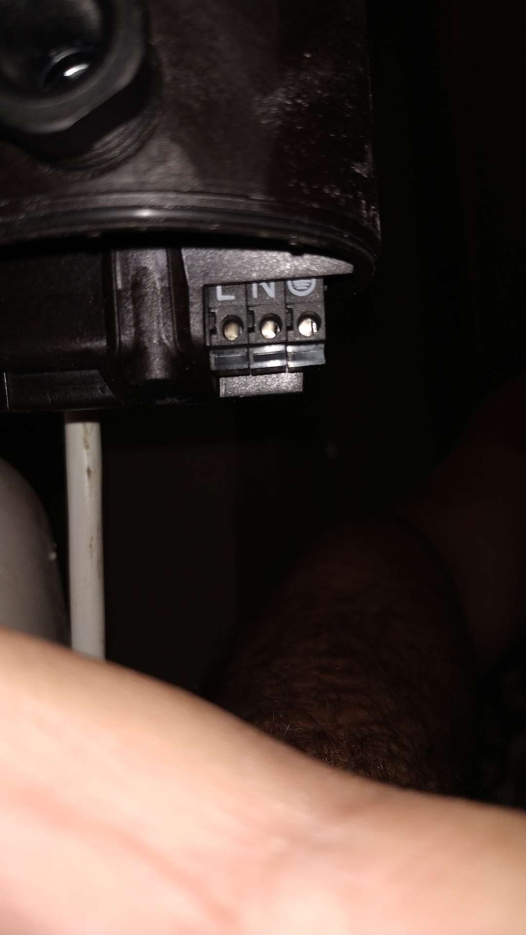

A vizes ember felrakott nekem egy ecocirc pro 15-1 keringető szivattyút, de be már nem kötötte, mert az a villanyos ember dolga. A villanyos ember meg nagyon sok mindent csinált, és ez elmaradt. Elvileg én is be tudom kötni felkiáltással rám maradt a dolog. Csakhogy ez egy igen fura sorkapocs ami benne van, én még nem láttam ilyet. Meg tudná mondani valaki hogy működik? Valami gyors csatlakozónak tűnik, de nem merem nagyon piszkálni nehogy eltörjem. Próbáltam már húzni, vonni harapni, nem jöttem rá a módjára, pedig csináltam már pár dolgot.
Lehajt/felcsuk?
Szerintem aludjál rá, és talán megjön a felvilágosodás (nekem néha bejön).
Szia,
A furatok felöl kell tolni a csapokat a nyomtatott áramkör felé. Én egy kis csavarhúzóval szoktam tolni a csapot, miközben a vezetéket tolom a furatba.
A 3. képen felülről jól látod a hosszanti mélyedéseket a lyukak előtt.. Ott finoman lefelé tolod egy csavarhúzóval azt a műanyagot, ezáltal a lyukban lazul a rugós lemez és könnyen betolod a vezetéket. Utána már csak úgy tudod kihúzni, ha ismét lenyomod azt az idomot.
Köszönöm szépen mindenkinek, sikerült megoldani a bekötést!
