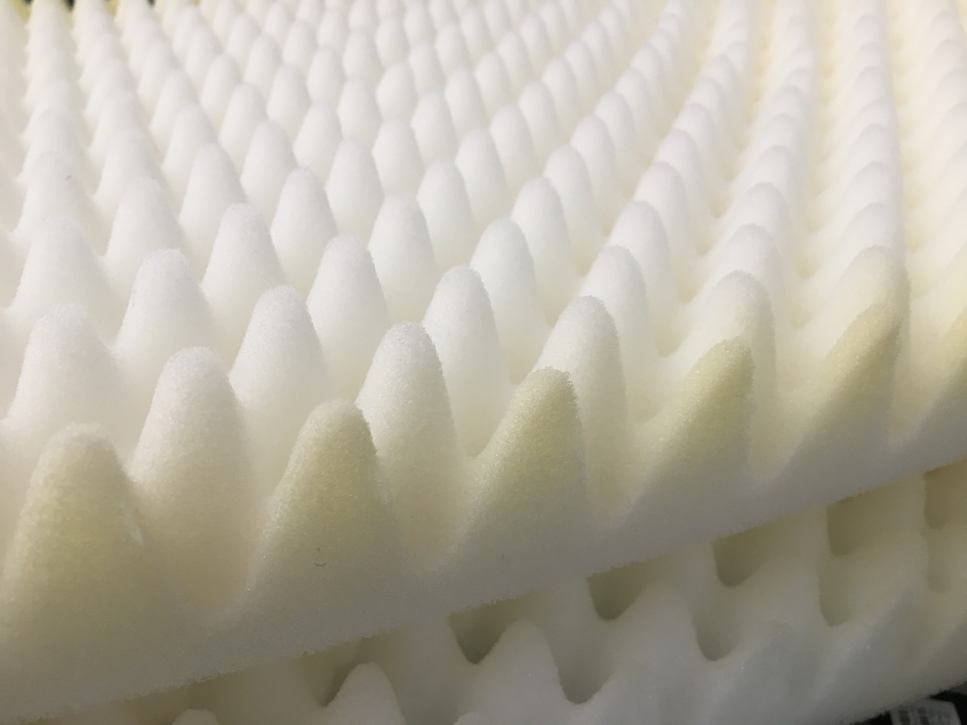

Hangfal építés technikai kérdésem lenne. Adott egy régi Orion HS282 hangfal doboz alapnak. Erre készült egy új előlap, a belekerülő hangszórók számára. Ez egy Technics hangfal hangszórói és hangváltói, aminek viszont doboza ne volt.
Hangcsillapító anyagnak viszont kettő félét tudok belerakni. Egyik opció, a háztartási vatta. Ezt mindig tartok otthon ilyen célra és ezt is akartam belerakni eredetileg, de kaptam a mellékelt képen látható szivacsot.
Ez egy kartondoboz belében volt a tartalma megvédése céljából, de lehet, hogy hangcsillapításra is jó lehet.
Az jutott eszembe, hogy a doboz belső oldalaira a szivacsot felragasztom és teszek még bele egy kis vattát is. A kérdésem, hogy ez az elgondolás helyes-e, vagy csak egyik vagy a másik? Mivel lenne a legmegfelelőbb az eredmény?
Köszi a választ előre is!
Üdv:
spgabor
(#) mek-elek válasza spgabor hozzászólására (») Szept 18, 2019 /
Mivel zárt doboz,én a képen lévő anyagot ajánlanám. Nagyon jó a csillapítása, és én csak a hangszórók mögé tennék belőle.
Két oldalas öntapadóval jól rögzíthető, mivel könnyű.
A hozzászólás módosítva: Szept 18, 2019
(#) spgabor válasza mek-elek hozzászólására (») Szept 19, 2019 /
Köszi a tanácsot. Akkor a hangfal olalaira ne is tegyek belőle?
Illetve akkor a vattát ki is hagyom majd. A felragasztással nem lesz gond.
