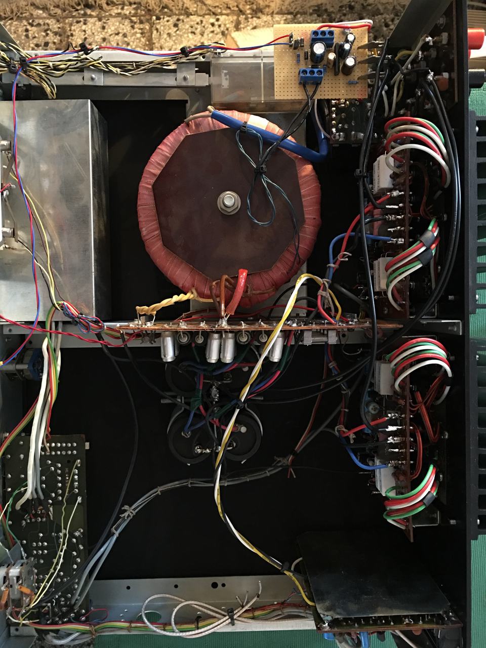

Cseréltem elkókat is, egyedül a kivezérlés-jelző körében hagytam meg az eredetieket. Beépítettem pluszban 2-2db 220 mikrót a 68 ohmok után is a meghajtó fokozatban. A gyanúm az, hogy a recsegésért valamelyik trimmer volt felelős. Kicseréltem az offset és a nyugalmi áram trimmereit, de csere előtt mindegyiket megmértem és az újakat is arra az értékre állítottam műszerrel. Érdekes viszont, hogy a 4k7-es trimmer kb 600 ohmon állt, az 1k-s pedig 100 ohm körül, szóval mindkettő a vége felé. Itt már tuti nem lehet finoman beállítani... Sajnos erre későn gondoltam és az egyik végfokot már visszatettem, be is forrasztottam. Ki nem szedem mégegyszer... Az eredeti kábelezést nem akartam széttúrni, hagyom eredetinek. Viszont ha a zaj nem lesz kisebb, akkor nem ússza meg

Én sem gondolom, hogy kondi hiba. Csupán csak korszerűbbekre, újabbakra cseréltem őket, ha már darabokban van a cucc. Pár ellenállást is kidobtam a jelútból, 1%-os fémrétegre cseréltem őket. A zajjal majd összerakás után foglalkozom. Szerintem a tápból szedi, mert nulla hangerőnél is hallatszik. (közelről csak, nem extrém bosszantó.)
A kábelezése gyárilag nem az igazi, még földhurokra gyanakszom... A bemenet testjét tervezem leválasztani az árnyékolt kábelről és azt a testpontot külön bedrótozni a táppanelre. Majd jelentkezek az eredménnyel, hátha valaki talál hasznos infót benne.

Végfokok visszakerültek, beállítva. Zajosabb, mint volt... Lekötött előfokkal, rövidrezárt bemenettel viszont síri csend. A végfok csendesebb lett. Viszont közben a recsegés megmaradt a bal csatornán. A hangszín modulon van valami gáz, talán hidegforrasztás, mert csavarhúzónyéllel ütögetve reagál. Azt hiszem átkábelezés is következik, rászórnak egymásra is csúnyán a drótok a korbácsban, plusz a tápvezetés (a végfokot kivéve) és a testek bekötése mókás... Földhurok lesz ez masszívan. Plusz a recsegés, ami miatt nekiálltam az egésznek...

Sajnos a kábelezéssel nem sokat tudsz kezdeni szerintem. Az olyan, amilyen. Hiába cseréled ki a kábeleket minőségi darabokra, az előfok köztudottan az egyik legzajosabbra sikerült darab ami benne van. Arra azért figyelj oda, hogy a végfok bemeneti testpontja és a végfok táp testpontja a panelen nincsenek közösítve. Így ha azt lekötöd, akkor elbillenhet a kimenet is... Élesztésnél mindig be kell kötni. (Hülye megoldás.)
A végfoktól haladok visszafelé, sorban. A végmodul bemenetének külön testet adtam a pufferekről, az árnyékolás oda való végét lekötöttem. Érdekes, hogyha azt a testpontot a végmodul nagyáramú testjére kötöm, rövidre zárt bemenetnél is zajos lett... A tápkábelezést lecseréltem vastagabbra, plusz megszüntettem az indokolatlanul hosszú utakat és külön igyekeztem vinni a jelkábelektől.
A zaj meg nem is zavarna, ha csak a "normális" sziszegés lenne. A mai terv az, hogy leválasztom egymásról a bemeneti, a kapcsoló és a hangszínmodult. Aztán egyenként visszafűzöm őket. A végfok hangja egyébként teljesen jó, de szeretném az eredeti funkciókat megtartani és lehetőleg az eredeti modulokon. Nosztalgiából Nem ez a fő zenehallgató cuccom.

Említettem, hogy a végfok feljavítása után felerősödött a zaj. Lecseréltem az összes modul tápellátását rendes vezetékre: semmi. Árnyékolások bekötésének variálása n+1-szer: nincs javulás. Végfok leválasztva: csend. A végfok vezetékeinek rendrakása közben egyszer elhalkult a búgás... Röviden, a probléma okozója a bal végfok meghajtóihoz menő szalagkábelek voltak.... Alap kábelezési hiba. Pár centivel a borda alja felé elnyomva teljesen eltűnt a zaj... Amit nem értek: leválasztott előfokkal miért volt csendes? Most minden a helyére visszakötve, csak a tápvonalak vannak átrendezve/cserélve, meg egy helyen jobb minőségű árnyékolt kábel Szól, ahogy kell Most jöhet a védelem, uPC 1237-tel.

SE260 egyben, összerakva, beállítva, megyen szépen. Az uPC 1237 védelem pontosan illeszkedik az eredeti védelem tápjához és reléihez. Most már biztonságban vannak a dobozaim is A mellékelt fotókon látszik a védelem próbapanelen és az átalakított vezetékezés egy része. Aki nem szigorú gyűjtő, annak ajánlom, vágjon bele, javítsa fel egy kicsit, nem olyan bonyolult, csak szokni kell a stílusát Most már jöhet mek-elek kolléga által javallott szivar, némi Pink Floyd mellett!
