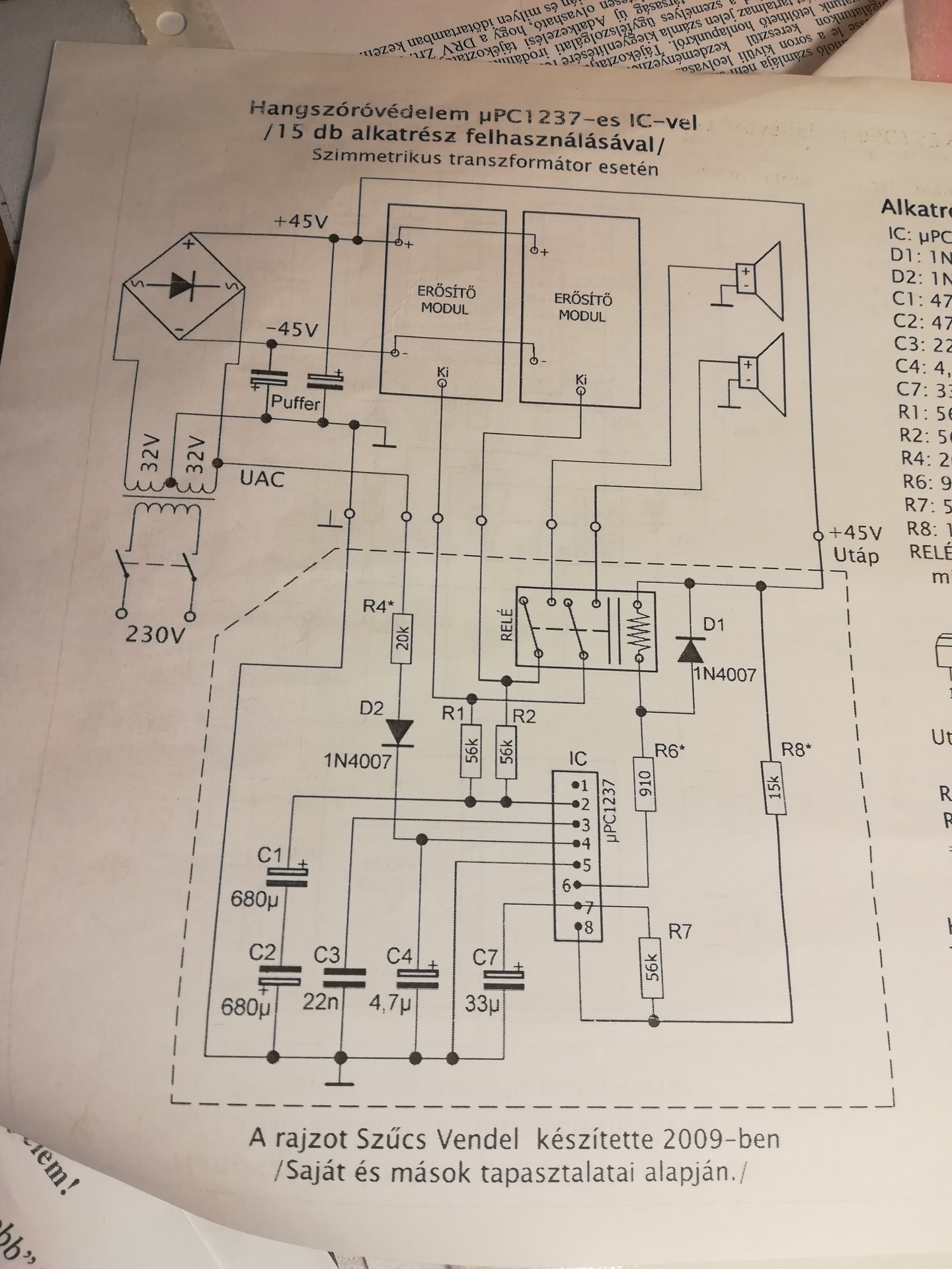

Sziasztok! Készítenem kellett utólagosan hangszóró védelmet egy erősítőbe. Az uPC 1237-re esett a választás. Elkészítettem, a próba során hangszóró nélkül próbálgattam. A következőt tapasztaltam: a kettes lábon és a test között van ugye a két darab szembe fordított 470µF-os kondenzátor. Nem tudom miért de a kondenzátorok pár perc alatt fel töltődnek 0,5-0,7 volt közé, ami elé is ahhoz, hogy a védelem működésbe lépjen. Ha van hangszóró a kimeneten akkor ugye a hangszóró ellenállása+az 56kohm-on keresztül testen van, ez által nem tud 0,1 volt fölé menni a kondenzátorok feszültsége. Nem tudom, hogy ez az ic-hibája lehet-e? Arra gondoltam mi lenne ha tennék a két sorba kötött kondenzátorral párhuzamosan egy 100kohm értékű ellenállást? Kicsit kutakodtam az interneten, és találtam olyan rajzot ahol van ellenállás a kondenzátorral párhuzamosan (56Kohm). Tudom nem életszerű az, hogy nincs hangszóró az erősítőre, de mi van akkor ha az erősítönkön van hangszóró kapcsoló? Kíváncsi vagyok a véleményetekre!
Az alábbi rajz alapján készítettem.
Ezen a terven, tettem egy ellenállást a kondenzátorokra, erre gondoltam.

Itt vannak azok a rajzok, ahol van ellenállás a kondenzátoron.
Szerintem megválaszoltad a kérdést magadnak. Jól körüljártad, anyagot gyűjtöttél, jó munkát végeztél. A kondival a soros ellenállás szerintem simán berakható, más rajzok is ajánlják. Az IC-nek gondolom van azon a lábán egy picike szivárgó árama, ami nagyon lassan feltölti a kondikat.
A hozzászólás módosítva: Szept 1, 2019
Szia! Itt nem a hangszóró, hanem az erősítő kimenete hiányzik a teszt során. Ennek hiányában az 56k ellenállásoknak 0 V-ot, azaz testet kell adnod, ha a jól működő erősítőt akarod imitálni. Köss ide pár voltnyi pozitív, majd negatív feszültséget, erre némi késleltetés után a relé bontásával kell válaszolnia az áramkörnek. Szabadon hagyott bemenet nem fordul elő üzem közben, így vizsgálni való sincs rajta.
A 2-es láb előtti RC elemek feladata, hogy az előforduló legkisebb frekvenciájú és legnagyobb amplitúdójú jelet még ne lássa a védelem DC hibának, viszont tényleges hiba esetén minél rövidebb legyen a beavatkozási idő. Ezzel kapcsolatban tanulmányozhatod Skori táblázatát.
Szia! Ott az adatlapon: a 2-es láb tipikus árama 12,5 uA.
Az általad berajzolt ellenállás akkor jut szerephez, ha növelni szeretnéd a megengedett hiba feszültséget, persze akkor a korábbi 56k ellenállásokat is át kell méretezned, hogy a pozitív és a negatív küszöbfeszültség valamelyest szimmetrikus maradjon. Az adatlap egy számítási példával ezt nagyon szépen levezeti.
Szerintem felesleges a kapcsoláson a két szembe fordított kondenzátor. Az adatlap szerinti tipikus küszöbérték: +0,62V, -0,17V, ami elég aszimmetrikus. A kondenzátorral soros ellenállás akkor kell, ha kikapcsoláskor az erősítőd tápoldalai nem szimmetrikusan merülnek ki. Egyébként jó kapcsolás ez. Rengeteg épített végfokba megépítettem áramvédelemmel kiegészítve.
