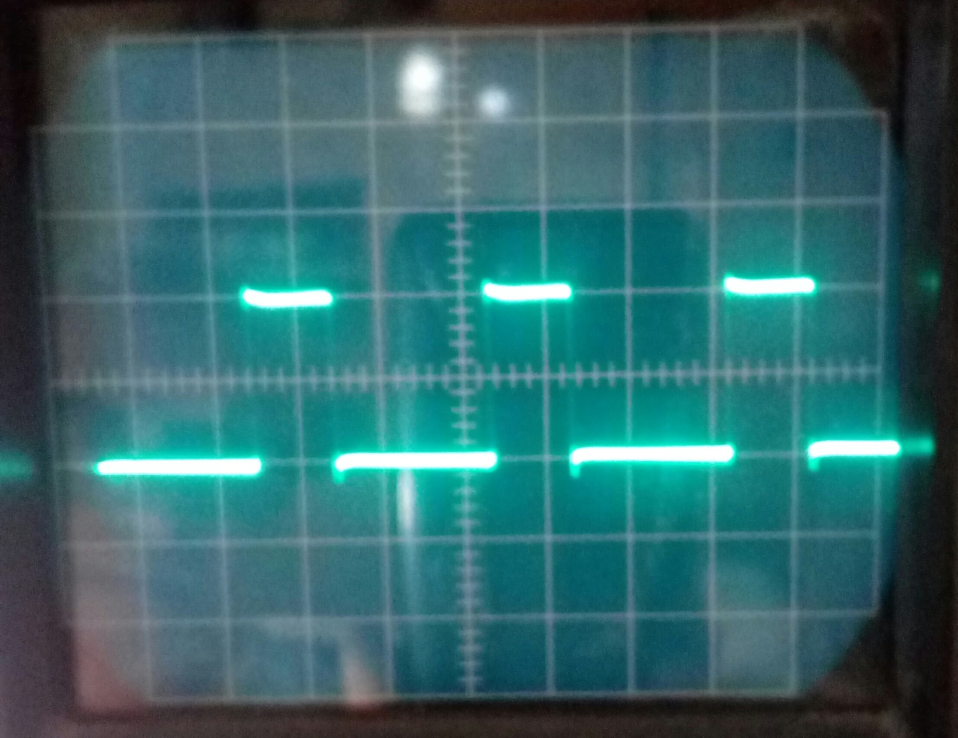

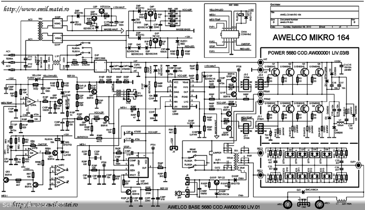

Mig várom az alkatrész alaposabban tanulmányoztam a kapcsolási rajzot, az L6386 ic 4 lábára megy a Vcc + táp, ugyanakkor a 14 lábára is megy + táp. Az egyenirányitott hálózati feszültség kb.+315 után van 2db soros 150K ellenállás. Én mikor néztem a jelalakot segédtápról csak a 4 lábára adtam +15v-ot, kellene adni a 14 lábra is ? Nem lehetséges e , hogy azért nincs jó jel a 13 lábon ?
(#) dara válasza 13_Balu50 hozzászólására (») Júl 30, 2019 /
A rajzon ott van hogy oda is megy,ha nincs ott kösd oda a mérés idejéig.
(#) 13_Balu50 válasza dara hozzászólására (») Júl 30, 2019 /
Jó de ugyanazt a feszültséget amit a 4 lábra adtam,vagy a labortáp másik oldaláról adjak neki +15v körüli feszültséget a 14 lábra.
Közben kivettem a 13 láb után lévő 100 R ellenállást, de ugy se lett jó a jel.
Egy tápról megy de adhadsz külön is.
Mindkét variációt megpróbáltam, de maradt a rossz jel a 13 lábon, így nagy valószinüséggel az IC rossz. Amint megjön az IC és feltéve, hogy sikerül kicserélnem, mert még smd ic-t sose cseréltem megírom mi lesz az eredménye.

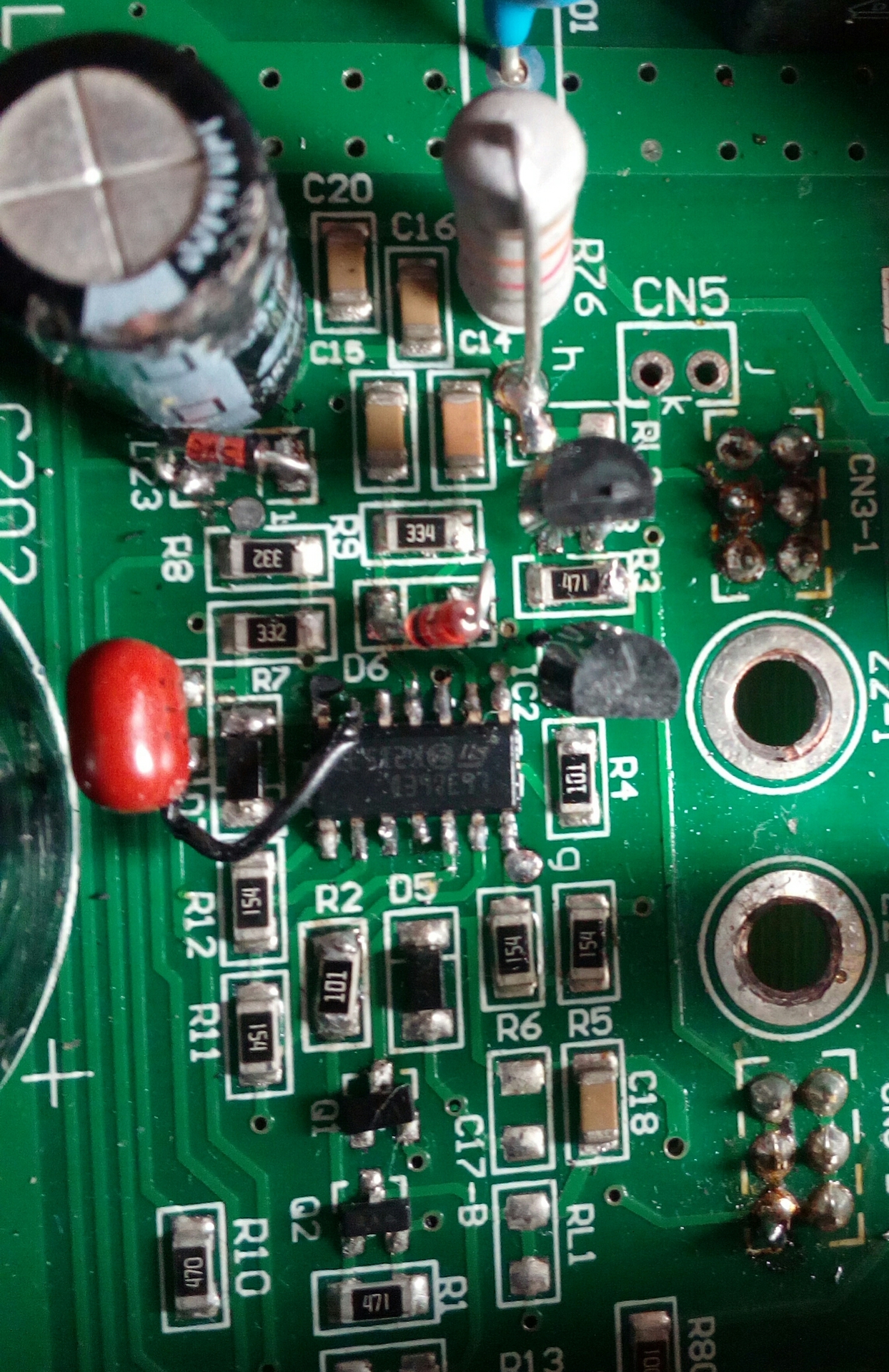

(#) 13_Balu50 válasza 13_Balu50 hozzászólására (») Aug 1, 2019 /

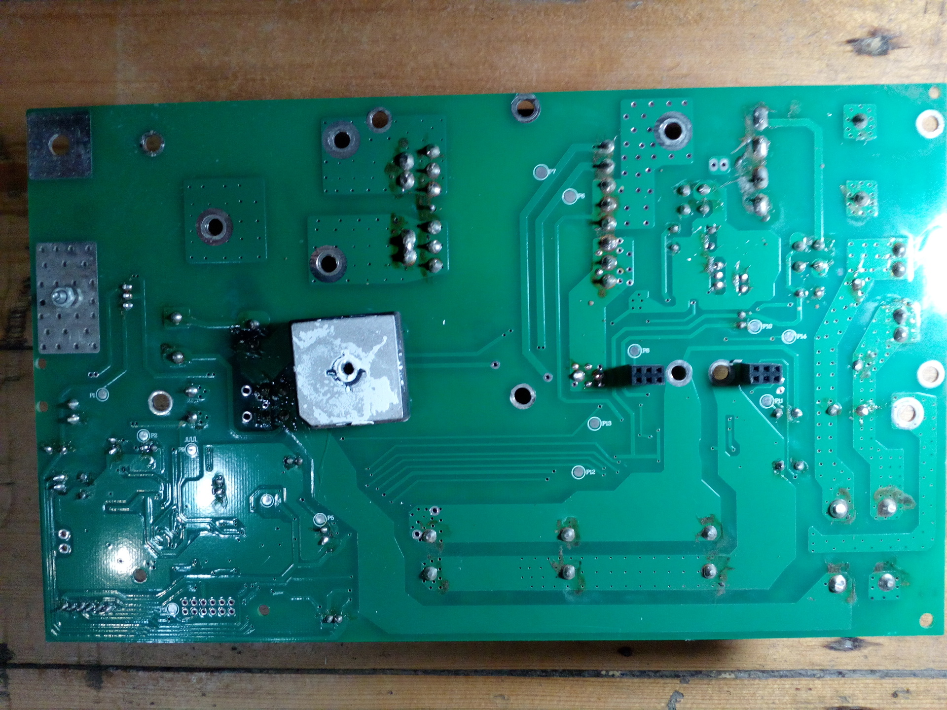

Tegnap egy zárlattal jó kis kárt kárt okoztam a főpanelen, még szerencse, hogy a szkópomnak nem lett baja. Így már tutira lesz IC csere meg ki tudja még mi, ugyanis a vezérlésben a 2db tranyó a 16v-os és 5,6v -os zéner már biztosan megadta magát ezeket is forrasztottam a panelről. Sajnos a nyák egy helyen feljött, vagy most, vagy az előző ic csere során mert nagyon óvatosan vettem ki.
Nem tudom,hogy lesz-e még ebből gép???

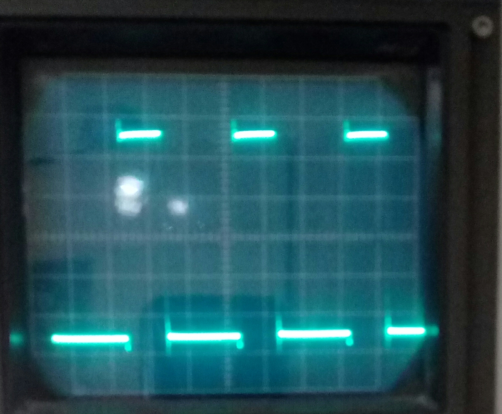

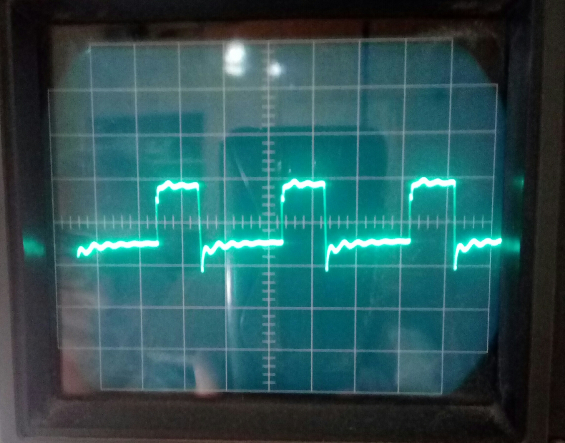

Megjött az L6385 IC cserélve lett , a jelalak labortápról olyan mint feljebb, saját tápjáról kicsit rosszabb de elmegy. A teljesítménytrafó szekunder oldalán illetve a ventillátor tekercsén is ilyen a jel a venti nem is megy, pedig a trafó után minden alkatrész jó és a ventillátor is. A szkóp 2V és 5 uS állásban van 1:10-es osztóval.Biztosan nem a vezérléssel van baj, miért nincs vajon kitöltés ???

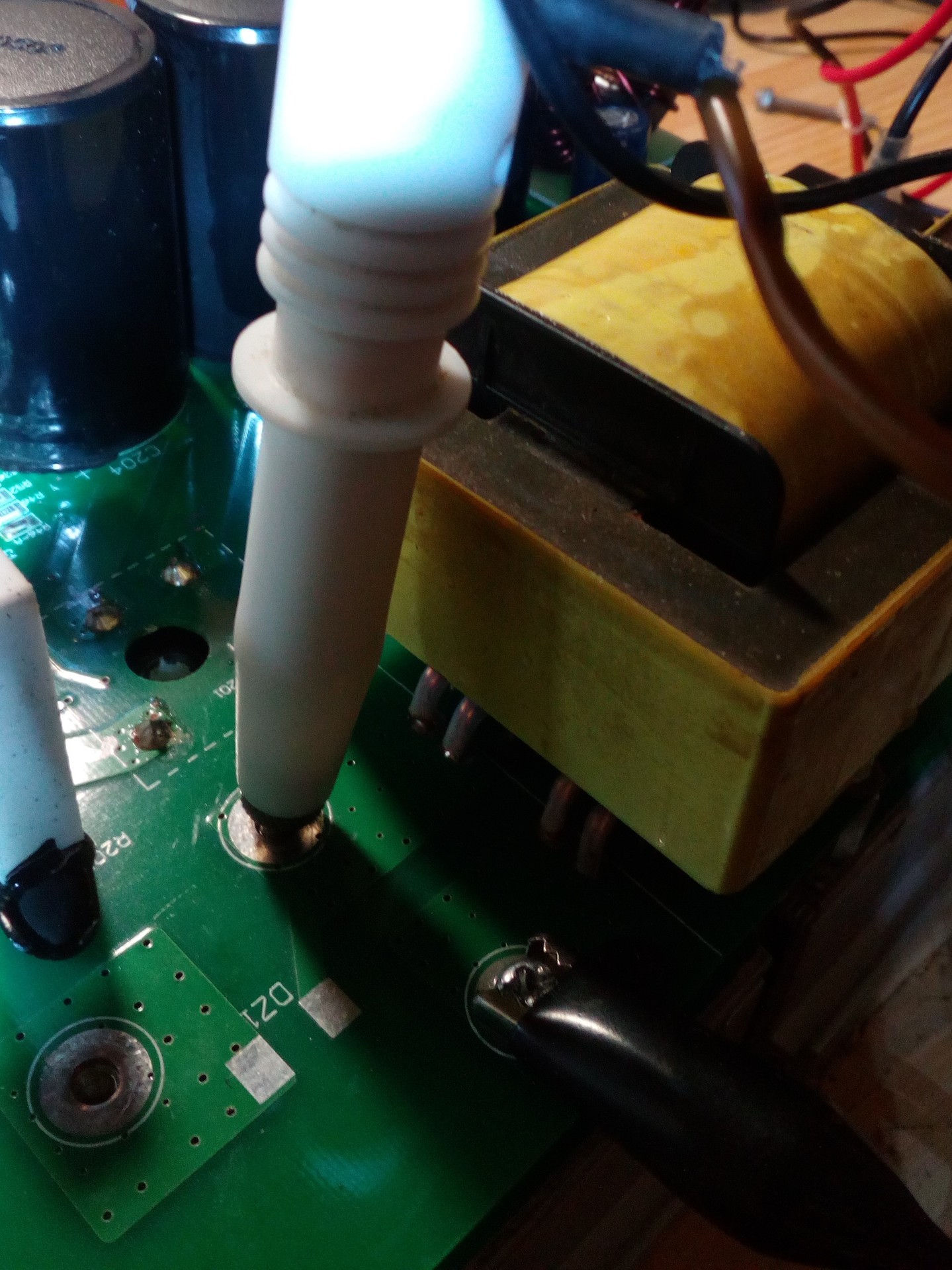

Minden mérési ponton jók a feszültség értékek, ill az IC-k tápfeszültségei egyet kivéve, de ezt nem igazán értem miért nem mert minden alkatrész jó, igaz nem kiforrasztva mértem. A P14-e mérési ponton állitólag 10-11V körüli értéket kellene mérni, én 12,7 V-ot mérek. Ez a rajz szerint a segédtápban lévő MJD122 emitterének felelne meg. Segédtrafó 17V váltóáramot ad le.

(#) Ge Lee válasza 13_Balu50 hozzászólására (») Aug 9, 2019 / 2
Már múltkor is leírtam volna ha nem trollkodnak bele, hogy át kellene térni a szag szerű javításról a szakszerűre. Kicseréltél egy csomó elkót meg egy IC-t kb. tök feleslegesen, ráadásul a hiba is megmaradt. A nagyfesz részt kösd le, azaz az IGBT-k ne kapjanak tápot, és nézd meg szkóppal hogy milyen jel van a 3845 kimenetén, illetve a 6386 két kimenetén. Ha utóbbiaknál komoly eltérés van, akkor le kell kötni róla a 100 ohmot mert lehet hogy a buffer fokozatban is van hibás alkatrész és az terheli le a kimenetet. Ilyesmit írtam múltkor is, csak valahogy elsiklottál felette.
Ha azok a J2-es csatlakozók szét vannak húzva, akkor szinte tökéletes négyszögjelnek kell lenni a tranyók kimenetein.
(#) 13_Balu50 válasza Ge Lee hozzászólására (») Aug 9, 2019 /
Pontosan úgy csináltam le volt választva a két külön álló modul, de ki kellett próbálni, hogy jó-e.
Labortápról jók a jelek mindkét IC nél azonban ha saját tápjáról megy a 13 lábon lévő jel eltünik, és csak akkor kerül ismét a szkóp képernyőjére (felülről lefelé haladva) ha a nagy pufferek (3X470) kezdenek lemerülni, arra kell rájönni miért itt lesz a bibi. A jelalakok fentebb láthatóak https://www.hobbielektronika.hu/forum/topic_post_2285172.html#2285172. Nem volt felesleges a csere újak és jobbak lettek az előzőeknél. Már nem hiszem, hogy a vezérlésnél van a gond az utolsó L6386 Ic cseréje felesleges volt, csak akkor még nem vettem észre, hogy visszajön a 13 lábra a jel csak várni kell vele. Azért is kérdeztem a fentebb emlitett P14.es mérési ponton lévő feszültség értéket. Ja és hidd el nem szagra javitok már, hobbista vagyok, de sokat fejlődtem már.
(#) 13_Balu50 válasza 13_Balu50 hozzászólására (») Aug 9, 2019 /
Ja és kivettem a 100R ellenállást és úgy is néztem a 13 lábat, akkor sem változik az a hullámosság akkor is benne van a tetején és az alján, valami tápegység gond lehet.

Szia, Ha kiesik a szemem, a P14 mérőpontot akkor sem találom. A 13, 15 és 300V okon kellene megnézni szkóppal mennyi a ripp. A ventin hány V van? Mellesleg nagyon idióta megoldás a venti 1 diódás megtáplálása a főtrafóról. Azért nem megy mert már az sem kap megfelelő vez jelet.
(#) 13_Balu50 válasza Chipmunk1960 hozzászólására (») Aug 10, 2019 /
A hátoldalán van az MJD122 tranzisztor emitere, csak azért kérdeztem mert egyik helyen azt írják 10-11V kell legyen a másik helyen 14,75-15V-ot . Mivel eredeti SM nincs, ami hasonló az meg sok helyen eltér, csak most jöttem rá miután alaposabban átnéztem a kapcsolást és összevetettem a panelommal. A tina programban meg lehetne nézni aki ért hozzá meg van neki. Az a segédtáprész 17V váltóáramot kap.Ja és megnézem a szkópon amit kértél csak újra elő kel vennem, neki kell készülni majd csatolom a képeket.
