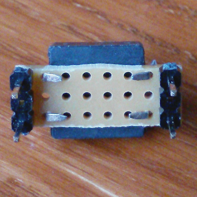

(#) csanyipal hozzászólása Aug 16, 2019 /
Tisztelt tagok!
Készítenék pici NYÁK-okat a következő céllal.
Iskolában tanár vagyok, és ötödikesektől kezdve szakkört tartok robotikából.
Van néhány készletünk az Arduino Starter Kit nevű készletből.
Ebben vannak nyomógombok ( push button ) és próbatáblák ( breadboard ).
Használat közben derült ki, hogy a nyomógombok szinte használhatatlanok, mert nem adják az érintkezést, azaz bizonytalanul kapcsolnak.
Arra gondolok, hogy készítek neki egy pici NYÁK-ot. Erre fölforrasztom a nyomógombot, s még négy tüskét, melyek csatlakoznak a nyomógomb négy lábához.
Ezek a tüskék biztosan jól érintkeznek majd a próbatáblával, és így használhatókká válnak a nyomógombok.
Ezzel kapcsolatban vannak kérdéseim.
A mellékelt NYÁK tervem alapján, egy-, vagy kétoldalas NYÁK-ot készítsek-e?
Azért kérdem, mert szeretném, hogy ez a szerkezet sokáig bírja.
Ha csak egyoldalas lenne a NYÁK, akkor a tüskét föl sem bírom forrasztani, ugye?
Üdvözlettel, Pali

(#) ronin75 válasza csanyipal hozzászólására (») Aug 16, 2019 / 1
Szerintem megoldható egyoldalassal is, a nyomógomb lábait kihajtod vizszintesbe és úgy forrasztod a nyákhoz (ekkor a vezetősàvos oldal felül lesz) "felületszerelten".
Nem bibelődnék egyedi nyàkkal, "csupalyuk" nyákon könnyen, gyorsan kivitelezhető mindez.
(#) morgo válasza csanyipal hozzászólására (») Aug 16, 2019 / 1
Jó lesz az egy oldas terv. A tüskék az alkatrészoldalon, a nyomógomb a forrasztási oldalon legyen. Így beforraszthatók könnyedén. Utólag meg a nyomógomb kilógó lábait levágod. Szerintem a tüskék forszemeit jóval nagyobbra hagyhatod, tartósabb lesz.
(#) csanyipal válasza ronin75 hozzászólására (») Aug 16, 2019 /
Ha jól értem, akkor a csupalyuk NYÁK-on a nyomógomb a NYÁK rezes oldalán lenne.
A négy tüskének a hosszabb tűi a nem rezes oldalon lennének, a rövid tüskéit pedig a rezes oldalra forrasztanám?
Igen.
(Ha a nyomógombnak viszonylag hosszabb a làba és odaférsz a pákàval, akkor azt is forraszthatod lábkihajtàs nélkül.)

(#) Bakman válasza csanyipal hozzászólására (») Aug 16, 2019 / 1
Kihajtogatod a lábakat vízszintesen jobbra és balra.

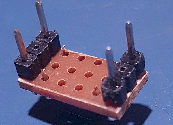

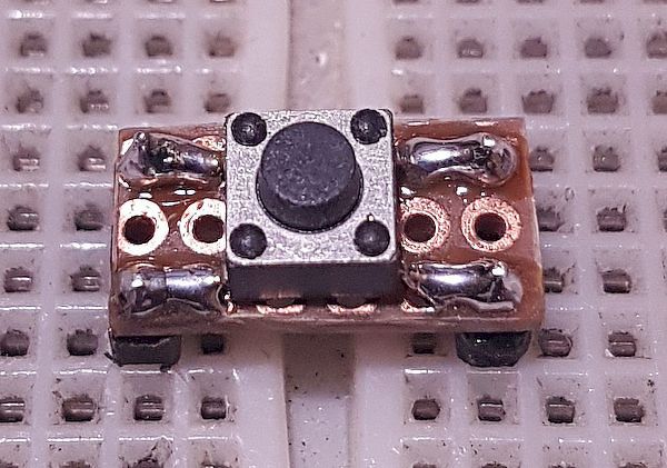

Összedobtam egyet. Nem kell hajtogatni a lábakat sehova sem.
A hozzászólás módosítva: Aug 16, 2019
(#) kalmi.kalmi válasza morgo hozzászólására (») Aug 16, 2019 /
Nyert !
(#) csanyipal válasza morgo hozzászólására (») Aug 16, 2019 /
Nohát!! Remek!
Három-három tüskesort forrasztottál egymással szembe.
Csak így egy-egy tüskét biztosan kihúztál a közepéből, ugye?
Így szilárdabb, mint ha csak négy tüskét forrasztanál egyenként a négy lyukba?

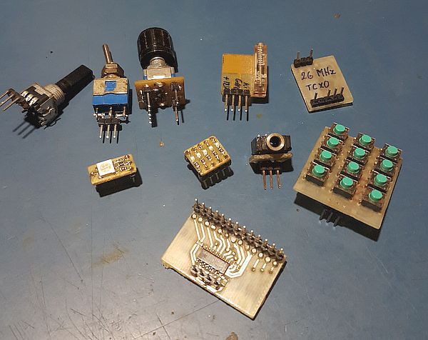

Igen kihúztam a középső tüskéket. Szerintem stabilabb így, mert a műagyag darabok is rögzítik a tüskéket valamilyen mértékben. Egyébként régóta használok ilyen/hasonló megoldással nyomógombokat, enkódert, ledeket előtétellenállással, meg több apró eszközt, modult.

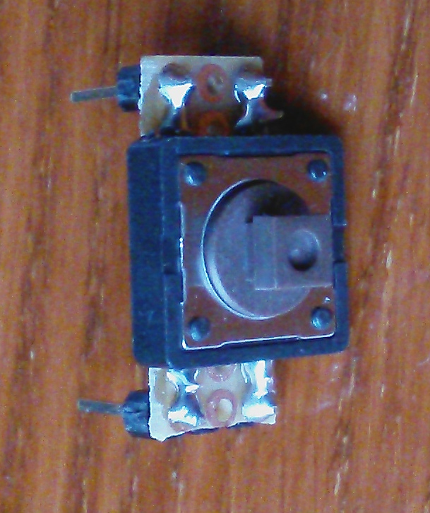

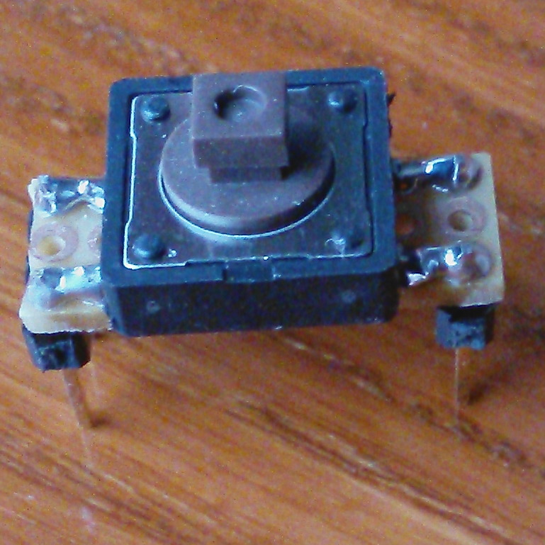

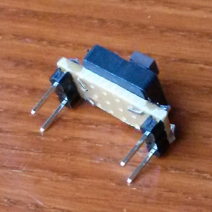

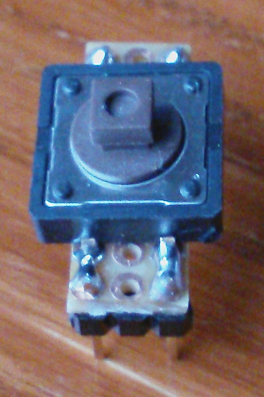

(#) csanyipal válasza morgo hozzászólására (») Aug 16, 2019 / 1
Íme a művem!
Összesen tizennégyet készítettem így el.
(#) kalmi.kalmi válasza csanyipal hozzászólására (») Aug 16, 2019 / 1
Jó lett ! Azt nem mondtad, hogy van próbanyákod.
