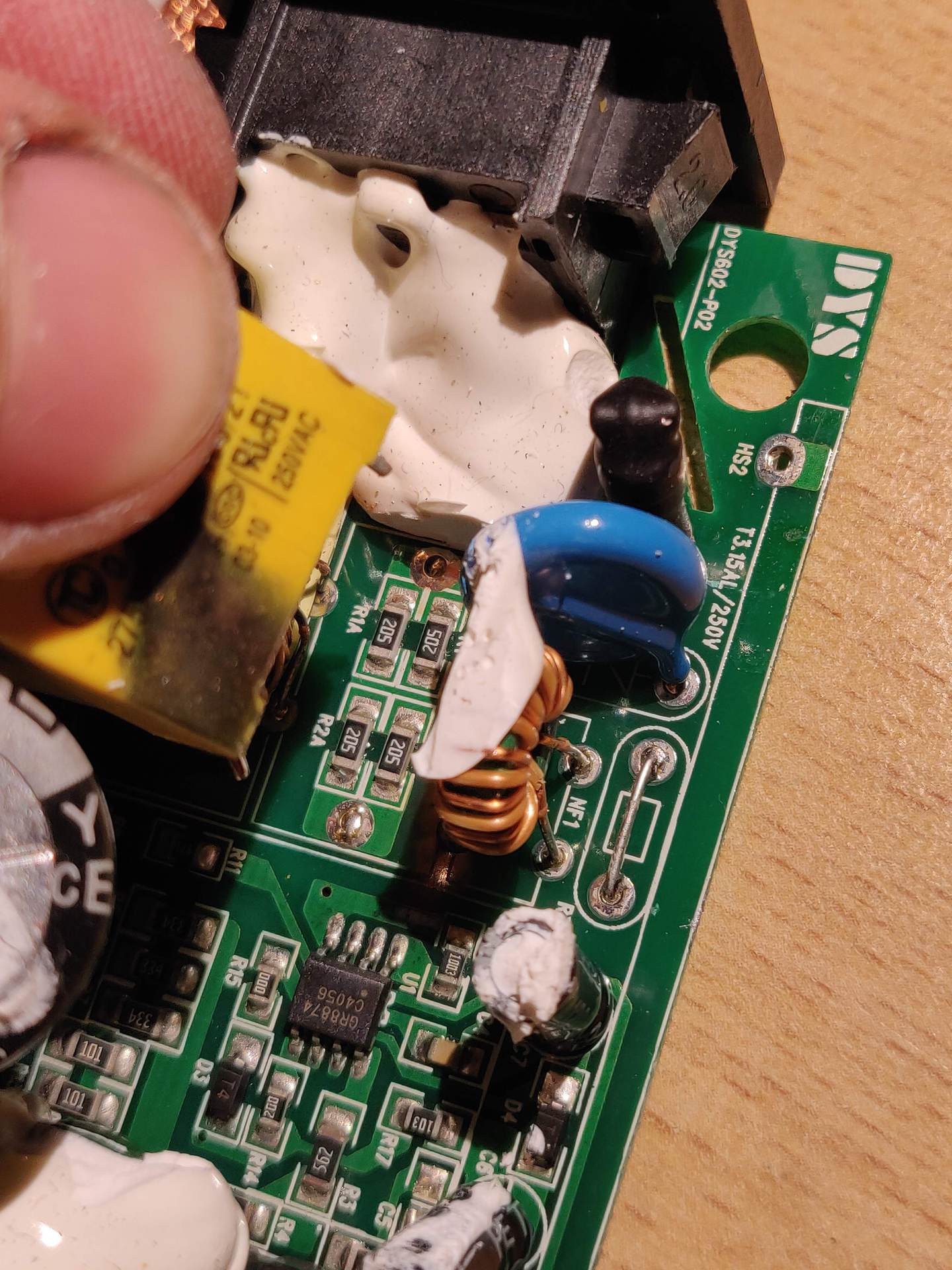

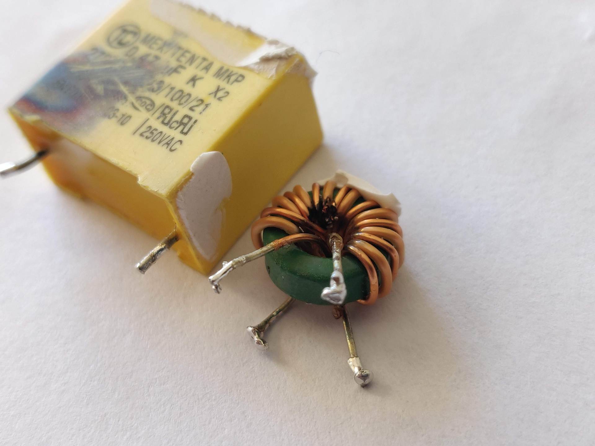

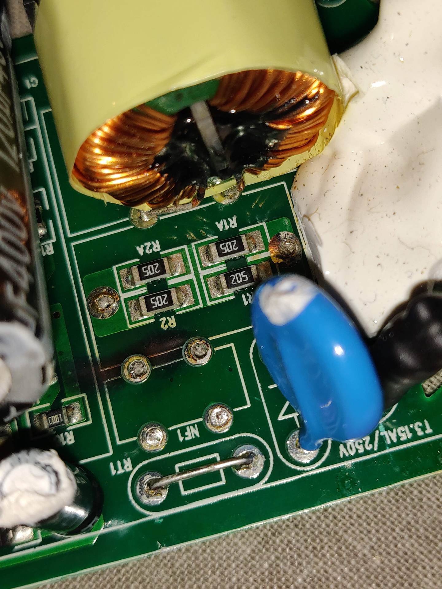

Sziasztok! Segítséget szeretnék kérdni, elromlott egy 18V 3,6A-es hordozható hangszóró tápegységem. Szétszedtem, és láttam, hogy a 230Vos bemeneti oldalon egy tekercs, (és talán egy kondi is meg van feketedve). Kiforrasztottam őket. Úgy tűnik nekem, hogy valamiféle zavarszűrő rész lehet, az NF1 elnevezésből ítélve. Tudnátok abban segíteni hogy ezt a tekercset milyen méretű alkatrésszel tudnám helyettesíteni? Esetleg más alkatrészt is érdemes cserélnem?
Köszönöm előre is!
Üdv Gergő

A zavarszűrőtekercs 2 "szembe" tekercsből áll.
Tekercsenként helyettesítheted 1-1 rövidzárral. Meg kellene azért nézni van-e zárlat utána, ezek a tekercsek gyakorlatilag soha nem szoktak leégni. Az a fekete nem valami ragacs, és más alkatrész fújta ki magából a füstöt? A kék túlfeszvédő mellett a fekete zsugorcsöves bizti kiment?
Én fet zárlatra gyanakszom és/vagy graetz .
Bekapcs előtt a táppal köss sorba egy kb 60W-os izzólámpát, az megvéd a következő puffanástól...
(#) kendre256 válasza chege hozzászólására (») Aug 19, 2019 /
Nézd meg hány menet van a vasmagra tekerve, és hogyan van tekerve. Tekerd le az égett huzalt, és ugyanolyan vastag szigetelt huzalból, ugyanúgy tekercseld meg újra. A vasmagnak semmi baja nem lett (az csak akkor romlik el, ha eltörik).
