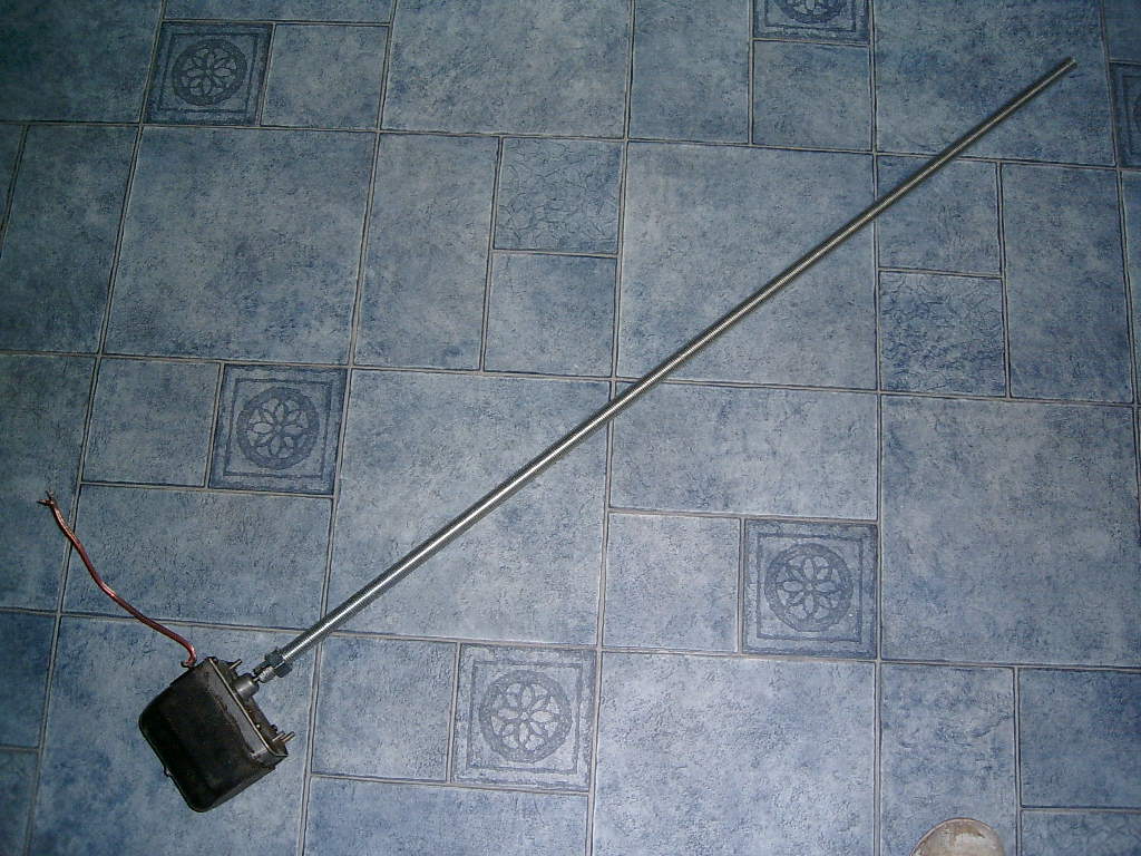

(#) szabi83 válasza (Felhasználó 13571) hozzászólására (») Máj 25, 2008 /
Hello
Trabant ablaktörlő motor (Ifa-ban is ilyen van) -> Kép
12V 5.5Nm -s

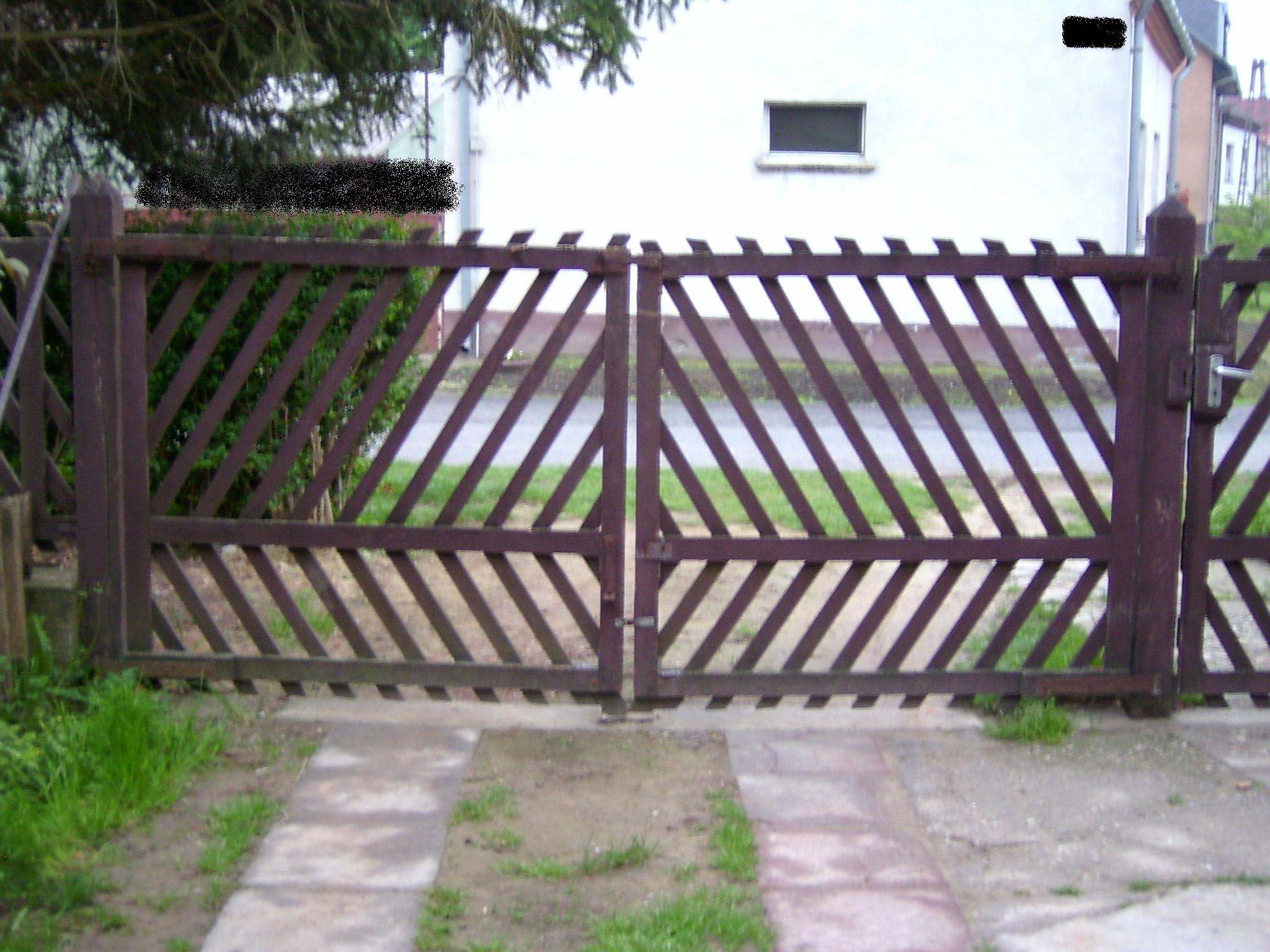

Kétszárnyú, fából.. (ma hegesztettem laposvasból szögvasakat hozzá, bírja a terhelést ) -> Kép
(#) kaqkk válasza szabi83 hozzászólására (») Máj 25, 2008 /
Én is próbáltam az ablaktörlő motort ,de nagy menetemelkedésű orsóval csak a végállást nem
tudtam precízen megoldani ezért cseréltem
parabola tolómotorra . De a te megoldásod az áram figyelés nagyon tetszik, A kapcsolást a pic programját közzé teszed?

A képek 2 éve készültek, mivel akkor álltam neki , azóta kicsit tanultam a dolgokat, így terveztem jómagam a vezérlést is.
Nem menetes szárral oldom meg, mert az lassú. Az ablaktörlő tengelyére teszek egy kart, mint egy negyed fordulat lesz a nyitás vagy zárás, ezért lesz gyors..
