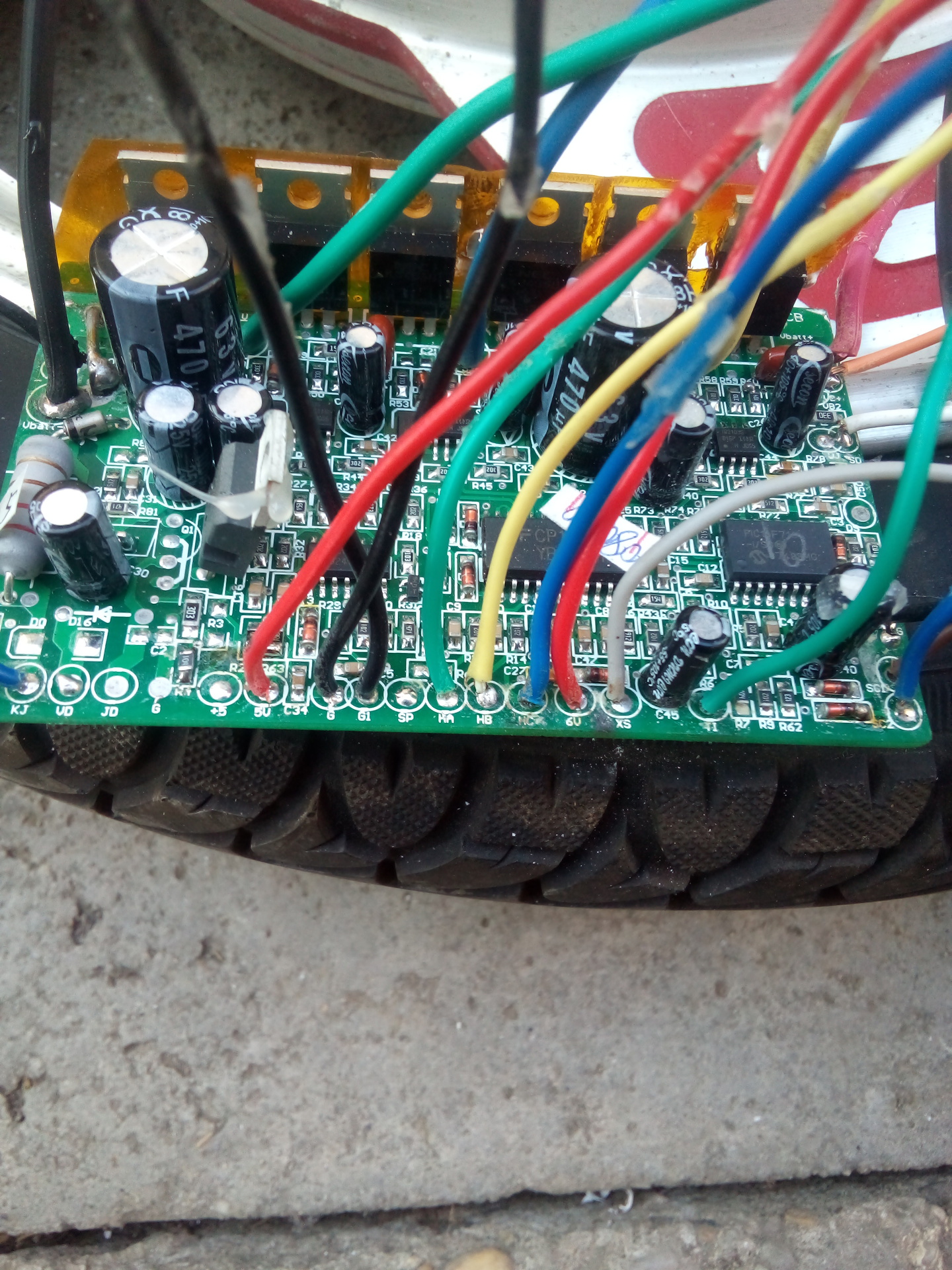

Adott egy 10-12éves jó állapotú Lofty elektromos kerékpár. Erről kellene eltüntetnem a gázkart és átalakítani úgy hogy csak a pedál tekerésére hajtson a motor. Létezik erre egyszerű bevált megoldás? A gázkar hall szenzoros, 5V a tápfeszültsége és 0-4,2V a kimenete. Olyasmire gondolok, hogy a pedálfordulatot figyeltetném egy kis áramkörrel (PAS szenzor jelét) és ennek a jelnek a függvényében adna 0-4,2V-ot a vezérlőnek a mostani gázkar jelvezetékére. A PAS szenzor amit vettem 0,6V-ot ad ki, ha a mágnese a hall elemhez ér. Ez azért kellene, hogy a hatóság szemében továbbra is kerékpár legyen, nem pedig kismotor. Épített már át valaki hasonló módon ilyen kerékpárt?
Meg van a hiba oka,a fázissorrend nem volt jò előtten is pròbálta valaki szerelni ès a vezezèkeket suìnt szìnnel takott össze ami nem jò ennèl a szerkezetnèl a hiba fő oka pedig az volt h kontakthibás volt a biztosìtèkja ìvet hùzott "szinte kihallatszòdott" a PWM frekcencia

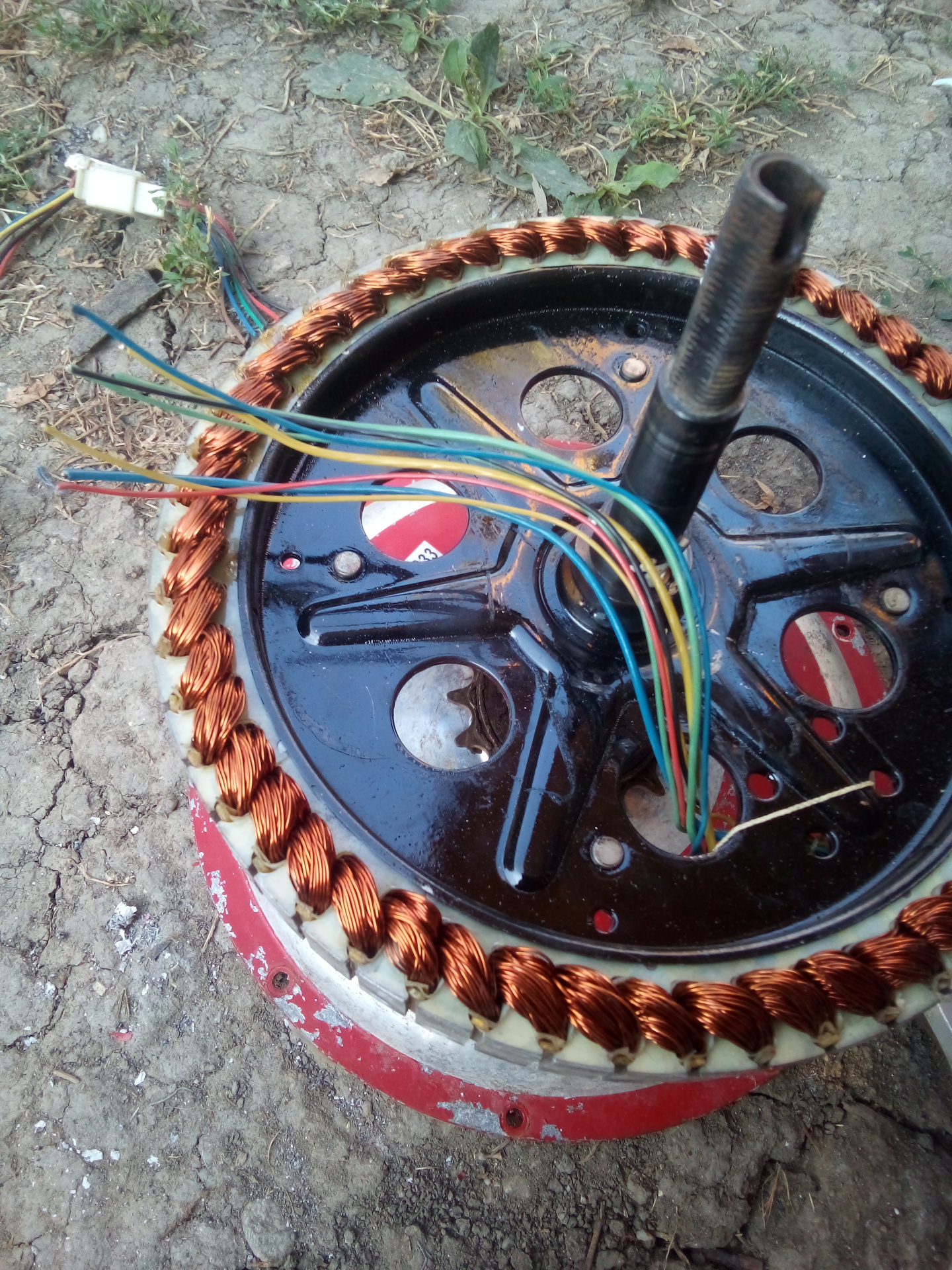

Tudnátok nekem segíteni beazonosítani ezt a motort,és vezérlőt? Akié volt az unokák levagdosták a csatlakozókat.Elmondása szerint működött. A motor és az akku bekötését megtaláltam,azt kéne tudnom még,hogy hall szenzorok hova vannak kötve.És a gázkar,köszönöm!

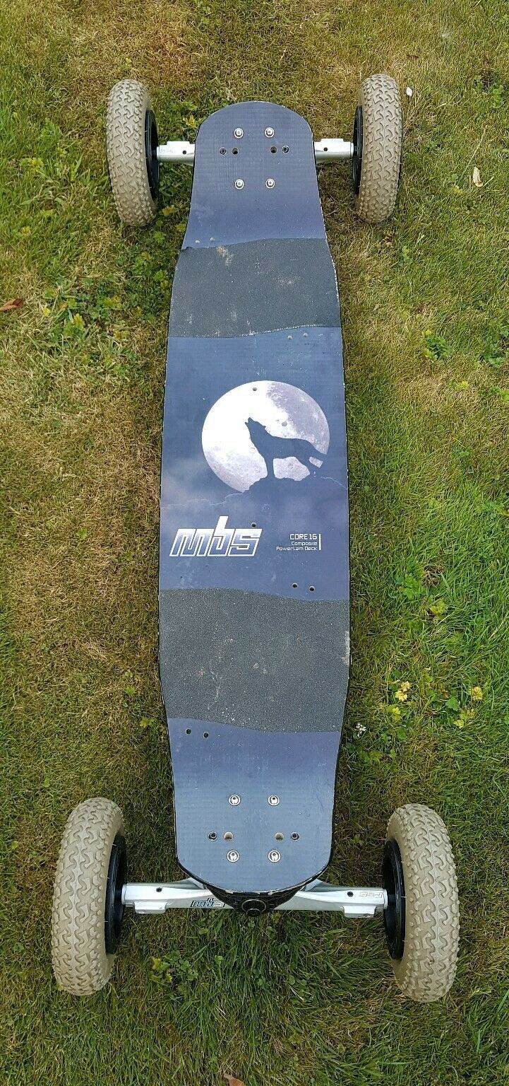

Sziasztok! Nekikezdtem egy elektromos gördeszka projektnek, pontosabban mountainboard, levegős kerekekkel.
Van hozzá két darab Turnigy D5035-125KV szenzoros motor, 10S 5Ah LiPo akksi (később majd csinálok Li-ion pakkot, ha beválik) LEHET, hogy kicsit túlzás a 2x2kW-nyi motor, de ezt most hagyjuk... ![]() FLIPSKY FSESC-ket rendeltem hozzá kettőt, remélem így jó lesz, egy RC autós távirányítóm van, azzal tervezem irányítani. Azt nem tudom még, hogy szíjas, vagy láncos hajtást kellene-e rárakni, kb. 4:1 áttétel kéne, vagy kicsit nagyobb. Illetve amiért ezt írom leginkább, hogy a visszatöltés, regeneratív fékezés hogyan működne itt? Egyáltalán mekkora és milyen hosszú lejtmenet kéne, hogy legyen értelme? És olyankor csak tolja bele eszetlenül a lítiumba az áramot? Vagy lehetne valami balanszolt megoldást is kitalálni rá?
Motorról tehetnél fel képet
Miert lenne ertelmetlen? Lejton az is tolti az akkukat.

Azért értelmetlen,mert a kis tömeg nagyon kevés energiával vissza fékezhető, és egy fékezés ami pár másodpercig tart számold ki mennyi energia a visszatöltésben,és mennyivel drágább megépíteni..
Drága apukámnak építettem elektromos kerékpárt,(Egy hegyen lakik így felfelé sokat segít neki) és annyira élvezi, hogy azóta fejlesztgeti. pont az otthonról indulás miatt gondolta ő is,hogy lefelé kihasználhatná a töltés előnyeit, azonban a ráfordított pénz idő a mérései alapján 2-3% energiát spórol ezzel. tehát szerintem értelmetlen, bár kihívás van benne jócskán ![]() A hozzászólás módosítva: Szept 29, 2019

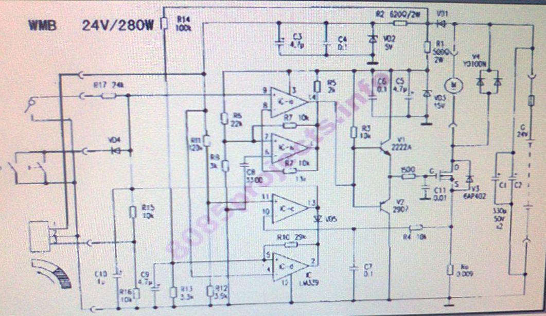

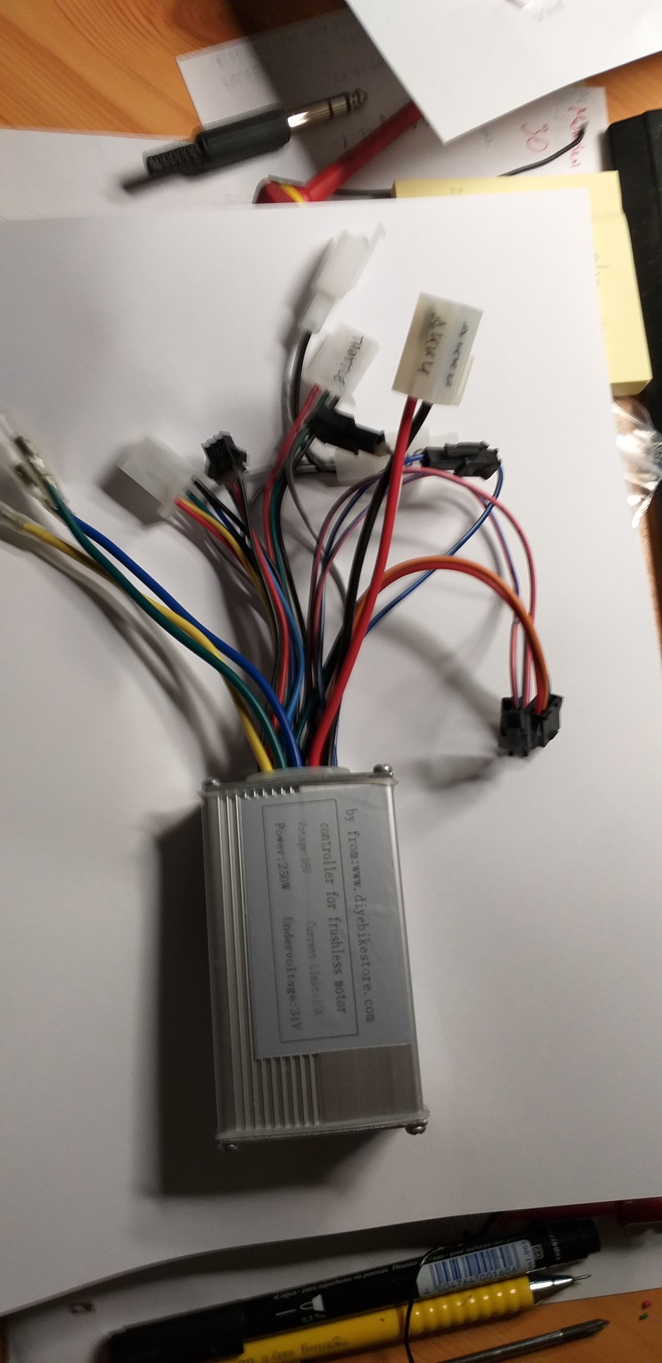

Megpusztult controller helyett vettem másikat, PAS szenzort és a kormányra vezérlőt. Néhány csatlakozó kivételével, nem tudom a vezetékek funkcióját. Megköszönném, ha valaki, aki ismeri, tudna segíteni a Controller bekötési rajzával. Köszönettel
