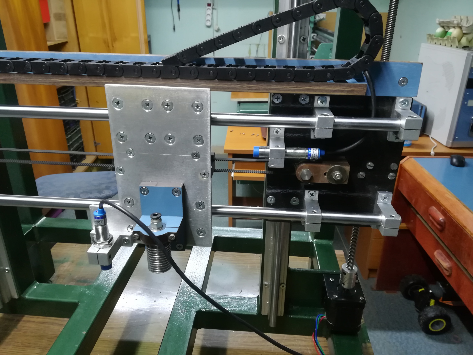

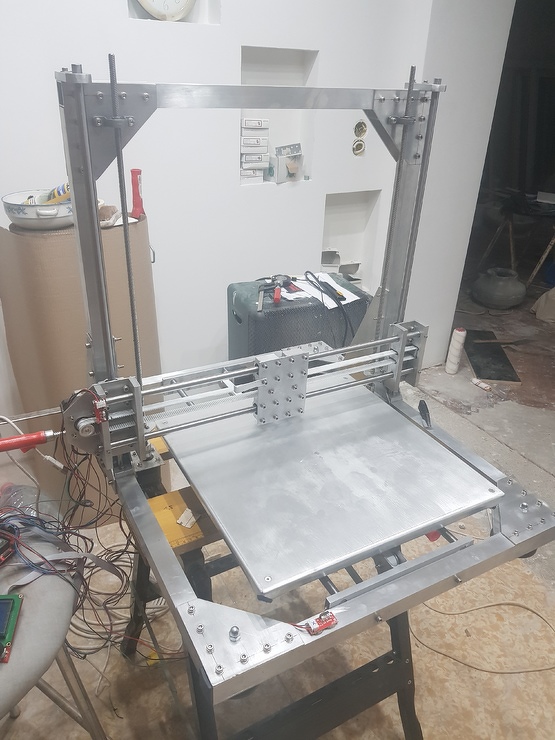

Jelenleg itt tartok a munkával . Ma felkerültek rá a szenzorok és a hotend tartó. Kipróbáltam a TL Smootereket is. Szerintem csendesebbek a motorok mint anélkül. Jelenleg a mozgásokat csak egy arduino unóval .CNC schildel és DRV8825 tel teszteltem 1/32 mikrolépéssel. Ami nem igazán tetszik az a 8-as trapézorsó kicsi görbesége. A tengelyen ez nem okoz kottyanást ,de a kuplungokon látszik hogy azon az oldalon kicsit jobban kinyílik a lemeze
Komoly váz. Hegesztés után volt feszultsegmentesitve?
Azért kovalyog a z Kuplungra mert az a fajta gagyi, nem kozpontosan szorítja a tengelyt. Olyan kell ami bilincs módjára rögzíti a tengelyen. Udv
Vagy lentre is csapágy házzal és azt fixen rögzíteni.
Nem láttam értelmét a feszültségmentesítésnek. A T sínek nem mozognak el a helyükről. Az elektronika kábeleit még el akarom vezetni a zártszelvényen belül egy gumicsőben. S ha teljesen kész akkor fel lesz töltve homokkal. Minden hegesztési kötésnél belül készítettem furatokat ,hogy könnyen átfolyhasson a homok. Bele lesz rezonálva és ledugózva. A kuplungok is gagyik de elsősorban a menetes orsóval van a gond

Nem volt mérhető ütése. 10-es? A homok helyett nem jó a purhab?
A motor felőli csapagyat én nem építettem be, nincs értelme. Igaz, nálam fent vannak a motorok.
Az egytengelyuseg a cél és ezt nem plusz csapágyak beepitesevel kell elerni. Udv
10-es jobb lenne de ez csak 8-as. Purhab lehet hogy jó lenne de nem a nagyon tágulós fajta. Viszont az nem folyna végig egy furaton benyomva
Láttál már gyári menetes orsós mechanikát, nem kifejezetten nyomtatóra gondoltam csak. Én igen és mind csapágyazott volt a legjobb kuplung használata esetén is.

A 10-es jobb lenne, ekkora vas megérdemelné, mellesleg a szállítás során nagyobb eséllyel marad egyenes.
Ha a vezetékeket is a vázba akarod elvinni, akkor hogy oldod meg, hogy ne szóródjon ki a lyukakon a homok? Üdv
Hogy őszinte legyek még csak másik nyomtatót se láttam élőbe. A gépemnél marha macerás lenne a kuplung felől beépíteni a csapágyat (mert meg volna) nem mellesleg jelentősen rövidítené a Z tengely munka hosszát.

Természetesen üveg lapot szeretnék használni. Az üveg lap kb 3mm vastag , a szenzor a leírás szerint 4 mm-ről érzékel. Az üveg lap alatti alumíniumot elméletileg érzékeli. Ha mégsem így történne, akkor felragasztok az üveg négy pontjára valamilyen vékony fém fóliát ,aminek a vastagságát figyelembe vetetem a szoftverrel.
A vázszerkezet teljesen átjárható és már előre fűződrótokat helyeztem el benne összehegesztés előtt. Ezekkel a drótokkal" egy kb 1 cm vastag flexibilis csövet tudok befűzni. Ebben mennek majd a kábelek. Csak néhány lyuk lesz ,ami ki vagy bevezetés. Ezeken a pontokon tömítő anyaggal szilikonnal zárom a réseket. A szerkezet felső pontján történik a homok betöltése ,Majd rezonálás ,újratöltés ,amíg teljesen tömött nem lesz a homok . Majd kap egy zárdugót. Legalábbis ez a terv

Tapasztalatból mondom nem működik 5-6 típusút próbáltam köztük olyat is ami neked van egyáltalán nem fog működni, vagy nagyon bizonytalan lesz!!! Inkább csinálj egy optikai szenzort,ezeket nézd meg!
Bővebben: Link Bővebben: Link A hozzászólás módosítva: Szept 17, 2019
Akkor marad a fém szalag lehetőség. De van hozzá egyéb ötletem is Pl üvegbe lyukat fúrok és ragasztok bele valamilyen fémet
Akkor 9 ponton kell ezt megtenned mert nagy lesz a tálcád és ha felfűtöd az vetemedni fog és ezt korigálni kell a szintezéssel !! Nézd meg a második videót mindenképp!

Rengeteg induktív szenzort használtam. Azt kell mondanom, hogy az érzékelési távolság nem stabil. Sok mindenre használhatóak ezek az eszközök, de pontos pozíció beállítására véleményem szerint nem. Én is inkább optikai szenzort használnék.
Most hogy fel vannak szerelve már a helyükre a szenzorok egyenlőre nem módosítom az elgondolást. Ha mégsem vállna be akkor ezek kicserélése már csak részletkérdés lesz, Egyébként valószínű hogy jól mondjátok , az optikai szenzor lesz a jó megoldás.
Én is építettem a két videó alapján es nagyon bevált század pontos!! Én már most kicserélném a helyedbe amíg nem szánt bele a fúvóka a tálcába / üveglapba!

Ezt a fajta szenzort használom: Bővebben: Link
Most kipróbáltam és látja az üveget. Van még egy jópár darab, aki eljön érte, annak adok szívesen. Üdv |
