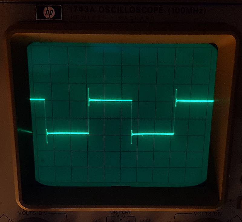

Kedves Fórumtársak!

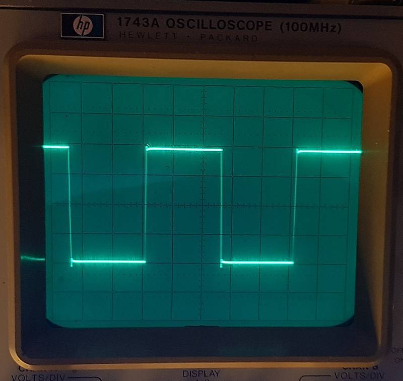

Módosítottam a tápellátáson, de fiam még most is hall búgást. Azután vagy bemelegedett a fülem, vagy akármi, de én is meghallottam. Nincs mit tenni, kell csinálnom hozzá tápot, és akkor elhagyhatom a kiegészítő alkatrészeket. Éppen a minusz ágba bepakolt ellenállás miatt kísérleteztem a 4k7 csökkentésével, előbb a mínusz oldalon, azután a pluszon, de mindegyiknek az lett a vége, hogy elveszett a hang atmoszférája. Nem tudom jobban körülírni. Kicsit rámértem, függvénygenerátorból kapott egy 2Vpp 20kHz-es négyszögjelet. Azért tettem fel a bemenő jel képét is, mert ennyire sikerült a szkóp zsinort kompenzálnom. A kimeneten teljesen feltekert állásban 8Vpp jel volt. Ezt nem akartam a fülesemre rávezetni, ezért letekertem a potit, így 2Vpp volt a kimeneten. Érdekes, hogy jelentősen megnőtt a túllövés, nem nagyon tudom mivel magyarázzam. Azután rádugtam a fülest, kicsit tovább nőtt a túllövés. Nem tudom. Szerencsére ezt már nem hallom, csak a ház előtt a denevérek. Elnézést, hogy a képekkel nem molyoltam többet.
Király Tibor

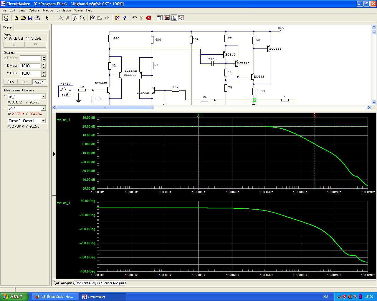

(#) sdrlab válasza Király Tibor hozzászólására (») Szept 19, 2019 / 1

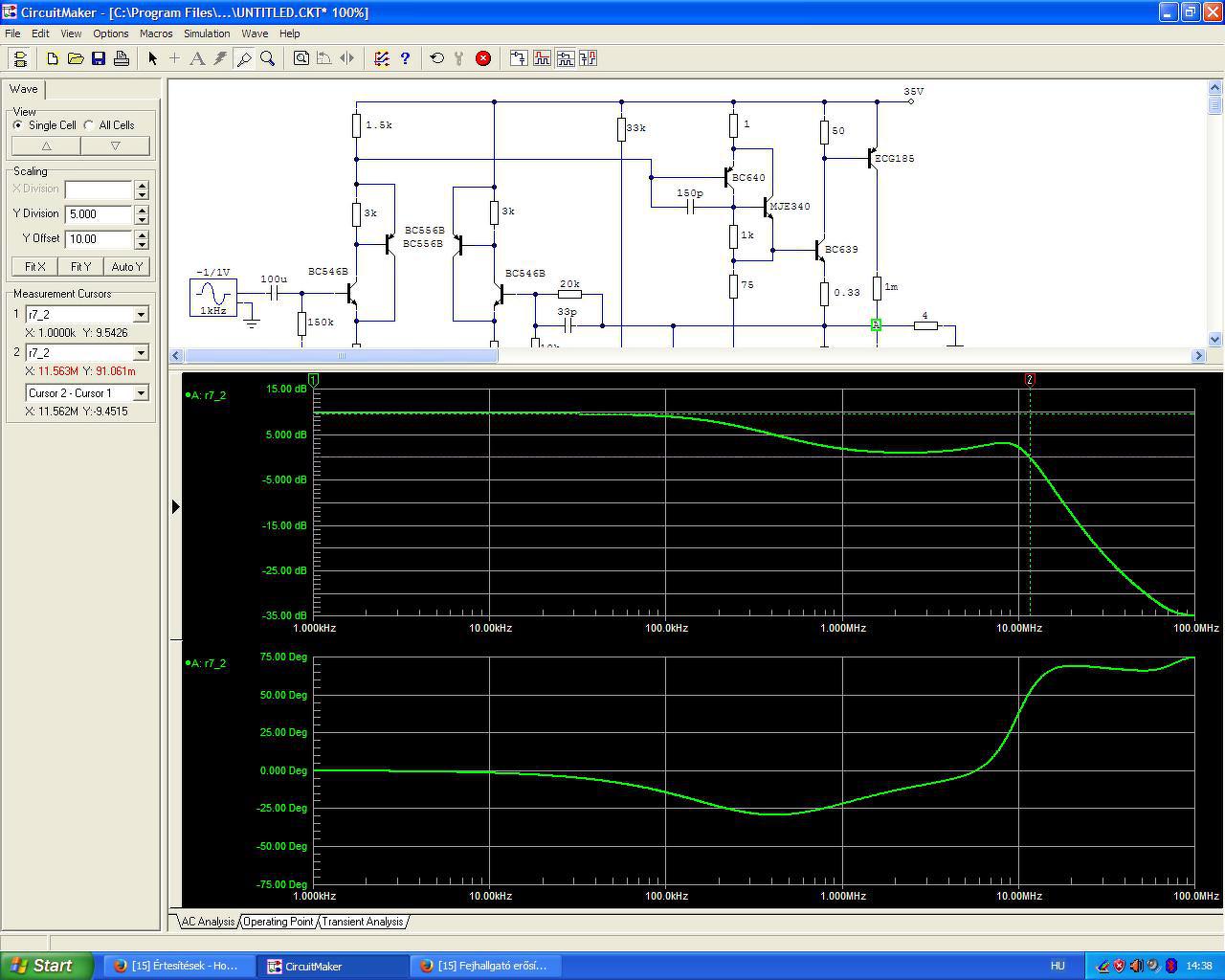

Szerintem semmi baj nincs önmagával a jelátvitellel, mindössze korlátozni kellene a sávszélességét az erősítőnek! Ha megnézed, az a túllövés erősen a több 100 kHz-es, vagy inkább MHz-es nagyságrendbe esik. Olyan frekvencián már a negatív visszacsatolás akár át is fordulhat pozitívba. De mindenképpen instabillá tud válni..., ezért hogy ez nem következzen be, egy optimális sávkorlátozást célszerű bevezetni.
(#) sdrlab válasza debe hozzászólására (») Szept 19, 2019 / 1
Én alapban kihagynám a visszacsatolás felőli zénert, mert onnan esélytelen a káros fesz érkezése a gate-re! A bemeneti oldalnál pedig áttenném az 1k előtti helyre és a föld közé, anti-sorosan 2 zenert. A meghajtás kisimpedanciás kimenete szinte észre sem veszi azt a pár 10 pF-et, míg a FET-eknél ez zavaróbb lehet jóval.

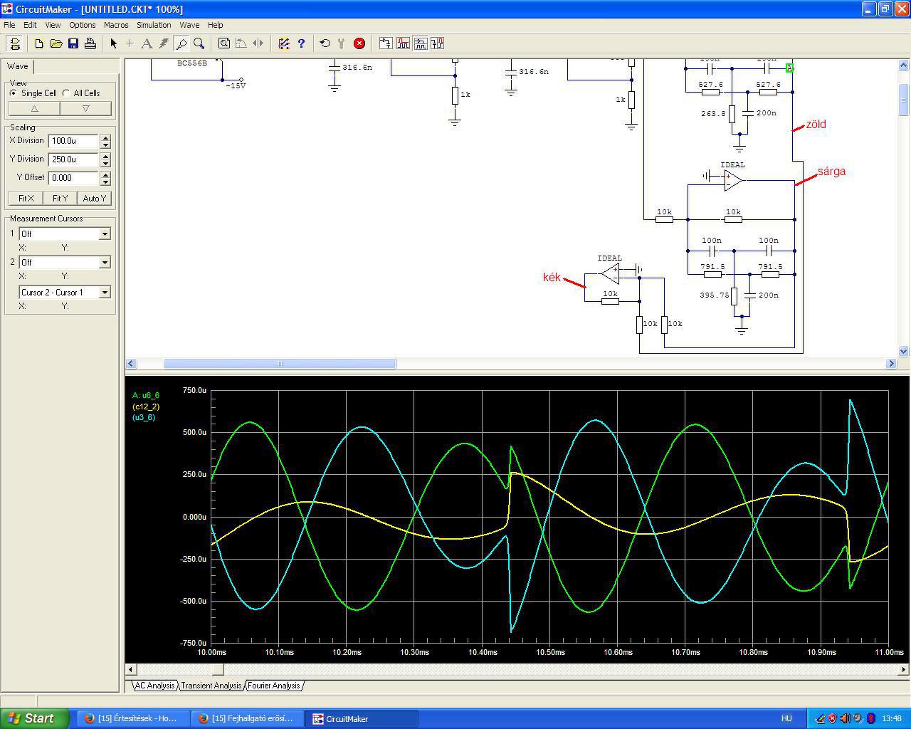

(#) Karesz 50 válasza Király Tibor hozzászólására (») Szept 19, 2019 /
Kedves KT!
Hogy még én is beleokoskodjak kicsit... azért szűnik meg a négyszögjel túllövése nagyobb kivezérlésnél, mert telítésbe megy a differenciál erősítő (kapcsolóüzemben dolgozik).
Tegnap 11:09-kor leírtam milyen módosításokat javaslok amelyekkel megszűnik a brumm, a túllövés és szerintem a hangja is változatlan marad...

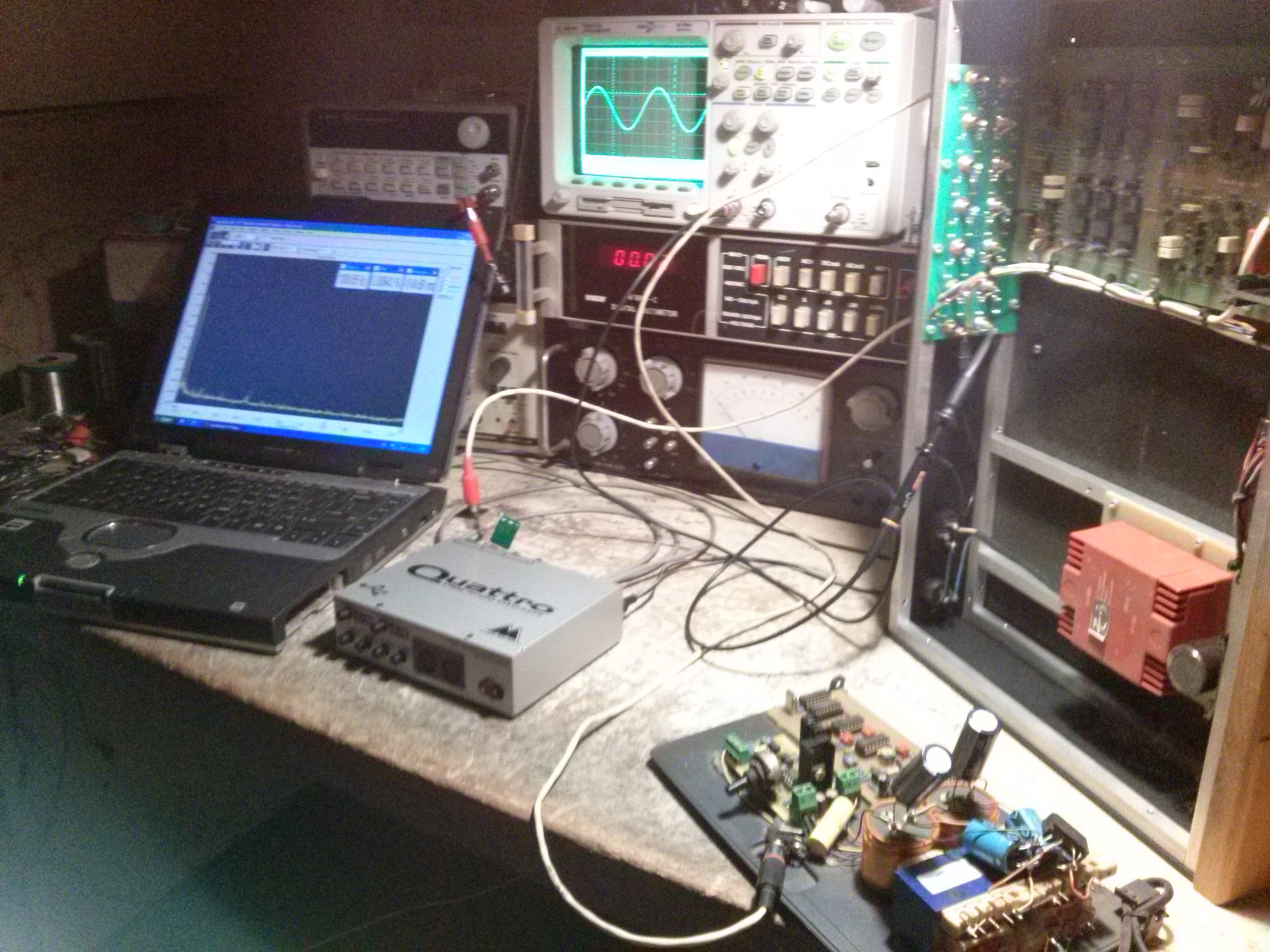

Ekkora kimeneti szinten 600 Ohm terhelésnél ekkora THD-t mérek a HTB 2.0-án, illetve nem tudom megmérni mivel a szinuszjel generátorom torzítása és a hangkártya zaja szab határt a mérés pontosságának. (A Tina rosszul számolt?)

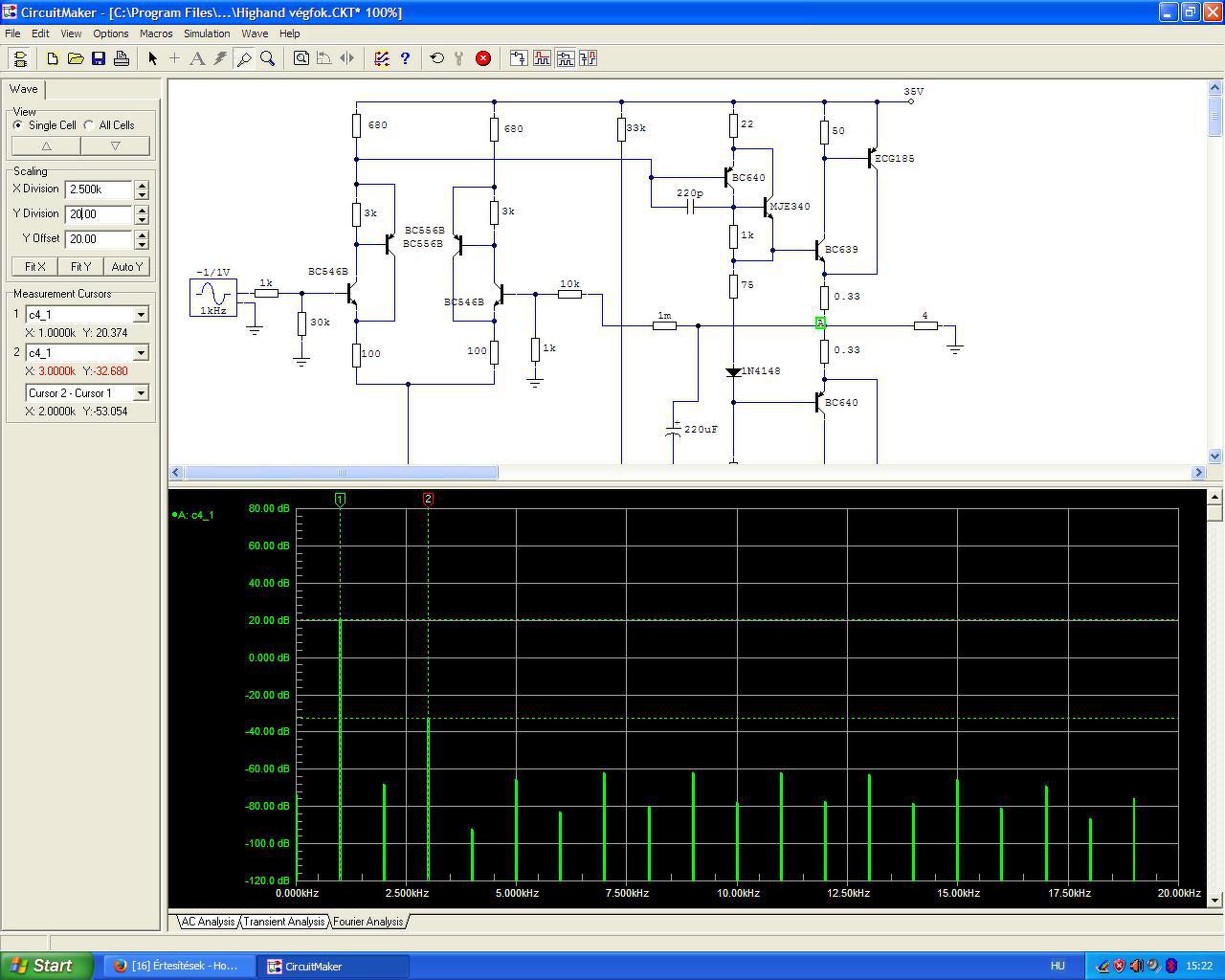

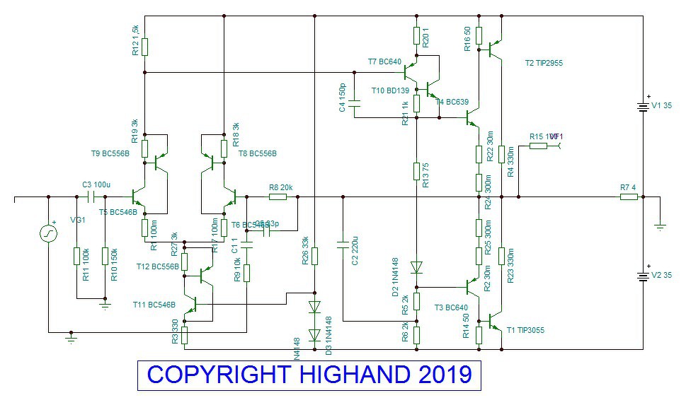

(#) highand válasza Karesz 50 hozzászólására (») Szept 19, 2019 /

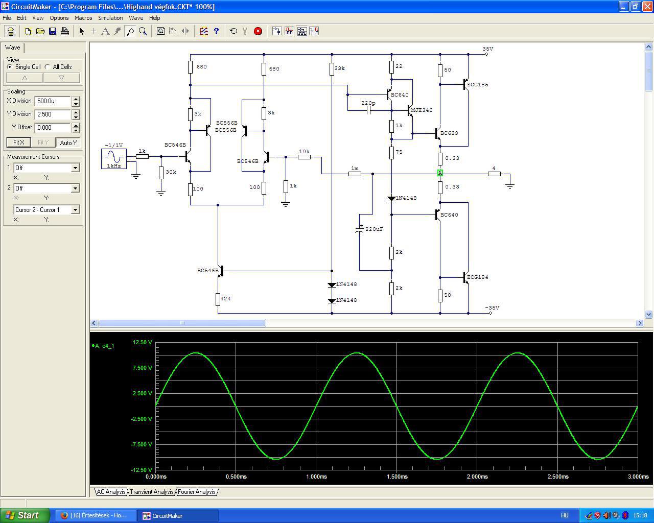

Kedves Karesz! Nem szeretnék vetélkedőben részt venni. Nem ismerem a mérési folyamatodat, csak feltételezem, hogy különbségi mérést hajtasz végre, mert jelenleg nem kapható olyan hangkártya, amely valósan - 120dB-t tudna input-output.
Én kézzel is ki tudom számolni egy kapcsolás torzítását, feltételezem te is. Szerintem ellenőrizd le a kapott adatot, mivel már a bemeneti tranzisztor torzítása jelentősen nagyobb, még annál a pici jelszintnél is, ami nyílt hurokban szükséges a jelölt kimeneti szinthez.
A -120dB-t egyébként elérhetőnek tartom, ezért ha kétséget kizáró a mérésed, úgy gratulálok hozzá - ha ezt hibajel hozzáadása nélkül érted el. Mellékelek én is egy kapcsolást, ami hasonló jó eredményekkel kecsegtet - egyelőre csak szimulációban - de ez amolyan single ended formáció.
Én a magam számára multitranzisztornak neveztem el a pirossal kiemelt részt. Elvileg szinte minden korábbi kapcsolásban kicserélhetőek a tranzisztorok ilyen kialakításra, hiszen a Miller kapacitás automatikusan szabályozza a stabilitását, akár perióduson belül. Végfokozatok kimenetéről ismert már, de nem ebben a nagyon kihasznált hurokban és nem általánosan a bipoláris tranzisztorok kiváltására. Most éppen egy kommersz PA erősítő panelján cserélgetem ki a tranzisztorokat ilyenre, mert kíváncsi vagyok lesz-e hallható eredménye.
Elvileg ez is szabadalmaztatható lenne egy jobb országban, mivel ez kifejezetten "eljárás" ami igénypontokkal jól körbeírható.

(#) Karesz 50 válasza highand hozzászólására (») Szept 19, 2019 /
Nem értek a hangkártyákhoz (sem), ezt az "M Audio" külső tápos hangkártyát egy barátomtól kaptam ajándékba, tizen-éve hozta az USA-ból és valaki azt mondta nekem, hogy manapság ez kincsnek számít. A szinuszjel generátor "katt" ötlete alapján készült és 0.0007%-ot tud, jó nagy kimeneti brumm mellett, mint az látszik is az 1kHz-re jól rámodulálódva. A laptop meg olyan amilyen. A mérést hitelesnek tartom, (mert már többször mértem ezzel a "rendszerrel") illetve kisebb jelszinten jóval -120dB alatt van THD, de csak a zajt látom sajnos (szerencsére).

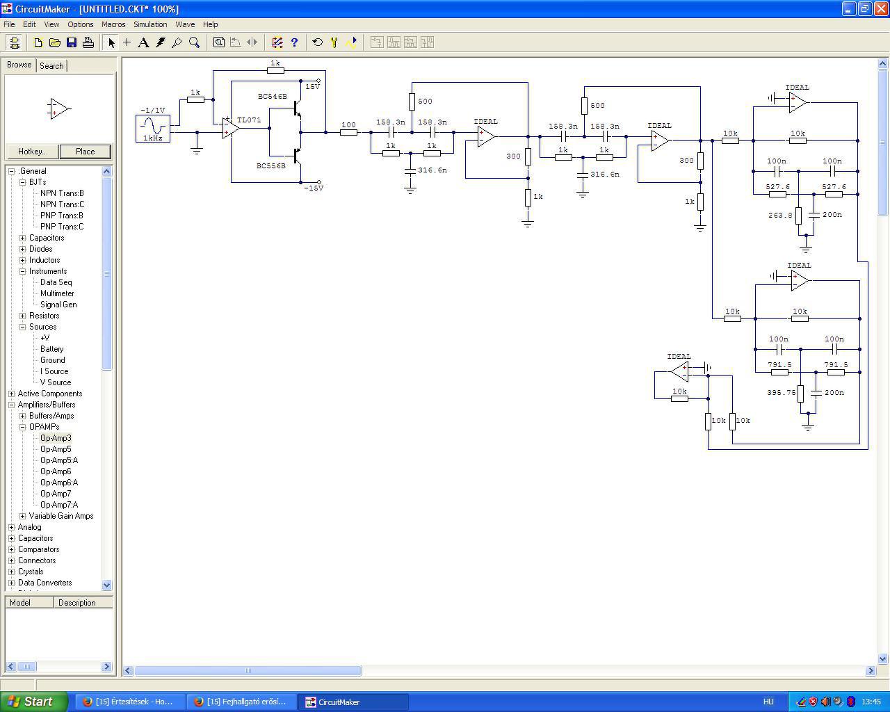

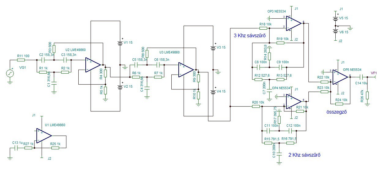

(#) sdrlab válasza Karesz 50 hozzászólására (») Szept 19, 2019 /
„A szinuszjel generátor "katt" ötlete alapján készült”
Ez az ötlet mit takar?
(#) Karesz 50 válasza sdrlab hozzászólására (») Szept 19, 2019 /
1kHz-es négyszögjelből lett előállítva a kis torzítású szinuszjel. Csak az opampok belső torzítása szab határt a szinusz torzításának.
Ha csak 1 frekvenciára kell tiszta szinusz, azt néhány fokú aluláteresztő LC szűrővel, vagy kihangolt sávszűrővel(ez jobb) tenném meg, valamilyen terhelhető jelforrásból. Gyakorlatilag így igen kis torzítás érhető el, viszonylag egyszerűen, ami messze kisebb lehet, mint bármilyen félvezetős áramkör torzítása...
Pontosan így van megoldva. Kvarc pontosságú, 50%-os kitöltésű négyszög és sávszűrők.
Csak akkoriban még nem volt a kezünkben 0.00001%-os torzítású opamp. Mondjuk csak bele kellene dugni a foglalatba, de úgyis annyira zajos a hangkártya, hogy jó ez ilyennek is.
Én nem is tennék bele OPA-t! Ezért írtam hogy terhelhető kimenetet kell adni elé, és megfelelően méretezett szűrőkkel natív, félvezető mentes kimenetet lehet elérni! És nyilván annak megfelelően kicsi torzítást is... )

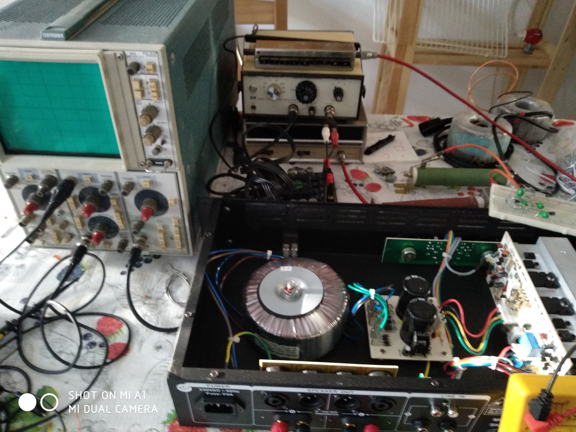

(#) highand hozzászólása Szept 19, 2019 /

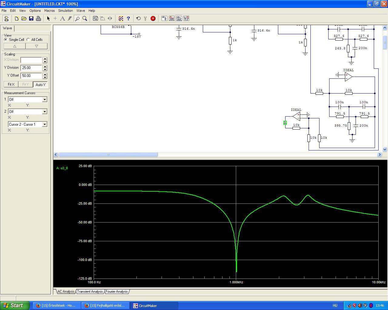

Én különbségi méréssel dolgozom. Mivel rendelkezésemre állt egy Textronics kifejezetten audio célú oszcilloszkóp, aminek van egy differenciál fiókja, amiben sávszűrő is van. Nincsen más dolgom, mint megkeresni a sávban a fázis nulla frekvenciát és a kimeneti jelet egy precíziós osztón keresztül kivonni a bemeneti jelből. Így nekem akár 3%-os torzítású generátor is megfelel a -120dB-s méréshez. A differenciál fióknak minden paramétere állítható kívülről, ahogy a képen látszik. Korábban még szűrőt és fázistolót is ( mert az is kell!!) építettem, ami még Pesten van, amivel tovább javítható a mérés pontossága ahogyan valaki lentebb klasszul meglátta.
A különbségi mérésben az a jó, hogy akár műsorjellel is megmérhető az össztorzítás, ha a sávszéleken a fázistolás kiegyenlítésre kerül!!
Már írtam, hogy kb. 8 éve felszámoltam a műhelyemet, így szó szerint a konyha asztal sarkán dolgozom, de meg lesz oldva. ( lásd a képet) )
A Tina kétséges torzítás méréseit pedig egy szűrőcsomag modullal váltom ki. Ezzel tudom láthatóvá tenni a 2. 3. harmonikust a szimulátorban ( és mérni). A macrót mellékeltem, azt megnyitva, arra kattintva megnézhető mi van benne.
Mivel nem újdonság, ezért maga a kapcsolás már nem szabadalmaztatható ( mint a Darlington anno), de eljárásként arra, hogy a tokozott tranzisztorok helyett ilyen multitranzisztorok kerüljenek tokozásra ( hiszen láb és funkció kompatibilis) még elfogadtatható a szabadalom. Persze nem ebben az országban, sajnos.
Kb, így lehetne használni, az összes tranzisztort multitranzisztorra cserélve. A szimuláció eredményét nem közlöm, részben mert hihetetlen, részben mert te úgyis a CM-nek hiszel.

(#) Király Tibor hozzászólása Szept 19, 2019 /
EVAmp megoldás/tanulságok.
Köszönöm a fórumtársak észrevételeit/javaslatait. Béla javaslata szerint kivettem a zénert a visszacsatolási oldalról, mert ott tényleg nem alakulhat ki túlfesz. Mint írtam a tápfesz elnyomással volt továbbra is problémám. Gondoltam, hogy a - oldal már jó, megpróbálom a diff.erősítő + oldalát is szűrni, na ez pont ellenkezőleg sült el. Végül leszedtem minden tápfesz szűrést. Kapott 2x7812-t és 2x7912-t, ezek kimenetét 4R7-en keresztül kötöttem 470µF LowESR kondikra, hogy a táp IC-k ne tudjanak belemodulálni a jelbe, erre kapcsolódnak az áramkörök. Na most teljesen csend van, persze ha nincs a bementen jel. Viszont a hangja teljesen döglött lett. Gondoltam egyet, visszatettem a zénereket. És megint minden jó lett. Szóval jól gondoltátok, hogy a zénerek kapacitása jelentős befolyással van az áramkörre. Ezt sem gondoltam volna. Úgy néz ki, hogy a bemeneti oldalon és a kimeneti oldalon lévő zéner kompenzálhatja egymás hatását. Adatlap az 1N4148-ra 0V előfeszítés mellett 1MHz-en 4pF-et ad meg, zénerekre nem találtam adatot. Még egszer szeretném megköszönni mindenkinek a javaslatokat, hozászólásokat.

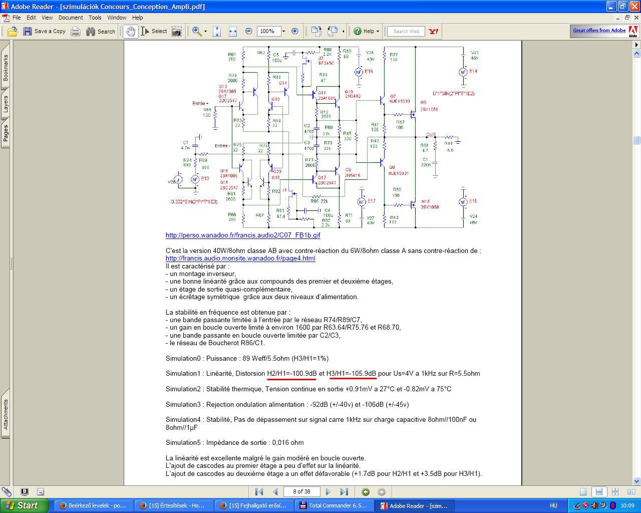

(#) Karesz 50 válasza highand hozzászólására (») Szept 20, 2019 /
Legyen multitranzisztor a neve.
Itt van egy másik hasonló kapcsolás 12-szeres zárthurkú erősítés mellett -100dB alatti THD-vel. A tiednél 3-szoros erősítés mellett (úgy tippelek) -120dB körüli értéket számolhat a Tina és ennyit számolna a CM, az MS és a többi szimulátor is.

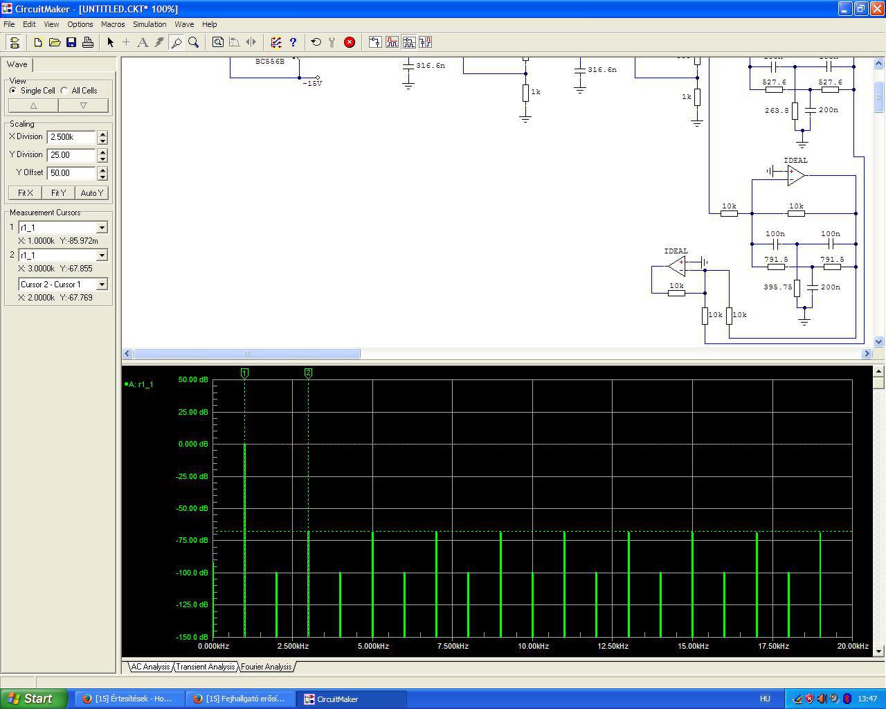

Leszimuláltam ezt a lyukszűrőt és megnéztem egy egyszerű "B" osztályú keresztezési torzítását.
Nekem elég szokatlan az a kimeneti jelalak amit a szűrők kimenetein van... a Fourier-sorra csak rá kell nézni és látom a harmonikusok amplitúdóját.

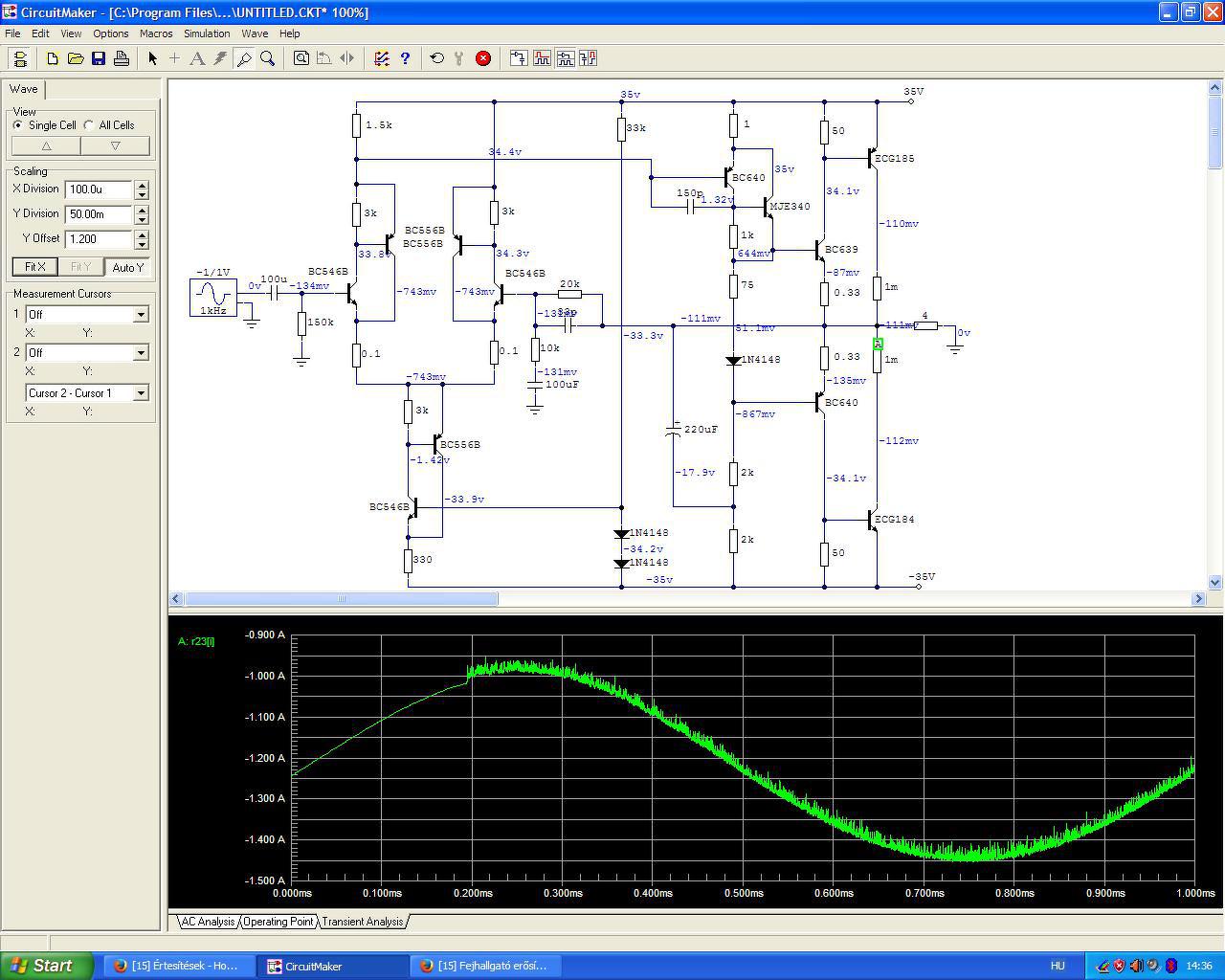

Ezt is leszimuláltam. ha már így belelendültem. 1.25 A a nyugalmi áram és gerjed. A CM a gerjedésben nem szokott tévedni.

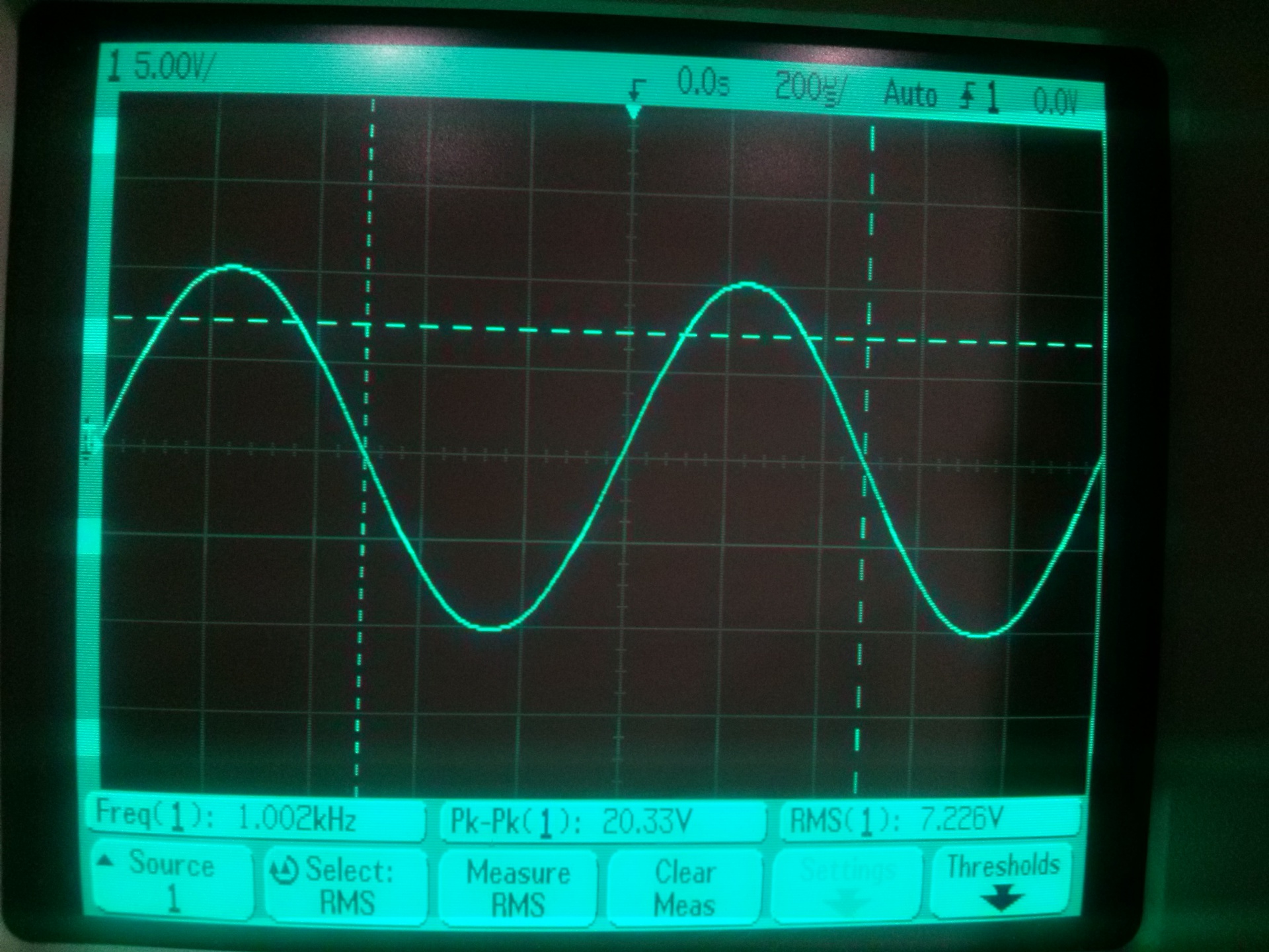

(#) Karesz 50 válasza Karesz 50 hozzászólására (») Szept 20, 2019 /
Nem volt könnyű legalább egy kis életet lehelni bele. 20Vpp-nél torzít 0.2%-ot, 250mA nyugalmi áram mellett. Jobb kimeneti bufferrel, látszik, hogy lemenne 0.01%-ra. Nem tudom a Tina mit szimulált rá és hogyan.
