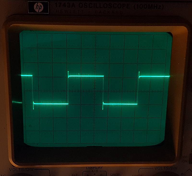

Módosítottam a tápellátáson, de fiam még most is hall búgást. Azután vagy bemelegedett a fülem, vagy akármi, de én is meghallottam. Nincs mit tenni, kell csinálnom hozzá tápot, és akkor elhagyhatom a kiegészítő alkatrészeket. Éppen a minusz ágba bepakolt ellenállás miatt kísérleteztem a 4k7 csökkentésével, előbb a mínusz oldalon, azután a pluszon, de mindegyiknek az lett a vége, hogy elveszett a hang atmoszférája. Nem tudom jobban körülírni. Kicsit rámértem, függvénygenerátorból kapott egy 2Vpp 20kHz-es négyszögjelet. Azért tettem fel a bemenő jel képét is, mert ennyire sikerült a szkóp zsinort kompenzálnom. A kimeneten teljesen feltekert állásban 8Vpp jel volt. Ezt nem akartam a fülesemre rávezetni, ezért letekertem a potit, így 2Vpp volt a kimeneten. Érdekes, hogy jelentősen megnőtt a túllövés, nem nagyon tudom mivel magyarázzam. Azután rádugtam a fülest, kicsit tovább nőtt a túllövés. Nem tudom. Szerencsére ezt már nem hallom, csak a ház előtt a denevérek. Elnézést, hogy a képekkel nem molyoltam többet. Király Tibor
Szerintem semmi baj nincs önmagával a jelátvitellel, mindössze korlátozni kellene a sávszélességét az erősítőnek! Ha megnézed, az a túllövés erősen a több 100 kHz-es, vagy inkább MHz-es nagyságrendbe esik. Olyan frekvencián már a negatív visszacsatolás akár át is fordulhat pozitívba. De mindenképpen instabillá tud válni..., ezért hogy ez nem következzen be, egy optimális sávkorlátozást célszerű bevezetni.
Én alapban kihagynám a visszacsatolás felőli zénert, mert onnan esélytelen a káros fesz érkezése a gate-re! A bemeneti oldalnál pedig áttenném az 1k előtti helyre és a föld közé, anti-sorosan 2 zenert. A meghajtás kisimpedanciás kimenete szinte észre sem veszi azt a pár 10 pF-et, míg a FET-eknél ez zavaróbb lehet jóval.

Hogy még én is beleokoskodjak kicsit... azért szűnik meg a négyszögjel túllövése nagyobb kivezérlésnél, mert telítésbe megy a differenciál erősítő (kapcsolóüzemben dolgozik). Tegnap 11:09-kor leírtam milyen módosításokat javaslok amelyekkel megszűnik a brumm, a túllövés és szerintem a hangja is változatlan marad...

Köszönöm a fórumtársak észrevételeit/javaslatait. Béla javaslata szerint kivettem a zénert a visszacsatolási oldalról, mert ott tényleg nem alakulhat ki túlfesz. Mint írtam a tápfesz elnyomással volt továbbra is problémám. Gondoltam, hogy a - oldal már jó, megpróbálom a diff.erősítő + oldalát is szűrni, na ez pont ellenkezőleg sült el. Végül leszedtem minden tápfesz szűrést. Kapott 2x7812-t és 2x7912-t, ezek kimenetét 4R7-en keresztül kötöttem 470µF LowESR kondikra, hogy a táp IC-k ne tudjanak belemodulálni a jelbe, erre kapcsolódnak az áramkörök. Na most teljesen csend van, persze ha nincs a bementen jel. Viszont a hangja teljesen döglött lett. Gondoltam egyet, visszatettem a zénereket. És megint minden jó lett. Szóval jól gondoltátok, hogy a zénerek kapacitása jelentős befolyással van az áramkörre. Ezt sem gondoltam volna. Úgy néz ki, hogy a bemeneti oldalon és a kimeneti oldalon lévő zéner kompenzálhatja egymás hatását. Adatlap az 1N4148-ra 0V előfeszítés mellett 1MHz-en 4pF-et ad meg, zénerekre nem találtam adatot. Még egszer szeretném megköszönni mindenkinek a javaslatokat, hozászólásokat. Király Tibor
